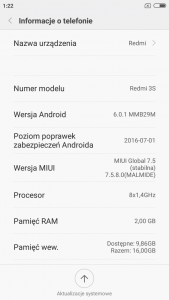

TED 18 Posted October 13, 2016 Report Share Posted October 13, 2016 (edited) Wrzucę screenshot który zrobiłem jeszcze przed tą nieszczęsną aktualizacją.. Co mnie podkusiło żeby to pobierać.. Maskara.. Właśnie bateria w nim padła i się wył całkiem.. Teraz już nie mogę go podłączyć pod ładowarkę, zrobię to jutro i zobaczę czy dalej się to badziewie uruchomi. Edited October 13, 2016 by TED Link to post Share on other sites
latet 876 Posted October 13, 2016 Report Share Posted October 13, 2016 (edited) 38 minut temu, TED napisał: Wrzucę screenshot który zrobiłem jeszcze przed tą nieszczęsną aktualizacją.. Co mnie podkusiło żeby to pobierać.. Maskara.. Właśnie bateria w nim padła i się wył całkiem.. Teraz już nie mogę go podłączyć pod ładowarkę, zrobię to jutro i zobaczę czy dalej się to badziewie uruchomi. Skoro to był Global Stable, to sam z siebie się nie zaktualizował do Global "dev/beta". Edited October 13, 2016 by latet Link to post Share on other sites

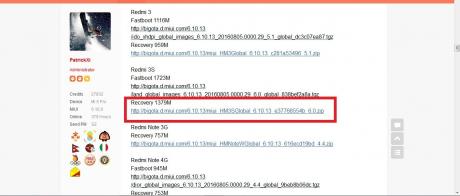

FromWP 1,492 Posted October 14, 2016 Report Share Posted October 14, 2016 1 godzinę temu, TED napisał: Czyli mam rozumieć że mogę zacząć od nowa? Chciałbym doprowadzić do takiego stanu rzeczy żeby zainstalować ostatnią wersję która jest do pobrania przez stronę miui polska/aktualizacje...czy mam postępować według instrukcji ze strony 1 kompendium? czyli wgrać z tamtego linku wersje ,, Global Dev ,,?? Możesz wgrać najnowszą stąd oczywiście dev recovery i powinna się zainstalować przez aktualizacje z pliku http://en.miui.com/thread-382869-1-1.html Jak nie będzie chciało to wersję fastboot i Miflash według poradnika. Rozumiem że chcesz odblokować bl, wgrać twrp i rom eu/pl. Link to post Share on other sites
TED 18 Posted October 14, 2016 Report Share Posted October 14, 2016 13 minut temu, FromWP napisał: Możesz wgrać najnowszą stąd oczywiście dev recovery i powinna się zainstalować przez aktualizacje z pliku http://en.miui.com/thread-382869-1-1.html Jak nie będzie chciało to wersję fastboot i Miflash według poradnika. Rozumiem że chcesz odblokować bl, wgrać twrp i rom eu/pl. Wybacz że zadaje tyle pytań ale nie jestem w tym jakoś bardzo biegły, czyli mam ściągnąć to co zaznaczyłem na zdjęciu i wrzucić do głównego folderu i poprzez aktualizacje, trzy kropki i zainstaluj z pliku? a później gdy się uda to robi się to odblokowanie BL? Link to post Share on other sites

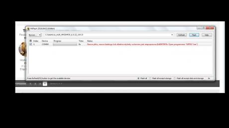

TED 18 Posted October 14, 2016 Report Share Posted October 14, 2016 18 minut temu, FromWP napisał: Fajnie że byś chciał, ale tego miflashem nie wgrasz. Eu/pl to są romy recovery wgrywane przez twrp. Najpierw musisz wgrać rom fastboot dev, global lub china żeby odblokować bl (jak masz na to zgodę od Xiaomi). Link do takiego już masz. Poczytaj kompendium wiedzy, bo nie czytałeś albo nie zrozumiałeś o co w tym wszystkim chodzi. Właśnie że czytałem i robię pkt po pkt... ,, 2.Pobieramy oficjalny rom: link (szukamy romu z "Redmi 3" lub "Redmi 3S" w nazwie; najbardziej polecam rom Global Dev - posiada on j.polski i można na nim odblokować bootloader) ,, stąd pobrałem, ja to zrozumiałem tak, że najpierw pobieram ten GLobal Dev, wgrywam go przez miflash w trybie download, później odblokowani BL (mam zgodę), później wgrywam recovery twrp, i na końcu przez recoery wgrywam już ten ostań rom który jest dostępny na miui polska/aktualizację powiedz mi proszę gdzie popełniam błąd bo nie mam pojecia:/ Link to post Share on other sites
FromWP 1,492 Posted October 14, 2016 Report Share Posted October 14, 2016 12 minut temu, TED napisał: powiedz mi proszę gdzie popełniam błąd bo nie mam pojecia:/ No to zrozumiałeś dobrze, ale dajesz screena na którym usiłujesz wgrać rom xiaomi.eu Miflashem. Ten xiaomi.eu wgrasz dopiero jak zainstalujesz w telefonie twrp. W którym punkcie teraz jesteś? Wgrałeś tego global dev i odblokowałeś bl? Link to post Share on other sites
