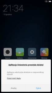

Czy wam też wyskakuje coś takiego jak chcecie odpalić ustawienia?

Guest Nowy12
U mnie tez nie działała wiec wgralem rom chiński dev zamiast globalnego i wtedy ta aktualizacje i działa.
No nie poradziłem sobie i wróciłem do starej eu stabilnej 8.0.5.0
Tak jak napisałem już wcześniej po instalacji eu stabilna 8.1.1.0 nie działała ikona ustawienia!
A poza tym z tego co widzę to jest tu straszny bałagan w tematach, myślałem że rozmawiamy tu o wersjach stabilnych i cotygodniowych z naszego forum e od Acida a kolega piszę mi że to co podałem jest do wersji chińskiej.
Acid przerabia właśnie wersję chińską która ma potem dopisek eu a kolega zapodaje linka do globala pobieranego przez ota itd.
Nie no żenada! Niech Acid się coś wypowie bo pytam i pytam co nikomu takie coś się nie wyświetla?
U mnie to samo i to już na samym poczatku po swiezej instalacji - problem z odpaleniem ustawien. pomimo tego bledu idzie dalej - akceptacja warunkow, podpiecie do wifi, pominiecie konta googla i proba wpisania sie do konta xiaomi. i na tej probie "pobieranie informacji o zabezpieczeniu urzadzenia - getting device security info" i nie moze pobrac (couldn't check Find device status).
Skoro i tak ma sformatowany tel to wgrywam rozwojowy 6.12.8 i moze potem stable sprobuje.

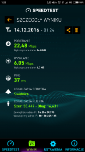

Guest Nowy12
U mnie po wgraniu eu w wersji  8.1.1.0  pobieranie ustawia sie na około 600 kb/s nawet z wifi gdzie neta mam okolo 10 mb wiec kolejny problem.
