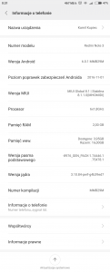

Mark1991 Posted December 11, 2016 Share Posted December 11, 2016 (edited) 3 minuty temu, bogusz89 napisał: Jaka jest data poziomu zabezpieczeń Android w najnowszym stable? Wysłane z mojego Redmi Note 3 przy użyciu Tapatalka 01.11.2016. Odkąd Android 6.0.1 wyszedł to jeszcze ani razu na Global Dev te zabezpieczenia nie były w pełni aktualne, zawsze jest co najmniej miesiąc do tyłu a bywało że i 2-3 miesiące do tyłu. Edited December 11, 2016 by Mark1991 Link to comment Share on other sites More sharing options...

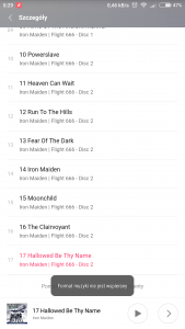

Kamil Kupiec Posted December 11, 2016 Share Posted December 11, 2016 (edited) Zainstalowałem aktualizacje z podanego linku do global stable. W odtwarzaczu od xiaomi wyskakuje komunikat, że format muzyki nie jest obsługiwany. Moje pliki są w formacie mp3 oraz FLAC. W powerampie wszystko działa choć trzeba było wskazać od nowa foldery z muzyką. Edited December 11, 2016 by Kamil Kupiec Link to comment Share on other sites More sharing options...

Kamil Kupiec Posted December 12, 2016 Share Posted December 12, 2016 42 minuty temu, R11 napisał: Czemu chcesz wrocic? Pytam z ciekawości Zobaczę jak będzie sprawować się ten soft, póki co problemem jest to, że przez wbudowany odtwarzacz nie mogę słuchać muzyki, ponieważ wyskakuje komunikat "plik nie jest wspierany". Czasami gmail i wbudowany klient poczty nie pokazuje powiadomień o nowych wiadomościach, trzeba wejść w aplikację i ręcznie odświeżyć. Link to comment Share on other sites More sharing options...

Decybelek Posted December 12, 2016 Share Posted December 12, 2016 8 godzin temu, Kamil Kupiec napisał: Pytam z ciekawości Zobaczę jak będzie sprawować się ten soft, póki co problemem jest to, że przez wbudowany odtwarzacz nie mogę słuchać muzyki, ponieważ wyskakuje komunikat "plik nie jest wspierany". Czasami gmail i wbudowany klient poczty nie pokazuje powiadomień o nowych wiadomościach, trzeba wejść w aplikację i ręcznie odświeżyć. W aplikacji muzyka musisz recznie wskazać foldery z których ma czytac piosenki, bo przynajmniej u mnie widział 2 identyczne foldery tylko, ze w jednym nic nie dzialalo a w drugim wszystko. Link to comment Share on other sites More sharing options...

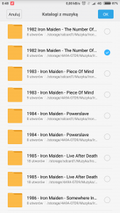

Kamil Kupiec Posted December 12, 2016 Share Posted December 12, 2016 9 minut temu, Decybelek napisał: W aplikacji muzyka musisz recznie wskazać foldery z których ma czytac piosenki, bo przynajmniej u mnie widział 2 identyczne foldery tylko, ze w jednym nic nie dzialalo a w drugim wszystko. Musiałem zaznaczyć foldery z dziwną nazwą ścieżki swoją drogą trochę to ciekawe dlaczego po aktualizacji widzi foldery podwójnie. Dzięki za pomoc! A wiesz może dlatego synchronizacja maila działa z opóźnieniem albo w ogóle? Czasami przychodzi powiadomienie kilkanaście minut po otrzymaniu wiadomości, a czasami muszę ręcznie odświeżyć w aplikacji żeby otrzymać wiadomość. Link to comment Share on other sites More sharing options...

Decybelek Posted December 13, 2016 Share Posted December 13, 2016 15 godzin temu, Kamil Kupiec napisał: Musiałem zaznaczyć foldery z dziwną nazwą ścieżki swoją drogą trochę to ciekawe dlaczego po aktualizacji widzi foldery podwójnie. Dzięki za pomoc! A wiesz może dlatego synchronizacja maila działa z opóźnieniem albo w ogóle? Czasami przychodzi powiadomienie kilkanaście minut po otrzymaniu wiadomości, a czasami muszę ręcznie odświeżyć w aplikacji żeby otrzymać wiadomość. Hm na androidzie 6.0 jakoś inaczej nazywa się karta pamięci chyba ;p A co do gmaila to spróbuj cos poszukać w synchronizacji albo w uprawnieniach, u mnie wszystko normalnie działa Link to comment Share on other sites More sharing options...
