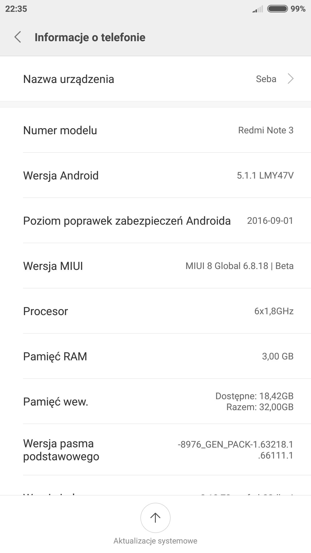

26 minut temu, muszateq napisał:
Po co wgrywać to samo co już masz ?
Wysłane z mojego SM-T800 przy użyciu Tapatalka
Bo nie jestem pewny czy nie jest ten aktualny global z malware. Ciągle pobiera mi się instalka apk o nazwie: App_SystemAd.apk
Ponadto w folderach mam opcję wyświetlania reklam/propozycji progamów...
Tak ten system ma wyglądać?

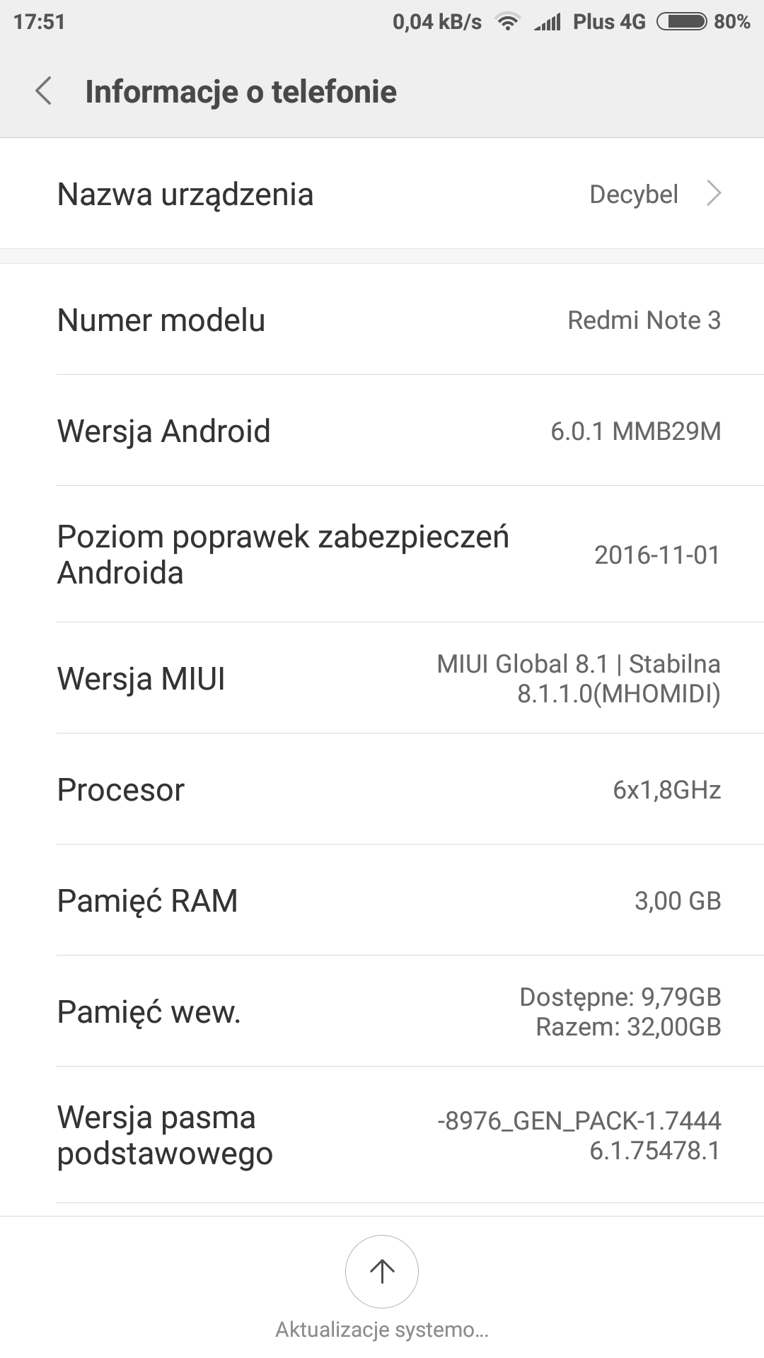

Guest fanxiaomi
22 minuty temu, muszateq napisał:
Pokaż screena z info o systemie.
Share this post
Link to post
Oryginał , przeinstalowanie nic nie zmieni. Apka systemowa więc ją zostaw w spokoju, reklamy się nie wyświetlają telefon nie zamula, używaj.

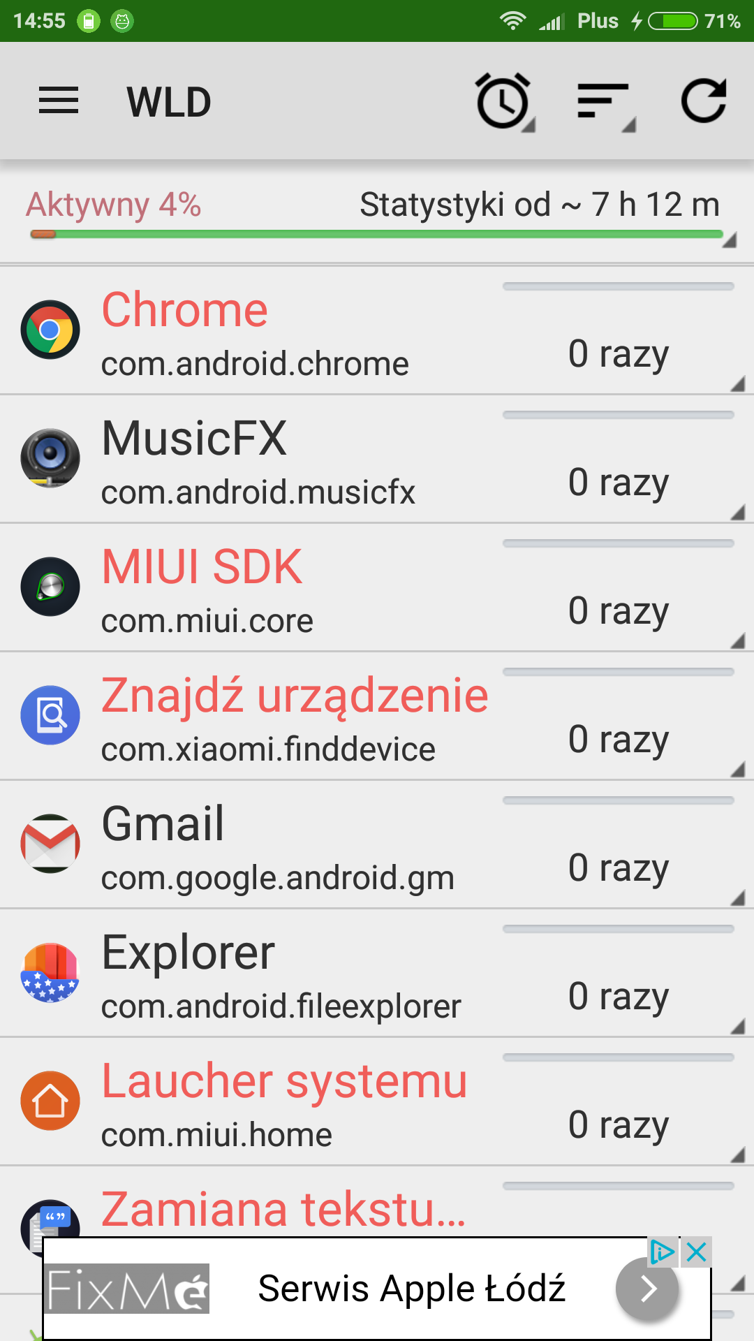

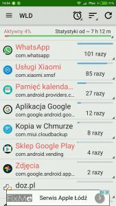

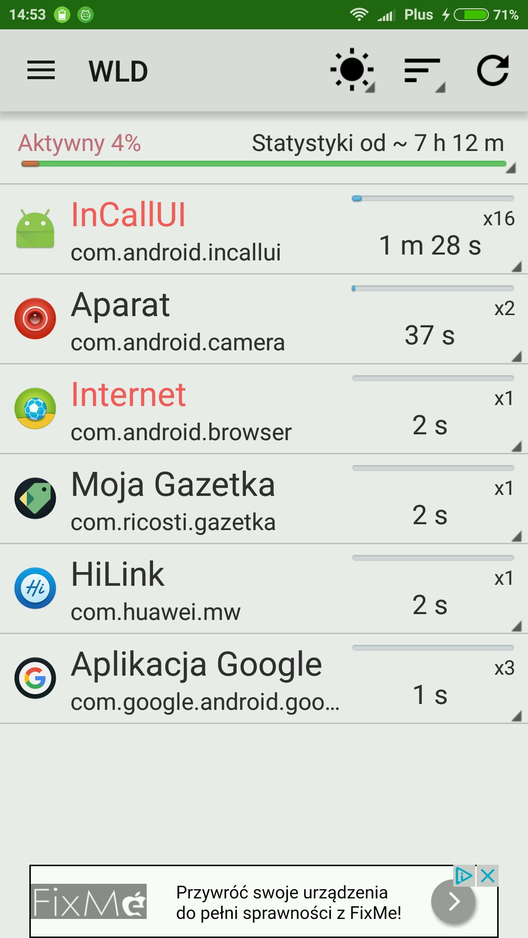

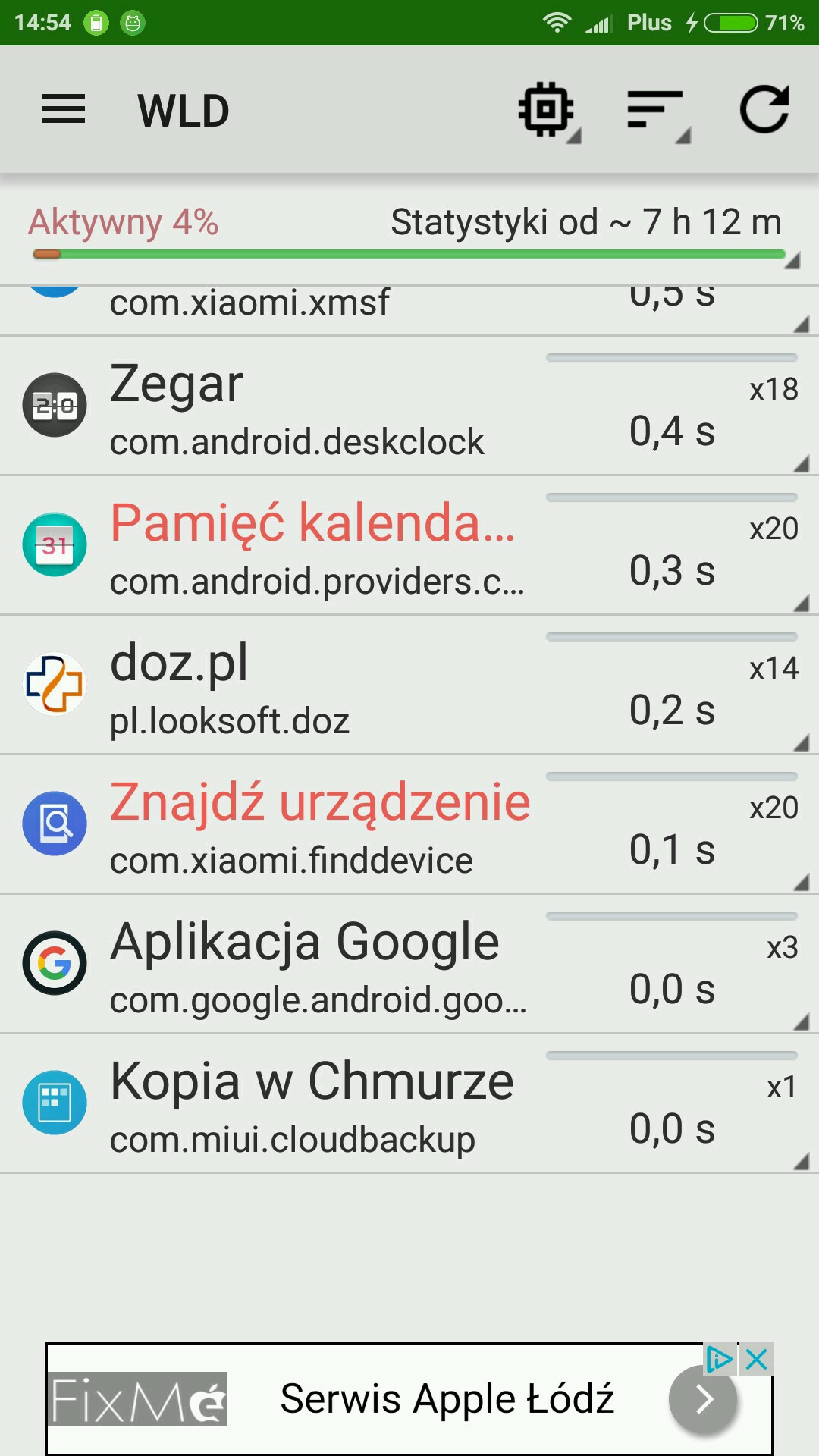

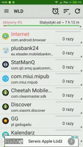

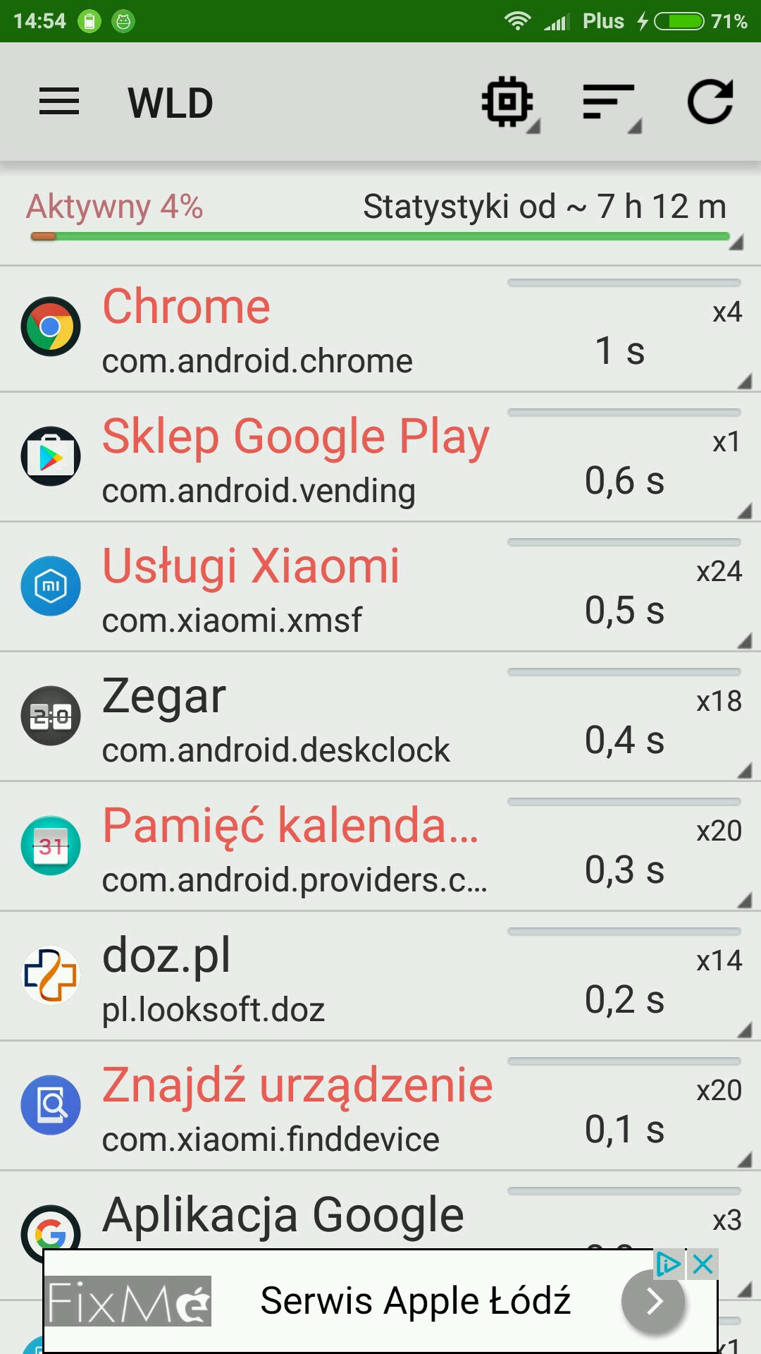

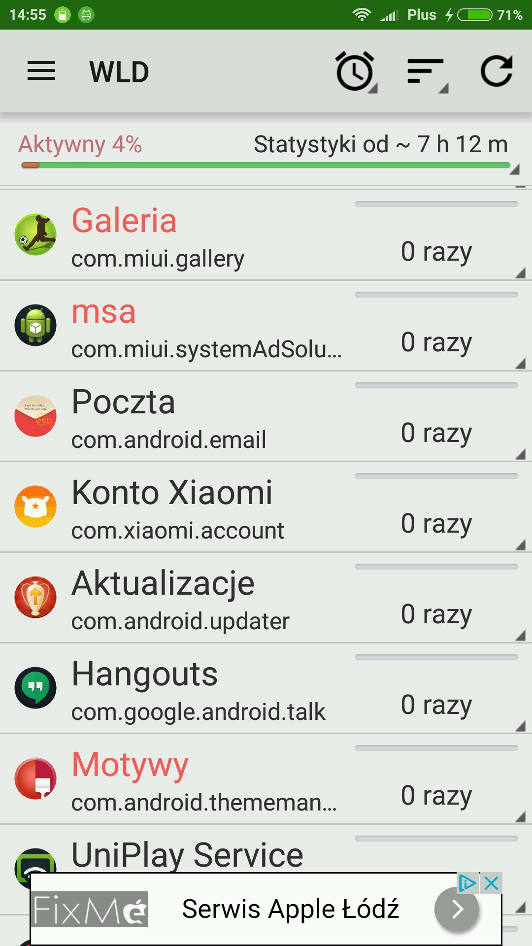

Siemacie! Nie wiem czy coś się nagle stało mojemu RN3P, ale zaniepokoiła mnie dzisiejsza nocna utrata 10% bez żadnej aktywności. WiFi, dane mobilne itp. nic nie działało. Zazwyczaj strata to 1-2%. Czy ktoś może ma jakiś pomysł po zerknięciu na screeny?
Share this post
Link to post
daj więcej zdjęć z tego wakelock detector.
nie mam nic innego w tym programie poza tym co zamieściłem.Jedynie po kliknięciu WIĘCEJ otwiera się okno z tym co widać na zdjeciu

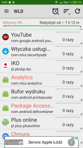

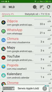

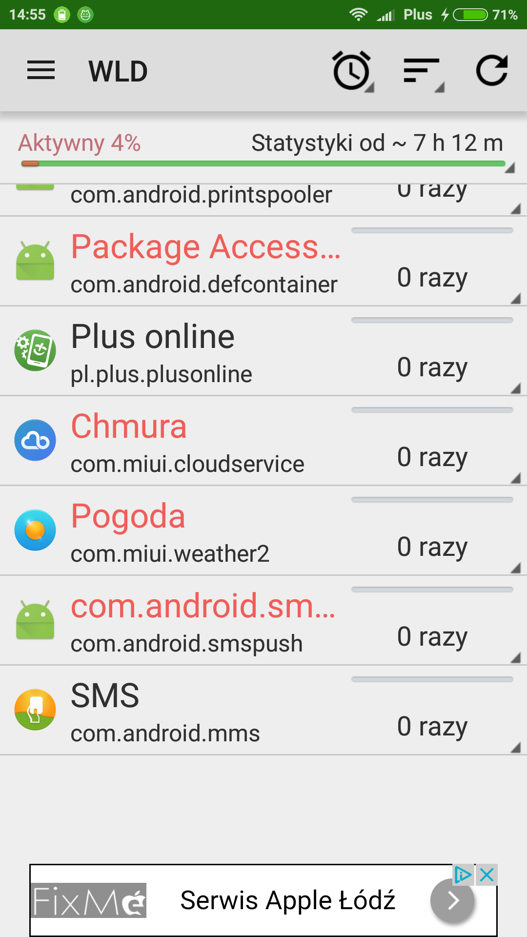

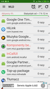

5 godzin temu, rubajticos napisał:
No i chyba dałem radę, bo o to co mi się pojawiło po tej operacji...
Czy mógłby ktoś się wypowiedzieć na podstawie tych screenów cóż to może zżerać mi baterię w nocy?
Share this post
Link to post
Zsynchronizuj chmurę Xiaomi może. Nie widzę tu nic podejrzanego.
GPS wyłączony na noc?
Edited by Matf
Share this post
Link to post
Oczywiście, wszystko mam wyłączone, nawet dzisiejszej nocy ubiłem apki - żeby nic nie pobierało prądu...
No dobra, synchronizuję Chmurę Xiaomi - pisało, że 6260 elementów do synchronizacji.

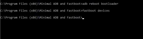

Mam wgrany taki rom:
Spoiler
i chcę wgrać xiaomi.eu nie mogę sprawdzić bootloader wwchodze w Minimal ADB and Fatboot daje "fastboot devices" i nic się nie pojawia , chciałem wejsć w twrp up+power i wyświetla mi się telefon "z odłączonym przewodem usb" co mam robić ?
Share this post
Link to post
  Odkryj ukrytą treść
Nie masz twrp , dlatego masz telefon z kablem , żeby komendy fastboot działały to telefon musi być w tym trybie , wyłączony telefon volume down + Power lub na włączonym telefonie z debugowaniem usb komenda adb reboot bootloader
