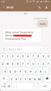

@GUTEK@ Opublikowano 18 Lutego 2017 Opublikowano 18 Lutego 2017 (edytowane) Może po prostu zmień motyw. Nie wiem co siedzi w tym syfmiui ale w xiaomi.eu z motywem High Life jest bardzo czytelna. Zobacz screena. Motyw dla samej aplikacji SMS zmienia się tak (opis dla xiaomi.eu): Ustawienia > Motywy > (na samej górze) Pobierz więcej za darmo > (na górze po lewej) Ikona "chłopka" > (na dole) Własne > i tu już wybierasz motywy dla poszczególnych rzeczy. Oczywiście najpierw musisz jakieś sobie poinstalować chyba że dobierzesz coś z wbudowanych. A co do gniazda USB-C w telefonie, ja kupiłem taki adapter OTG: https://www.aliexpress.com/item/Binmer-USB-3-1-Type-C-USB-C-OTG-Cable-USB3-1-Male-to-USB2-0/32736545194.html Działa ok, na razie się nie rozpadł. Jak masz adapter OTG z microUSB to możesz kupić same przejściówki: https://www.aliexpress.com/item/Micro-USB-to-Type-c-Adapter-Converter-Male-to-Female-Cable-Fast-Data-SyncFor-Xiaomi-4c/32654709498.html Edytowane 18 Lutego 2017 przez @GUTEK@
Rychubil Opublikowano 18 Lutego 2017 Opublikowano 18 Lutego 2017 (edytowane) Mam dokładnie ten sam motyw "high life" i ten brązowy kolor, który jest zbyt mało kontrastowy ale najgorsze jest okienko pisania wiadomości - białe litery na białym tle. Przejściówkę na USB już zamówiłem. Edytowane 18 Lutego 2017 przez Rychubil

@GUTEK@ Opublikowano 18 Lutego 2017 Opublikowano 18 Lutego 2017 16 minut temu, Rychubil napisał: Mam dokładnie ten sam motyw "high life" i ten brązowy kolor, który jest zbyt mało kontrastowy ale najgorsze jest okienko pisania wiadomości - białe litery na białym tle. Przejściówkę na USB już zamówiłem. Ja mam brązowe litery, wydaje mi się że minimalnie ciemniejsze niż ten napis "Wpisz tekst". Jak pisałem, spróbuj na razie przeglądnąć jakieś motywy i zmienić dla aplikacji sms.
