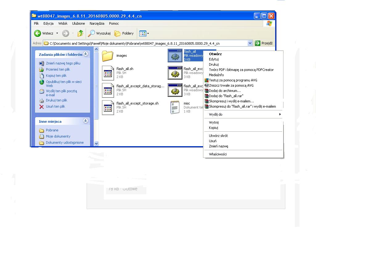

h4lik Opublikowano 16 Sierpnia 2016 Opublikowano 16 Sierpnia 2016 Dobra, zakładam również, że masz 32 bit, także zrób następująco i dawaj tutaj znać na bieżąco: 1. Zainstaluj Miflash dla 32 bit. To pewnie będzie ten: http://bigota.d.miui.com/tools/MiPhone20151028.exe Chyba, że już instalowałeś. 2. Masz jeszcze te pliki tar z romem, które ściągałeś, np. ten http://update.miui.com/updates/v1/fullromdownload.php?d=wt88047_pro_global&b=X&r=global&n= albo ten: http://update.miui.com/updates/v1/fullromdownload.php?d=wt88047_global&b=F&r=global&n= ? 3. Utwórz na dysku C, albo D, czy jaki tam masz z wolnym miejscem, katalog o nazwie np. MIUI 4. Wypakuj do tego katalogu ściągnięty plik tar. Czasem może być potrzebne podwójne wypakowanie, bo to zależy od programu dekompresującego. Chodzi o to, żebyś miał już wypakowane gotowe pliki jak na tym zrzucie, który pokazałeś wcześniej, tzn. katalog images i pliki flash_all i tę całą resztę. 5. Uruchom Miflash 6. Wejdź w tryb fastboot w telefonie (głośność dół+power) 7. Podłącz telefon kablem USB do komputera 8. Powinny się zainstalować dodatkowe sterowniki, chyba, że zainstalowały się wcześniej 9. W Miflash daj "Odśwież", czy "Refresh", czy co to tam jest, bo nie pamiętam - powinien pokazać się Twój telefon 10. Na dole zaznacz opcję "Flash all", czy jakoś podobnie 11. Wybierz w opcji Browse ten stworzony katalog, gdzie wypakowałeś systemowe pliki, np. c:\MIUI 12. Teraz "flash" i jedziesz z koksem!

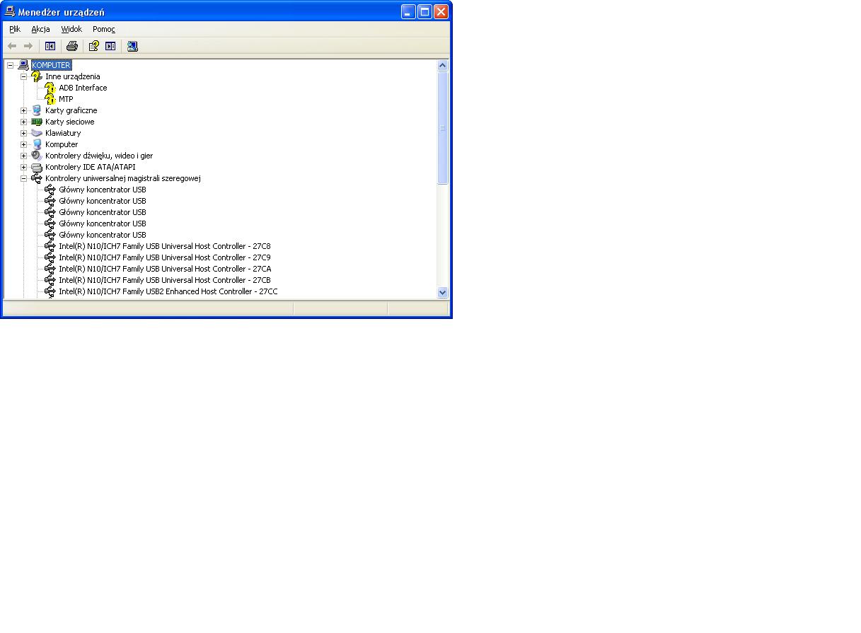

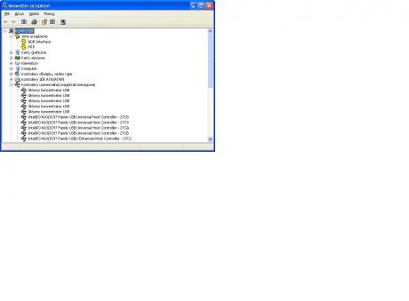

paja11 Opublikowano 16 Sierpnia 2016 Opublikowano 16 Sierpnia 2016 (edytowane) Pokazuje: Index 1 Device ea42b6f6 ? Nieokreślony błąd... Rozpakowałem plik, wypakowałem go też z folderu wt88047_global_images_6.8.11_20160805.0000.29_4.4_global i opisałem jako MIUI. Telefon jest widziany jak opisałem. Odinstalowuję i zmieniam porty i nic choć jestem coraz bliżej odtrucia telefonu. Edytowane 16 Sierpnia 2016 przez paja11

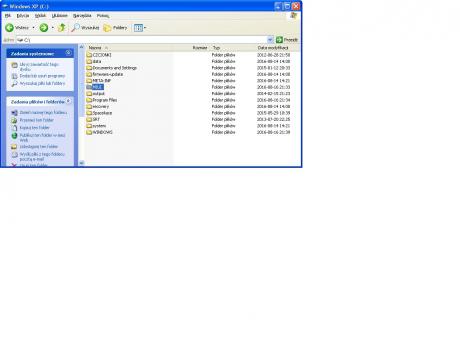

h4lik Opublikowano 16 Sierpnia 2016 Opublikowano 16 Sierpnia 2016 Najważniejsze, że system wykrywa telefon. Mam nadzieję, że utworzyłeś katalog bezpośrednio na którymś z dysków, a nie w żadnym podkatalogu, bowiem jeśli masz dalej w Documents and settings, to nie pójdzie - nie może być spacji w katalogu. Jak pisałem wcześniej - idealnie C:\MIUI
AdamD Opublikowano 16 Sierpnia 2016 Opublikowano 16 Sierpnia 2016 Żeby wejść w TWRP spróbuj na raz vol-, vol+ i power u mnie tylko tak można wejść w TWRP.
paja11 Opublikowano 16 Sierpnia 2016 Opublikowano 16 Sierpnia 2016 (edytowane) Tak to wygląda. wojtekmarchweka pisze, że spacja nie ma tu znaczenia (?) AdamD wszedłem!!! i teraz co dalej? Edytowane 16 Sierpnia 2016 przez paja11

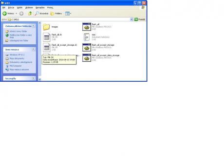

h4lik Opublikowano 16 Sierpnia 2016 Opublikowano 16 Sierpnia 2016 (edytowane) No bo jak jesteś w TWRP to Miflash nie będzie go widział. Spróbuj jeszcze tak - odłącz telefon od komputera, wyłącz go, uruchom jeszcze raz w trybie fastboot (tam chyba jakiś królik grzebie w plecach - taki rysunek), wejdź do stworzonego katalogu MIUI na dysku C i uruchom podwójnym kliknięciem plik flash_all Edytka - oczywiście po przejsciu do trybu fastboot podłącz telefon do komputera. Edytowałem post powyżej. Edytowane 16 Sierpnia 2016 przez h4lik 1
paja11 Opublikowano 16 Sierpnia 2016 Opublikowano 16 Sierpnia 2016 Niestety jest jak pisałem na początku. Pokazuje mi czarny ekranik na ok 0,5sek i nic. logiczne

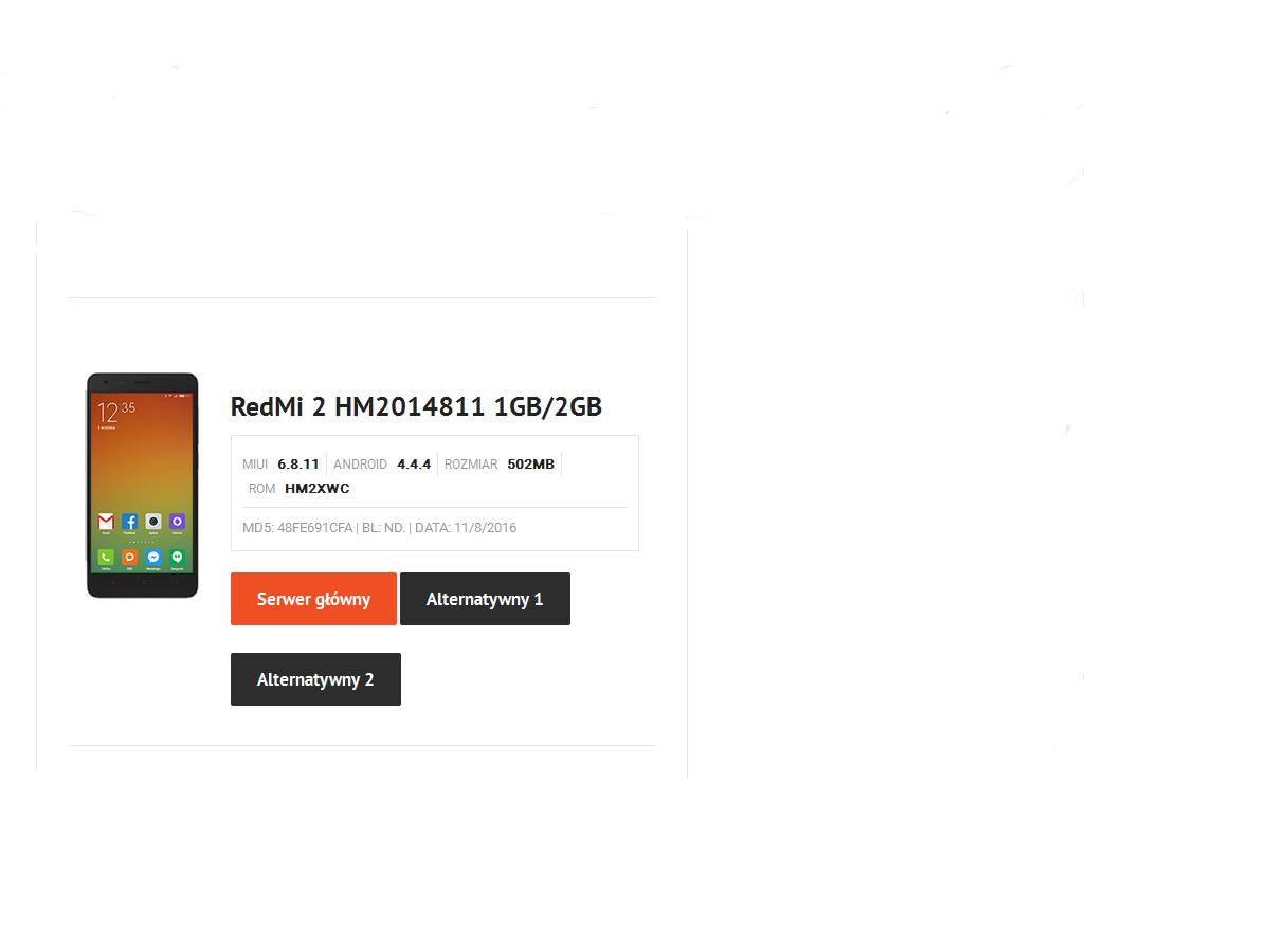

h4lik Opublikowano 16 Sierpnia 2016 Opublikowano 16 Sierpnia 2016 Nie, nie, teraz nie potrzebujesz romu pod fastboot, tylko MIUI Polska. Pamiętasz, ze dwa dni temu dałem Ci link - ten pod Redmi 811. Może masz jeszcze na komputerze. Tak się powinien nazywać: xiaomi.eu_multi_HM2XWC_6.8.11_v8-4.4.zip Aaaa, dobra, rozumiem teraz - czyli masz go jużw telefonie, także wskakuj do TWRP, potem "Instaluj", wskaż ten plik i heja!
paja11 Opublikowano 16 Sierpnia 2016 Opublikowano 16 Sierpnia 2016 Jeśli ten na screen-ie to ten co podałeś, to mam go już w telefonie To był ten ostatni który instalowałem.
h4lik Opublikowano 16 Sierpnia 2016 Opublikowano 16 Sierpnia 2016 Tak, to ten, także instaluj, a później czyszczenie.
