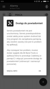

Witam,
Kupiłem sobie mi band tools przede wszystkim po to aby lepiej dostosować sobie funkcje budzika, ale mam problem ponieważ mi to nie działa, wydaje mi się że chodzi o to że aplikacja powinna ciągle działać żeby załapać Budzik, i moze chodzi o to żeby jakoś zablokować aby telefon nie wył tej aplikacji?? Często czyszcze pamięcią RAM oraz mam w ustawieniach żeby samo po jakimś czasie zwalniało pamięć, czy tu lezy problem czy gdzieś indziej?
Witam,
Nie testowałem tej funkcji, bo jest mi zbędna, ale z tego co widzę to alarm, ale pod nazwą 'inteligentne budzenie' w tej aplikacji powinien działać nawet przy wyłączonym bluetooth. Próbujesz ustawiać właśnie ten alarm, czy inne które wymagają by aplikacja cały czas była podłączona z bandem?

13 godzin temu, Waxy napisał:
chodzi mi o zwykły alarm o stałej godzinie tyko ze swoimi ustawieniami co chodzi o wibracje..mam zaznaczoną funkcje auto wł bluetooth i ona działa ale wydaje mi się że problem leży w tym że aplikacja jest wył ponieważ budzik nie wibruje, a po wejściu w aplikacje jest komunikat coś typu że właśnie sama aplikacje została wył ustaw tak aby telefon jej nie zamykal.. spróbuję pozniej zrobić zrzut tego komunikatu...
Budzik z bezpłatnej aplikacji mi fit działa bez problemu tyko ma za krótkie wibracje i dla tego chciałem tą płatna wersje żeby doprecyzować sobie wibracje

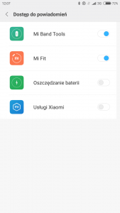

46 minut temu, TED napisał:
Musisz dostać się w swojej wersji androida i nakładki do zakładki 'Dostęp do powiadomień' i zaznaczyć tam mi band tools. Ta aplikacja musi mieć prawo di odczytywania powiadomień. Nie wiem jak to u Ciebie wygląda, ale szukaj tej opcji gdzieś w zakładce dźwięk i powiadomienia.
Przed chwilą, TED napisał:
Mam to zaznaczone i nic to nie pomogło
Hmmm, zrób tak:
- Załóż na aplikację kłódkę,
- W panelu sterowania -> uprawnienia -> autostart zaznacz Mi Fit i Mi Band tools,
- Sprawdź w Menadżerze uprawnień (Panel sterowania) czy masz wszystko zaznaczone przy Mi band tools,
- W ustawieniach telefonu -> bateria i wydajność -> oszczędzanie baterii -> wybierz aplikacje -> Mi Band tools -> Bez ograniczeń.
- Postaraj się przy czyszczeniu ram'u nie zamykać tej aplikacji (Niby sama kłódka powinna dać rade),
- Nie wiem czy to też będzie miało jakieś znaczenie dla rozwiązania Twojego problemu, ale co tam. Ustawienia systemu -> powiadomienia i pasek stanu -> powiadomienia aplikacji -> Mi Band tools -> zaznacz 'priorytety'.
Wytłumacz mi proszę 1pkt ,, załóż kłódkę,, o co chodził?
Nie ma problemu. Przeciągnij w dół aplikacje mi band Tools i kliknij 'blokada'.
