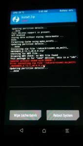

chab Opublikowano 6 Grudnia 2016 Opublikowano 6 Grudnia 2016 Próbowałem wgrać xiaomi.eu. .Próbowałem zmiany przez krok III z kompendium. Wgrałem TWRP wg instrukcji, załączonym skryptem. Pobrałem plik xiaomi.eu_multi_HM3SHM3X_6.12.1_v8-6.0.zip wg punktu IV. Wszystko poszło aż do punktu 7. Rozpoczęła się instalacja, ekran zatrzymał się na nazwie "MI Mi.com", po czym co około 2 minuty telefon zaczął sie restartować, i tak w kółko. Wyłączyłem, teraz działa tylko TWRP (fasboot też działa), brak OS. W backupie nie ma co wybrać, factory reset niemożliwy bo nie ma OS. Nie wiem co dalej zrobić z tym zrobić? Mam zły plik .zip?
FromWP Opublikowano 6 Grudnia 2016 Opublikowano 6 Grudnia 2016 (edytowane) 28 minut temu, chab napisał: Wyłączyłem, teraz działa tylko TWRP (fasboot też działa), brak OS. W backupie nie ma co wybrać, factory reset niemożliwy bo nie ma OS. Jak masz twrp to spróbuj jeszcze raz zainstalować. Factory reset to to samo co po prostu wipe (bez żadnych dodatkowych opcji) w twrp. Edytowane 6 Grudnia 2016 przez FromWP
FromWP Opublikowano 7 Grudnia 2016 Opublikowano 7 Grudnia 2016 3 minuty temu, chab napisał: Instalujac drugi raz mam taki błąd: To chyba wgrałeś złe twrp i nic ci się nie instaluje, bo zadziałało zabezpieczenie w twrp przed wgraniem złego romu (prawdopodobnie dla Redmi3 bo ten nazywa się ido) Musi być land, tu masz do twojego: https://www.androidfilehost.com/?fid=24591020540823855 Albo masz inny telefon, Redmi 3 pro nie 3s.

chab Opublikowano 7 Grudnia 2016 Opublikowano 7 Grudnia 2016 13 godzin temu, FromWP napisał: To chyba wgrałeś złe twrp i nic ci się nie instaluje, bo zadziałało zabezpieczenie w twrp przed wgraniem złego romu (prawdopodobnie dla Redmi3 bo ten nazywa się ido) Musi być land, tu masz do twojego: https://www.androidfilehost.com/?fid=24591020540823855 Albo masz inny telefon, Redmi 3 pro nie 3s. Spróbowałem z softem dla Redmi 3 pro a nie 3s i zadziałało. Kurcze, kupowałem Redmi 3S Pro a tu mam Redmi 3 Pro :), już nie wiem czym one się różnią bo bebechy widzę te same. To jeszcze ostatnie pytanie bo przeczytałem chyba cały wątek i nie znalazłem: Czy można na ten telefon wgrać Androida 6?

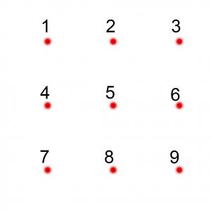

fridayy Opublikowano 17 Grudnia 2016 Opublikowano 17 Grudnia 2016 (edytowane) Proszę o pomoc, mam Redmi 3S standardowo z MIUI 7.8.21.8 (dużo syfów na nim), Android 6.0.1 i postanowiłem wgrać Redmi 3S/Prime Latest Global Stable Version Fastboot File Download wg. instrukcji INSTALACJA ROMÓW PRZEZ MIFLASH w pierwszym poście na tej stronie. Flashowanie trwało ok 600s i na sam koniec w sekcji status pokazał się komunikat na czerwono "Nie można odnaleźć określonego pliku.(0x80070002)" . No nic, czekam sporo, nic się nie zmienia, więc uznalem że już proces sie zakończył. Odłączam telefon, włączam go a tu " Aby uruchomić Androida, wpisz hasło". Nie mam pojęcia co teraz zrobić, nie wiem o jakie hasło chodzi. Jedyne zabezpieczenia jakie ustawialem na androidzie to czytnik linii papilarnych i gest na ekranie. Robiłem wszystko krok po kroku jak w instrukcji w pierwszym poście. Mam Win 10 64 bit. EDIT: Dodatkowo jak teraz próbuję zainstalować jeszcze raz rom to po próbie wejścia w tryb download uruchamia się android za każdym razem (i prosi o hasło), próbowałem też skryptem - nie pomogło, nie da się wejść teraz w download... Edytowane 17 Grudnia 2016 przez fridayy
FromWP Opublikowano 17 Grudnia 2016 Opublikowano 17 Grudnia 2016 1 godzinę temu, fridayy napisał: Jedyne zabezpieczenia jakie ustawialem na androidzie to czytnik linii papilarnych i gest na ekranie. Robiłem wszystko krok po kroku jak w instrukcji w pierwszym poście. Mam Win 10 64 bit. To właśnie o to hasło najprawdopodobniej chodzi. Musisz wprowadzić kod odpowiadający gestowi na ekranie. Ten kod jest interpretowany jako ciąg liczb przy geście. Cyfry które trzeba wprowadzić odpowiadają punktom gestu według tego obrazka: Google trochę niestety tu znowu namieszało.
fridayy Opublikowano 17 Grudnia 2016 Opublikowano 17 Grudnia 2016 (edytowane) Kurcze no, niestety wpisuję cyfry odpowiadajace po kolei ruchowi gestu ale ciągle "nieprawidlowe hasło" :/ Teraz pojawiło się to: "Ostrzeżenie: Twoje urządzenie zostanie wyczyszczone po 8 następnych nieudanych próbach odblokowania!" Co to oznacza ? Jeśli wgrał się nowy rom no to i tak jest chyba wyczyszyczone, czy jeszcze jak 8 razy spróbuje to za 9 razem się normalnie włączy "na świeżo" i ustawię nowe hasło itd. ? Edytowane 17 Grudnia 2016 przez fridayy
FromWP Opublikowano 17 Grudnia 2016 Opublikowano 17 Grudnia 2016 9 minut temu, fridayy napisał: czy jeszcze jak 8 razy spróbuje to za 9 razem się normalnie włączy "na świeżo" i ustawię nowe hasło itd. ? Nie wiem ale wątpię, tu masz temat o tym, nie trenowałem, bo nie miałem tego problemu, sam musisz poczytać i znaleźć rozwiązanie. Koledzy z forum pisali że trzeba absurdalnie długo przytrzymać klawisz power, nie wiem czy to działa. http://en.miui.com/thread-324522-1-1.html
fridayy Opublikowano 17 Grudnia 2016 Opublikowano 17 Grudnia 2016 58 minut temu, FromWP napisał: Nie wiem ale wątpię, tu masz temat o tym, nie trenowałem, bo nie miałem tego problemu, sam musisz poczytać i znaleźć rozwiązanie. Koledzy z forum pisali że trzeba absurdalnie długo przytrzymać klawisz power, nie wiem czy to działa. http://en.miui.com/thread-324522-1-1.html Hah w innym temacie na tej stronce ktoś rzucił rozwiązanie, wystarczyło wpisać to: 0000 Już mogę się cieszyć MIUI Global 8.1 bez żadnych śmieci
FromWP Opublikowano 17 Grudnia 2016 Opublikowano 17 Grudnia 2016 1 minutę temu, fridayy napisał: Hah w innym temacie na tej stronce ktoś rzucił rozwiązanie, wystarczyło wpisać to: 0000 Już mogę się cieszyć MIUI Global 8.1 bez żadnych śmieci No to kolejny problem rozwiązałeś, tylko nie rozumiem dlaczego global Stable a nie dev który moim zdaniem jest lepszy.

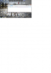

Dowluk Opublikowano 18 Grudnia 2016 Opublikowano 18 Grudnia 2016 (edytowane) Potrzebuję Waszej pomocy! Zacznę od tego, że posiadam telefon Xiaomi Redmi Note 3 Pro i robiłem wszystko po kolei aż do punktu 9 z pierwszej części instrukcji, niestety telefon cały czas się ładuje (od 2h) (Ikonka mi i na dole przeskakujące 3 kropki). Wszystko niby przeszło pomyślnie, ale właśnie sprawdziłem logi z MiFlash i wygląda to nieciekawie (wrzuciłem na dropboxa, bo zajmuje ponad 4mb i nie chcę tu zaśmiecać) https://www.dropbox.com/s/rkkgngippzb3yyc/MiFlash-1482065329%40THEPC.log?dl=0. Co zrobić w takiej sytuacji? Edytowane 18 Grudnia 2016 przez Dowluk
cukru Opublikowano 18 Grudnia 2016 Opublikowano 18 Grudnia 2016 @Dowluk Dział Redmi Note 3 Pro to to nie jest, ale niech ci będzie. Masz wersję kenzo czy kate? Z logów wynika, że wgrywałeś soft od kate.
Dowluk Opublikowano 18 Grudnia 2016 Opublikowano 18 Grudnia 2016 15 minut temu, cukru napisał: @Dowluk Dział Redmi Note 3 Pro to to nie jest, ale niech ci będzie. Masz wersję kenzo czy kate? Z logów wynika, że wgrywałeś soft od kate. Oj proszę wybaczyć za złe miejsce! Tak wgrałem kate, to błąd?
FromWP Opublikowano 18 Grudnia 2016 Opublikowano 18 Grudnia 2016 29 minut temu, Dowluk napisał: Tak wgrałem kate, to błąd? Jak masz kate, to nie błąd, a jak masz kenzo to błąd. Musisz najpierw wiedzieć jaki masz telefon.
