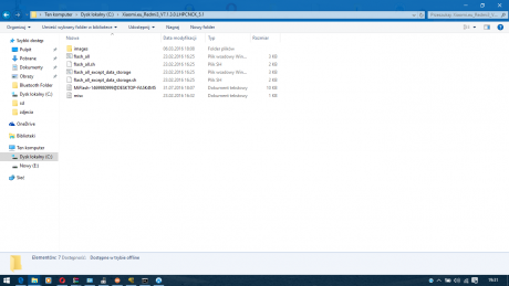

enesas Opublikowano 31 Lipca 2016 Opublikowano 31 Lipca 2016 (edytowane) @up w fastboot wchodzi. Trzymam. To mam w folderze: Edytowane 31 Lipca 2016 przez enesas
jarekm95 Opublikowano 31 Lipca 2016 Autor Opublikowano 31 Lipca 2016 (edytowane) No to zaznacz w miflashu "flash all" Wystarczy przeczytać ze zrozumieniem co ci miflash pisze. Edytowane 31 Lipca 2016 przez jarekm95
FromWP Opublikowano 31 Lipca 2016 Opublikowano 31 Lipca 2016 1 minutę temu, enesas napisał: Zaznaczałem. Dalej to samo. A co wskazałeś w miflashu, bo musisz wskazać cały katalog z romem, nie folder images.

jarekm95 Opublikowano 31 Lipca 2016 Autor Opublikowano 31 Lipca 2016 1 godzinę temu, enesas napisał: Zaznaczałem. Dalej to samo. Pokaż screena proszę.
enesas Opublikowano 31 Lipca 2016 Opublikowano 31 Lipca 2016 Dziwne zjawisko (jakaś klątwa?). Nagle wszedł do trybu Download Mode (dwoma przyciskami) i wgrał chiński soft. Teraz wgrałem MIUI8 global i działa . Dzięki za rady.
tomek0768 Opublikowano 31 Lipca 2016 Opublikowano 31 Lipca 2016 Pokaż screena proszę. Też tak raz miałem. W Advanced musiałem wskazać ścieżkę do pliku .bat, bo jakaś domyślna chyba tam była. Taptalk HM Note 1s
