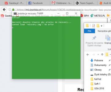

gamling Opublikowano 21 Grudnia 2016 Opublikowano 21 Grudnia 2016 Mam maleńki problem. Dochodzę do punktu 10go po czym wyskakuje mi na sekundę komunikat: cannot load "recovery.img": No error telefon zostaje w fastboot. Jakieś pomysły co jest nie tak?
kamillm Opublikowano 21 Grudnia 2016 Opublikowano 21 Grudnia 2016 6 godzin temu, gamling napisał: cannot load "recovery.img": No error a zmieniles nazwe recovery na "recovery.img", umiesicles je w tym samym katalogu co skrypt?
gamling Opublikowano 21 Grudnia 2016 Opublikowano 21 Grudnia 2016 1 godzinę temu, kamillm napisał: a zmieniles nazwe recovery na "recovery.img", umiesicles je w tym samym katalogu co skrypt? Tak zmieniłem nazwę i przegrałem do tego samego katalogu.
miklo Opublikowano 21 Grudnia 2016 Opublikowano 21 Grudnia 2016 Otwórz cmd.exe, przejdź do tego katalogu i wyświetl go komendą dir. Bardzo możliwe, że masz twrp.img.img - bo masz ukryte w Windows rozszerzenia plików i niepotrzebnie dodałeś .img nie zdając sobie sprawy z tego, że już jest i jest ukryte
gamling Opublikowano 21 Grudnia 2016 Opublikowano 21 Grudnia 2016 41 minut temu, miklo napisał: Otwórz cmd.exe, przejdź do tego katalogu i wyświetl go komendą dir. Bardzo możliwe, że masz twrp.img.img - bo masz ukryte w Windows rozszerzenia plików i niepotrzebnie dodałeś .img nie zdając sobie sprawy z tego, że już jest i jest ukryte O widzisz na to nie wpadłem, dzięki w domu sprawdzę.
kamillm Opublikowano 21 Grudnia 2016 Opublikowano 21 Grudnia 2016 2 godziny temu, gamling napisał: O widzisz na to nie wpadłem, dzięki w domu sprawdzę. Obstawiam, ze na 99% tak jest ;]
