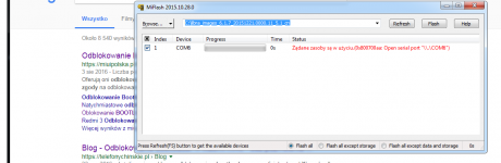

kamillm Posted November 10, 2016 Share Posted November 10, 2016 6 godzin temu, Felipe napisał: Witam, Dochodzę do 4 punktu, uruchamiam Miflash i nic, zaznaczam folder w którym znajdują się pliki a program ich nie widzi, telefon jest w trybie recovery. Posiadam Mi4c, Build number: LMY47V Nie potrafię zlokalizować problemu. Wszystkie sterowniki i programy są zainstalowane. Chyba, że to wina Windows 10. Tak się zastanawiam, czy umiejętnośc czytania ze zrozumieniem to jakaś wyższa umiejętność. Po pierwsze Mi4C nie w recovery, a w trybie EDL - to jest pdstawowa rzecz. Po drugie czy soft w formacie tgz rozpakowales? Co to znaczy nie widzi plików? Daj screena. Link to comment Share on other sites More sharing options...
Felipe Posted November 10, 2016 Share Posted November 10, 2016 Rozpakowałem archiwum TGZ WinZipem dwukrotnie, znajdują się pliki w folderze, a MiFlash ich nie widzi. Link to comment Share on other sites More sharing options...
Antyhaker Posted November 10, 2016 Share Posted November 10, 2016 Skąd wiesz, że nie widzi plików? Na zrzucie widać, że nie widzi urządzenia. Link to comment Share on other sites More sharing options...
Felipe Posted November 10, 2016 Share Posted November 10, 2016 Nie wiem, że nie widzi plików, nie znam się, ale skoro zaznaczałem folder to sądziłem, że pokaże pliki Link to comment Share on other sites More sharing options...
kamillm Posted November 10, 2016 Share Posted November 10, 2016 Wszystko jest dobrze, wcisnij refresh jeszcze bo nie widzi telefonu Link to comment Share on other sites More sharing options...
Felipe Posted November 10, 2016 Share Posted November 10, 2016 (edited) Nic to nie daje, chyba, że to przez Windows 10, chyba, że ktoś ma inny pomysł? Edit: W MiFlash znalazło jakiś plik, przy próbie flashowania wyświetliło, że brak miejsca w magazynie... Edited November 10, 2016 by Felipe spam Link to comment Share on other sites More sharing options...
kamillm Posted November 11, 2016 Share Posted November 11, 2016 @Felipe masz 32-bitowy system? Mialem ten sam komunikat. Za ktoryms tam razem poszło bez bledu. Zainstaluje najnowszego miflasha (ktory jest pod 32-bitowe systemy) powinno pojsc Link to comment Share on other sites More sharing options...
Felipe Posted November 11, 2016 Share Posted November 11, 2016 Windows 10 64 bit, nic nie działa. Nawet dostałem pozwolenie od MiUi ale przy Unlockowaniu zatrzymuje się przy 50 %. Więc jestem w kropce. Link to comment Share on other sites More sharing options...
kamillm Posted November 11, 2016 Share Posted November 11, 2016 Wgrywasz soft w trybie edl? Link to comment Share on other sites More sharing options...

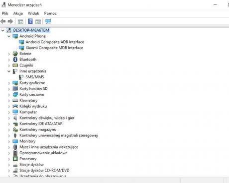

Felipe Posted November 11, 2016 Share Posted November 11, 2016 (edited) Tak. ale nie widzi telefonu. Możliwy jest problem z portem USB, miał problemy z łączeniem się MiPcSuite, ale pliki na telefon kopiuje poprawnie @Redmi2Zablokowany, sprawdzałem zgodnie z instrukcjami Edited November 11, 2016 by Felipe Link to comment Share on other sites More sharing options...

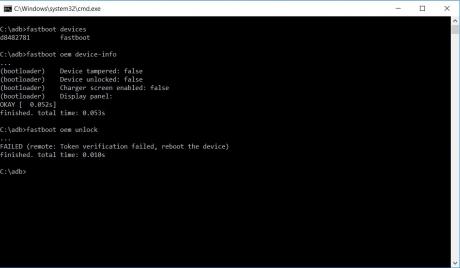

hel_sake Posted November 13, 2016 Share Posted November 13, 2016 Sprawdziłem i wg fasttool w info urządzenia botloader jest zablokowany, mam wgrane china dev, przy komendzie "fastboot oem unlock" wyskakuje mi błąd: FAILED (remote: Token verification failed, reboot the device)finished. total time: 0.014s Robi się reset fastboot-a i tyle... Link to comment Share on other sites More sharing options...
kamillm Posted November 13, 2016 Share Posted November 13, 2016 8 godzin temu, hel_sake napisał: mam wgrane china dev, no chyba trzeba miec cos innego wgrane, czytales w ogole poradnik? Link to comment Share on other sites More sharing options...
hel_sake Posted November 13, 2016 Share Posted November 13, 2016 (edited) Dobra poradziłem sobie z wszystkim, Miui zainstalowane, pobrałem paczkę od kolegi Piotrek_, zainstalowałem wg poradnika i odblokowałem botloader bez problemu. Pytanie z innej beczki czemu po wejściu w recovery nie działa mi dotyk? coś nietak z recovery czy jak? Edited November 14, 2016 by hel_sake Link to comment Share on other sites More sharing options...

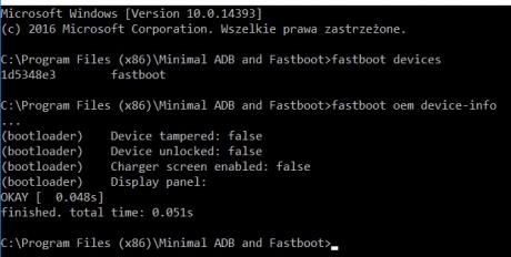

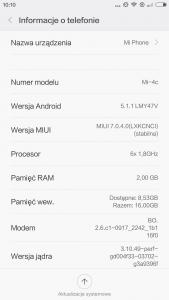

czaaraass Posted November 25, 2016 Share Posted November 25, 2016 (edited) Witam, mam problem jak poniżej(bynajmniej tak mi się wydaje) Dnia 22.07.2016 o 10:38, davoid napisał: Posiadam mi4c od Goldwaya - wersja 7.0.4 (screen poniżej). Sprawdziłem sposobem z forum, że mam zablokowany bootloader i trochę jestem skonfundowany ... Dnia 22.07.2016 o 10:39, Acid napisał: Jest odblokowany . Poczytaj FAQ. Starsze telefony mają false tutaj. Z Mi5 Pro U mnie sytuacja wygląda tak ja na screenach. Czy mogę sądzić, że mam taka sytuację jak pisał Acid, że czasem może być false a mimo wszystko mam oblokowany bootloader? Bo w faq nie znalazłem informacji na ten temat. Chciałbym zainstalować Miui Polska Edited November 25, 2016 by czaaraass Link to comment Share on other sites More sharing options...
Acid Posted November 25, 2016 Share Posted November 25, 2016 Ale nie możesz po prostu sprawdzić? Przecież wystarczy fastboot flash recovery twrp.img I tyle. Jak jest zablokowany to komenda się nie wykona. Wysłane z mojego MI 5 1 Link to comment Share on other sites More sharing options...
