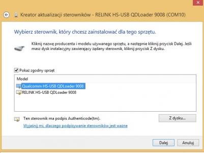

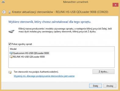

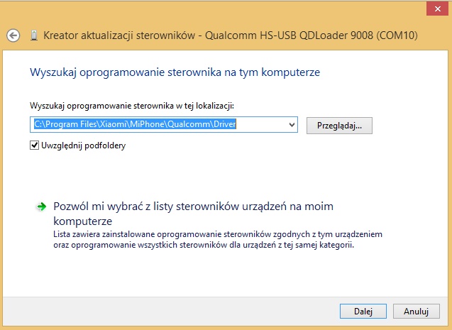

malimalinello Opublikowano 8 Kwietnia 2016 Opublikowano 8 Kwietnia 2016 (edytowane) 37 minut temu, marycha napisał: Jeśli po podłączeniu telefonu i przejściu w tryb "czerwonej diody" masz sterownik jak na pierwszym screnie czyli Qualcom HS...9008 to nic nie aktualizuj. Uruchamiaj MIFlash - ewentualnie popróbuj różne wersje - niektórym działa starsza - mi akurat działała najnowsza. Jeżeli MIFlash widzi telefon to musisz wskazać ścieżkę - (najlepiej wywal te wszystkie kropki i _ ze ścieżki ) - do podwójnie rozpakowanego romu z linku powyżej i powinno pójść. P.S. Ewentualnie spróbuj jeszcze wejść w tryb recovery i uruchomić MIPCSuite i podłączyć telefon - mi na tym syfiastym romie zaczęło się aktualizować do china stable 7.2.2.0 Luki, dokładnie jaki? Widzę, że link dotyczy anglojęzycznej strony miui, a przekierowuje mnie na pierwszą stronę tego wątku. Wypakować podwójnie? Jak pobrałem rom z tego wątku to go wypakowałem i umieściłem na pulpicie w folderze ROM. Zero spacji, a mimo to nie idzie zainstalować... BTW. coś mi się źle zacytowało i nie mogę tego odkręcić, sorry. Edytowane 8 Kwietnia 2016 przez malimalinello

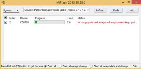

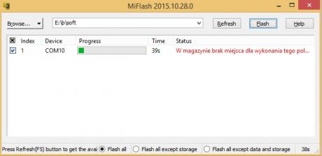

malimalinello Opublikowano 8 Kwietnia 2016 Opublikowano 8 Kwietnia 2016 7. widział telefon jako przenośne urządzenie... W ADB był error odnośnie wyszukiwania. I tyle. Na swoim sprawdzałem ten drugim rom to wyskakuje komunikat po 35. sekundach, że za mało miejsca... Tracę nadzieję:/

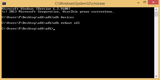

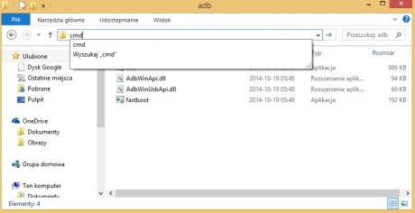

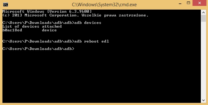

malimalinello Opublikowano 8 Kwietnia 2016 Opublikowano 8 Kwietnia 2016 Dobra, opiszę co robię po kolei. 1. Włączam telefon i zatrzymuje się on na logo "MI". 2. Podłączam telefon do kabla usb, następnie kabel usb podłączam do komputera. 3. Na pulpicie mam folder adb, w nim podfolder adb, w którym są pliki. 4. W wierszu poleceń (czy jak to się zwie, jest na załączniku) wpisuję kolejno: adb devices - i nic. Następnie wpisuję adb reboot edl - na telefonie znika logo "MI" i ekran jest czarny, miga na czerwono dioda. 5. Kolejnym krokiem jest wejście w panel sterowania, a następnie w menedżer urządzeń. I tu bywa różnie. Czasem mam RELINK coś tam (jest w załączniku), a czasem Qualcomm coś tam (też jest w załączniku). 6. I tu jest loteria. Czasem zostaje nazwa z Qualcommem, a czasem wyświetla mi się, że nie rozpoznano urządzenia (załącznik). 7. Gdy da radę przebrnąć przez sterowniki, to MiFlash wszystko niszczy. Albo jest katastrofalny błąd na samym początku, albo po 31-35 sekundach wyskakuje komunikat, że jest za mało miejsca... Zmiana softu, który kolega wyżej mi podesłał niczego nie zmieniła :/
luki! Opublikowano 8 Kwietnia 2016 Opublikowano 8 Kwietnia 2016 Robisz parę błędów. Przeczytaj cały poradnik na spokojnie... Nie masz co odpalac mi flash do momentu kiedy po adb devices nie dostajesz komendy zwrotnej z numerem i prawidłowym podłączeniem. Powtarzam... Ochłoń i przeczytaj jeszcze raz cały poradnik i porównaj co u Ciebie jest źle. Jak już stwierdzisz gdzie masz błędy dopiero weź się za flash. W przeciwnym razie doczekasz się bricka telefonu
malimalinello Opublikowano 8 Kwietnia 2016 Opublikowano 8 Kwietnia 2016 1 minutę temu, luki! napisał: Robisz parę błędów. Przeczytaj cały poradnik na spokojnie... Nie masz co odpalac mi flash do momentu kiedy po adb devices nie dostajesz komendy zwrotnej z numerem i prawidłowym podłączeniem. Powtarzam... Ochłoń i przeczytaj jeszcze raz cały poradnik i porównaj co u Ciebie jest źle. Jak już stwierdzisz gdzie masz błędy dopiero weź się za flash. W przeciwnym razie doczekasz się bricka telefonu No to problem w tym, że w adb nie mam za groma komendy zwrotnej z numerem i prawidłowym połączeniem. Jak temu zaradzić?

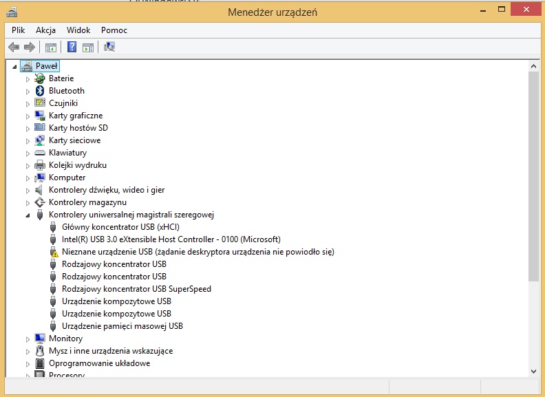

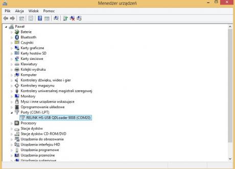

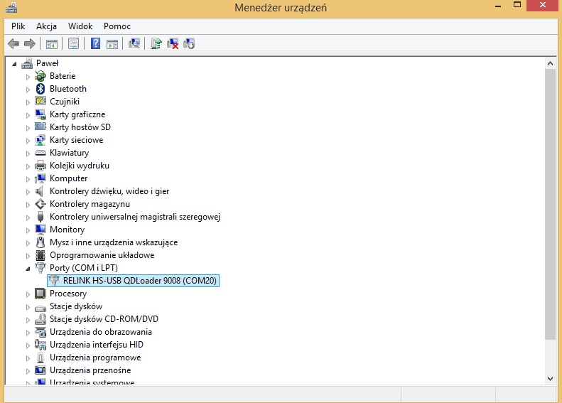

rzadzu Opublikowano 9 Kwietnia 2016 Opublikowano 9 Kwietnia 2016 (edytowane) Pokaż screen z Menedżera urządzeń po wydaniu komendy adb reboot edl. I screen z takalogu E:\b\soft. Jeżeli po adb reboot edl miga czerwona dioda na telefonie, to odmienny sposób instalacji adb raczej nic nie zmieni. Edytowane 9 Kwietnia 2016 przez rzadzu
malimalinello Opublikowano 9 Kwietnia 2016 Opublikowano 9 Kwietnia 2016 (edytowane) 16 minut temu, rzadzu napisał: Pokaż screen z Menedżera urządzeń po wydaniu komendy adb reboot edl. Po komendzie jest tak: Po aktualizacji sterowników jest tak: Dodam, że czasem telefon po komendzie wyświetla się jako Qualcomm (itd, jest kilka postów wyżej w screenach)... Co to za cholerstwo może być? Edytowane 9 Kwietnia 2016 przez malimalinello
rzadzu Opublikowano 9 Kwietnia 2016 Opublikowano 9 Kwietnia 2016 A skąd ten sterownik Qualcomma bierzesz? C:\Program Files (x86)\Xiaomi\MiPhone\Qualcomm?
malimalinello Opublikowano 9 Kwietnia 2016 Opublikowano 9 Kwietnia 2016 15 minut temu, rzadzu napisał: A skąd ten sterownik Qualcomma bierzesz? C:\Program Files (x86)\Xiaomi\MiPhone\Qualcomm?
