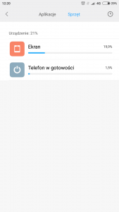

rubajticos Posted March 5, 2017 Share Posted March 5, 2017 Przeszedłem od 3 ostatnich wersji na Miuipolska i na początku też słabo trzymał. Po sprawdzeniu przez Wakelock Detector wyszło, że telefon nie wchodzi w deep sleep. Pomaga restart po naładowaniu i teraz trzeba między 5-6h na SoT. W zależności ile i jak używam Wysłane z mojego Redmi Note 3 przy użyciu Tapatalka Link to comment Share on other sites More sharing options...
kamilq05 Posted March 5, 2017 Share Posted March 5, 2017 To i tak słabo biorąc pod uwagę, że na 7.5.3.0 uzyskiwałem około 7-8h SoT. Z tym, że to były moje początki z tym telefonem, więc nie pamiętam czy to było syfmiui, czy rzeczywiście jakaś oficjalna wersja. Potem zmieniłem na 8.0.1.0 i też SoT był podobny. A teraz wgrałem już oficjalny z pewnego źródła rom i też SoT mi bardzo zmalał i utrzymuje się w granicach 5-6h. Kiedyś 2 całe dni mogłem używać bez ładowania. A teraz co z tego, że na koniec dnia mi zostaje 45% baterii, skoro z baterią będzie cienko już koło 16 następnego dnia. To już wolę codziennie ładować, żeby działał nawet od bladego świtu, do późnej nocy. A kiedyś nie musiałem ładować codziennie, a raz na 2 dni. I wtedy 2 całe dni byłem w stanie używać telefonu. Prądu domagał się dopiero około 22 dnia drugiego. Link to comment Share on other sites More sharing options...
rubajticos Posted March 5, 2017 Share Posted March 5, 2017 O tak to u mnie dziś wygląda. Większość czasu na internecie mobilnym. Trochę gierki było też i Yanosik ok godziny Link to comment Share on other sites More sharing options...

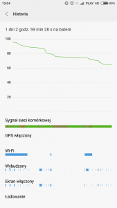

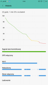

Kronoos Posted April 3, 2017 Share Posted April 3, 2017 Witam, odrazu zaznacze, że jestem mega świeży w tych tematach. kupiłem dwa telefony redmi note 3 pro 2gb/16gb. w jednym z nich bateria srednio trzyma. najwiecej zjada android/system android i w dodatku w nocy, kiedy telefon tylko leży. załączyłem screeny, zakładam, że będziecie w stanie coś wywnioskować i mi doradzić. Link to comment Share on other sites More sharing options...
skay77 Posted April 3, 2017 Share Posted April 3, 2017 Na 7.3.9 dobrze 3ma na twoim modeluWysłane z mojego MI 5s Plus przy użyciu Tapatalka Link to comment Share on other sites More sharing options...
Kronoos Posted April 3, 2017 Share Posted April 3, 2017 (edited) Tylko dlaczego drugi telefon działa dobrze? Zestaw aplikacji jest ten sam. Później mogę załączyć screeny. Czyli zalecany jest downgrade softu miui, tak? tak wyglada dzialanie drugiego telefonu. Edited April 3, 2017 by Kronoos Link to comment Share on other sites More sharing options...

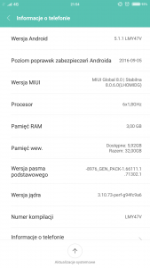

Kronoos Posted April 3, 2017 Share Posted April 3, 2017 7 minut temu, Demon3 napisał: ee tam dużo, tobie wystarczy ogarnąć 3-y pierwsze punkty i nic poza tym skoro jesteś świeży no chyba że lubisz dłubać w andku Edit1: Tak poza tym (z ciekawości) gdzie kupowałeś telefon że wrzucili ci syfmiui ? Pokombinuje w domu, może nic nie spier....e kupiłem na alledrogo. zakładałem, że miui jest standardowym softem w tych telefonach. Link to comment Share on other sites More sharing options...
Demon3 Posted April 3, 2017 Share Posted April 3, 2017 miui jest standardowym softem w tych telefonach tyle że chińczycy (domyślam się że janusz biznesu stamtąd wziął telefon) instalują "swoje" oprogramowanie które ma większość języków tzw. syfmiui, czasem może zawierać różne dodatki np. trojany, programy szpiegujące itp. rzeczy. A co najważniejsze nie zaktualizujesz go standardowo przez apke w telefonie. Nie chcę się rozpisywać jak wygooglujesz to znajdziesz mase informacji o tym. 1 Link to comment Share on other sites More sharing options...
Kronoos Posted April 3, 2017 Share Posted April 3, 2017 2 minuty temu, Demon3 napisał: miui jest standardowym softem w tych telefonach tyle że chińczycy (domyślam się że janusz biznesu stamtąd wziął telefon) instalują "swoje" oprogramowanie które ma większość języków tzw. syfmiui, czasem może zawierać różne dodatki np. trojany, programy szpiegujące itp. rzeczy. A co najważniejsze nie zaktualizujesz go standardowo przez apke w telefonie. Nie chcę się rozpisywać jak wygooglujesz to znajdziesz mase informacji o tym. OOOOOOk, czyli już wiem dlaczego nie mogłem zaktualizować go z pliku. Link to comment Share on other sites More sharing options...
FromWP Posted April 3, 2017 Share Posted April 3, 2017 3 minuty temu, Kronoos napisał: OOOOOOk, czyli już wiem dlaczego nie mogłem zaktualizować go z pliku. Twój rom wygląda prawie jak normalny, tylko w nazwie ma jedno zero za dużo. Ale jak nie chciał się aktualizować z pliku (przy włączonym wi-fi, lub danymi komórkowymi) to raczej fake. Oficjalny dostępny masz tu i taki powinien sam się aktualizować, przez OTA http://en.miui.com/download-301.html 1 Link to comment Share on other sites More sharing options...
Kronoos Posted April 3, 2017 Share Posted April 3, 2017 Ok chyba się udało, jest nowszy android 6.0.1 MMB29M i MIUI 8.1.6.0 MHOMIDI. Przetestuje i zobaczymy co z tego wyszło. Dziękuję za pomoc, w razie czego jeszcze będę pisał. Lajki lecą. Link to comment Share on other sites More sharing options...

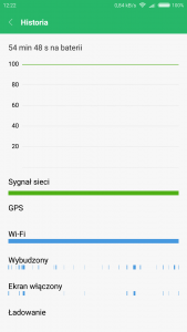

KLP89 Posted April 7, 2017 Share Posted April 7, 2017 (edited) Witam po małej przerwie, postanowiłem przesiąść się z redmi note 3pro na iPhone SE ze znacznie mniejsza bateria. Pomyślałem że podzielę się z wami swoimi spostrzeżeniami odnośnie baterii bo ta w iPhonie jest znacznie mniejsza W skrócie: iPhone SE ma baterie o pojemności 1624mAh przy 4 calowym ekranie RN3PRO ma 5,5 cala i bateria 4000mAh Wydaje się ze w stosunku do ekranu na cal rn3p ma mocniejsza baterie, ale iPhone mnie zaskoczył pisząc tego posta mam SOT na poziomie 8,5 h! Gdzie w RN3p średnio miałem 7-8h Wiec wyglada na to ze te nasze xiaomi wcale nie są takie rewelacyjne jak by się mogło wydawać po pojemności baterii Skoro z 1624mAh da się wyciągnąć taki sot to biorąc pod uwagę wielkość ekranu xiaomi powinno mu wystarczyć jakieś 2200mAh do tego wyniku a ma 4000 czyli teoretycznie na jakieś 15h SOTu poprostu kosmos... sporo jeszcze przed Androidem i miui Żeby nie być gołosłownym wrzucam screen z iPhone SE z przed chwili, w poprzednich moich postach znajdziecie Zrzuty z mojego redmi na poziomie 8h Ps sprzedam RN3P 2/16 w bdb stanie z nowym frontem wymienionym u acida wiec bez ryski zainteresowanych zapraszam na pw Zrzuty z iPhone SE 64GB Dodam ze sporo używałem internetu LTE/3G z normalną synchronizacja i jasność na połowie dostrajania automatycznie Wysłane z iPhone za pomocą Tapatalk Edited April 7, 2017 by KLP89 usunięcie nie potrzebnych enterów 1 Link to comment Share on other sites More sharing options...

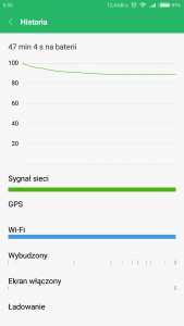

DJYano Posted April 11, 2017 Share Posted April 11, 2017 Od jakiegoś czasu (3 może 4 ładowania) pod odłączeniu ładowarki 11% znika w ciągu 47 minut Rozwojowa 7.3.30 i Radon 4.3 Macie jakieś pomysły dlaczego tak się dzieje? Link to comment Share on other sites More sharing options...
Pawel978 Posted April 11, 2017 Share Posted April 11, 2017 12 godzin temu, DJYano napisał: Od jakiegoś czasu (3 może 4 ładowania) pod odłączeniu ładowarki 11% znika w ciągu 47 minut Rozwojowa 7.3.30 i Radon 4.3 Macie jakieś pomysły dlaczego tak się dzieje? Pewnie problem z wchodzeniem w deep sleep. Restart telefonu, lub nowszy radon powinien rozwiązać problem. Link to comment Share on other sites More sharing options...
DJYano Posted April 12, 2017 Share Posted April 12, 2017 10 godzin temu, Pawel978 napisał: Pewnie problem z wchodzeniem w deep sleep. Restart telefonu, lub nowszy radon powinien rozwiązać problem. Pakuje mu teraz 4.4 z dziś najlepsze jest to, że jak zleci do 88% to już potem trzyma normalnie w tej chwili po cały wczorajszym dniu i nocy mam 61% więc 30% zużycia w tym okresie, ten szybki spadek na początku tylko mnie martwi, telefon mam od listopada i zawsze dbałem o baterię odpowiednio, to raczej nie jest wina ogniwa Link to comment Share on other sites More sharing options...
Pawel978 Posted April 12, 2017 Share Posted April 12, 2017 20 minut temu, DJYano napisał: Pakuje mu teraz 4.4 z dziś najlepsze jest to, że jak zleci do 88% to już potem trzyma normalnie w tej chwili po cały wczorajszym dniu i nocy mam 61% więc 30% zużycia w tym okresie, ten szybki spadek na początku tylko mnie martwi, telefon mam od listopada i zawsze dbałem o baterię odpowiednio, to raczej nie jest wina ogniwa Nie wiem czy to działa czy nie ale spróbuj skalibrować baterię Link to comment Share on other sites More sharing options...
DJYano Posted April 13, 2017 Share Posted April 13, 2017 ewidentnie wina 7.3.30 na 7.4.6 z radonem 4.4 działa jak trzeba Link to comment Share on other sites More sharing options...
