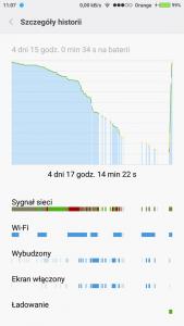

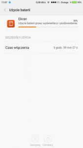

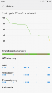

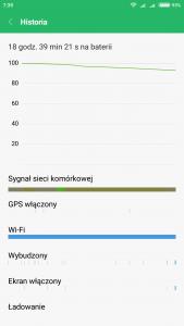

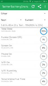

Demon3 Posted November 29, 2016 Share Posted November 29, 2016 (edited) To ja się pochwalę ile mi trzyma RN3pro przy małym użytkowaniu, typu: rozmowy, messenger,EDGE/WiFi i od czasu do czasu sprawdzenie czegoś na chrome. Takie wyniki miałem przed ustawieniem APNu ( reszta ss-ów gdzieś przepadła). Kolejne zdjęcia po ustawieniu APNu z bardziej intensywnym użytkowaniem,H+/EDGE/WiFi A tak po za tym, chrome okropnie wpierdziela baterie :\ ale znowu ma synchro z zakładkami, szkoda że nia ma zamiennika Pozdrawiam Edited November 29, 2016 by Demon3 Link to comment Share on other sites More sharing options...

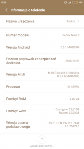

cysior Posted November 29, 2016 Share Posted November 29, 2016 (edited) Ale jaki android i która wersja Miui .. Dość istotna to informacja, którą nie wiem czemu większość w tym wątku przemilcza Edited November 30, 2016 by cysior Link to comment Share on other sites More sharing options...

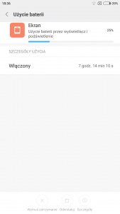

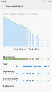

ManiekMI Posted December 15, 2016 Share Posted December 15, 2016 (edited) Wstawię i swój wynik. Jest to rezultat chyba na 3 ładowaniu (telefon posiadam od tygodnia) Jak to się prezentuję. Jest ok? Telefonu głównie używam do fb, yt, chroma(wszystko na wi-fi) i sporo aparatu. Edited December 15, 2016 by ManiekMI Link to comment Share on other sites More sharing options...

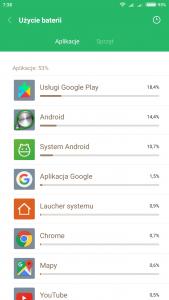

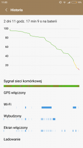

lukasz1992 Posted January 15, 2017 Share Posted January 15, 2017 (edited) Dobry wynik ?? całkowity czas działania 5d 11h Edited January 15, 2017 by madmax86 Link to comment Share on other sites More sharing options...
Pawel978 Posted January 20, 2017 Share Posted January 20, 2017 @ManiekMI @lukasz1992 jakie macie wersje systemu? Link to comment Share on other sites More sharing options...

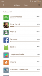

kamilq05 Posted February 18, 2017 Share Posted February 18, 2017 (edited) Jak u was z baterią na 8.1.2.0 (MHOCNDI)? Bo u mnie porażka. To screeny z dwóch ostatnich dni (tam gdzie 58% baterii jest z piątku, a pozostałe z soboty). Używałem rzadziej telefon niż zwykle co widać po SOT, a mimo to bateria poleciała jakbym używał tego telefonu co najmniej 5 godzin. Tydzień temu w sobotę zmieniłem rom na ten obecny i od wtedy bateria trzyma krócej. Wrzucam też screen z CPU spy plus, z tym że zainstalowałem go godzinę temu, jeśli ma to znaczenie. Wcześniej przed wgraniem 8.1.2.0 użytkowałem 7.5.3.0, a następnie zainstalowałem rom z linku, który podesłał kolega w tym poście miuipolska.pl/forum/topic/15745-redmi-note-3-pro-miui-8-stable/?do=findComment&comment=225352 Z tym że ani nie wgrywałem twrp, ani roota nie robiłem (teraz mam komplet wgrany). I przez kilka miesięcy było dobrze. Ale pomyślałem że wgram coś nowszego i teraz jest lipa z baterią. Wcześniej wyniki po nawet 7-8h (ze dwa razy nawet 10h) SOT nie były problemem. Potem zacząłem chodzić z bez przerwy włączonym bluetoothem, ale mimo to po te co najmniej 6h na ekranie udawało mi się osiągać. Gdy telefon leżał bezczynnie, to baterii tak nie zjadało. A teraz jak widać. Dobrze według mnie nie jest. Bo na poprzednim romie trzymał na baterii ewidentnie dłużej. Ot chociażby tutaj złapałem kiedyś taki wynik. miuipolska.pl/forum/topic/15745-redmi-note-3-pro-miui-8-stable/?do=findComment&comment=228404 Edited February 19, 2017 by kamilq05 Link to comment Share on other sites More sharing options...
Bonzi Posted February 19, 2017 Share Posted February 19, 2017 8 minut temu, kamilq05 napisał: Jak u was z baterią na 8.1.2.0 (MHOCNDI)? Bo u mnie porażka. To screeny z dwóch ostatnich dni. Używałem rzadziej telefon niż zwykle co widać po SOT, a mimo to bateria poleciała jakbym używał tego telefonu co najmniej 5 godzin. Tydzień temu w sobotę zmieniłem rom na ten obecny i od wtedy bateria trzyma krócej. Wrzucam też screen z CPU spy plus, z tym że zainstalowałem go godzinę temu, jeśli ma to znaczenie. Ja dokładnie mam to samo na 7.2.16, na wcześniejszym dev też na stable xiaomi.eu na 8.1.1.0 jeżeli dobrze pamiętam wytrzymują mi po 5h sot to bardzo słabo, ale jest wersja dev 6.9.9 która trzyma miodzio 8-9h sot jest normalnie do osiągnięcia na danych + wifi, ale chce się nowości, a weź korzystaj z nowego romu jak bateria nie chce trzymać i jest to denerwujące :/ Link to comment Share on other sites More sharing options...

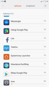

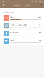

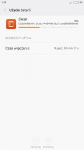

Emejcz Posted February 21, 2017 Share Posted February 21, 2017 (edited) Witam, jestem świeżym posiadaczem Redmi Note 3 pro. Z góry zaznaczam, że na telefonach się zbytnio nie znam i nie jest to w kręgu moich zainteresowań. Telefon zamówiłem z Goldmana w wersji international. Od razu miałem do wyboru język polski. Wszystko jest super prócz jednej sprawy która mnie strasznie wkurza - bateria. Nie wiem czy ten telefon jest niesprawny czy co. Ogólnie pierwsze ładowanie (swoją drogą nieoryginalną ładowarką wtedy) i od razu zauważyłem, że szybko schodzi ta bateria nawet jak go nie używam. Moja aktywność: -rozmów prawie wcale, trochę smsów, ostatnio trochę bluetooth do muzyki, wifi do fb/messengera, sporadycznie coś na necie i trochę pogrywam w tribal warsy - wchodzę na 2-3 minuty kilka-kilkanaście razy na dzień Po tych problemach początkowych stwierdziłem, że przywrócę do fabrycznych i zobacze jak działa od nowa na czysto bez akceptowania zgód na synchronizacje i innych gówien. Pierwsze dwa dni super! Przez noc zeszło 1% - widać na wykresie. Niestety trzeciego dnia coś się znowu zrypało i zaczął drenować tą baterię jak głupi, a w moim użytkowaniu się nic w zasadzie nie zmieniło, jedyne co zrobiłem innego niż poprzednio to otworzyłem gmaila i fb. Cały czas usuwam wszystkie aktywne aplikacje, mam włączone oszczędzanie energii. Zauważyłem, że po restarcie - te dwa dni co ładnie działało, miałem jakoś 1.7GB wolnej pamięci, teraz jest 1.3GB mimo, że niby żadne apki nie są włączone. Wiem, że temat jest długi i sporo rzeczy się tu pojawia, ale nie wiem, nie widzę na szybko rozwiązania dla siebie, nie wiem czy coś jest uszkodzone czy jak. Poniżej screeny. Edited February 21, 2017 by Emejcz Foto Link to comment Share on other sites More sharing options...
Demon3 Posted February 21, 2017 Share Posted February 21, 2017 (edited) 26 minut temu, Emejcz napisał: Witam, jestem świeżym posiadaczem Redmi Note 3 pro. Z góry zaznaczam, że na telefonach się zbytnio nie znam i nie jest to w kręgu moich zainteresowań. Telefon zamówiłem z Goldmana w wersji international. Od razu miałem do wyboru język polski. Wszystko jest super prócz jednej sprawy która mnie strasznie wkurza - bateria. Nie wiem czy ten telefon jest niesprawny czy co. Ogólnie pierwsze ładowanie (swoją drogą nieoryginalną ładowarką wtedy) i od razu zauważyłem, że szybko schodzi ta bateria nawet jak go nie używam. Moja aktywność: -rozmów prawie wcale, trochę smsów, ostatnio trochę bluetooth do muzyki, wifi do fb/messengera, sporadycznie coś na necie i trochę pogrywam w tribal warsy - wchodzę na 2-3 minuty kilka-kilkanaście razy na dzień Po tych problemach początkowych stwierdziłem, że przywrócę do fabrycznych i zobacze jak działa od nowa na czysto bez akceptowania zgód na synchronizacje i innych gówien. Pierwsze dwa dni super! Przez noc zeszło 1% - widać na wykresie. Niestety trzeciego dnia coś się znowu zrypało i zaczął drenować tą baterię jak głupi, a w moim użytkowaniu się nic w zasadzie nie zmieniło, jedyne co zrobiłem innego niż poprzednio to otworzyłem gmaila i fb. Cały czas usuwam wszystkie aktywne aplikacje, mam włączone oszczędzanie energii. Zauważyłem, że po restarcie - te dwa dni co ładnie działało, miałem jakoś 1.7GB wolnej pamięci, teraz jest 1.3GB mimo, że niby żadne apki nie są włączone. Wiem, że temat jest długi i sporo rzeczy się tu pojawia, ale nie wiem, nie widzę na szybko rozwiązania dla siebie, nie wiem czy coś jest uszkodzone czy jak. Poniżej screeny. Wg mnie jest ok skoro grasz w gry + używasz apki facebooka. A jaki masz czas na ekranie ? Bo nie ma ss'a Edited February 21, 2017 by Demon3 Link to comment Share on other sites More sharing options...
Emejcz Posted February 21, 2017 Share Posted February 21, 2017 Jeżeli pytasz mnie o czasy podane jak wejdę w następne menu w ekranie to. Ekran 4h z kawałkiem. Gierka to tylko 1h a FB 9 minut CPU łącznie, więc nie jest to jakoś dużo... aczkolwiek nie wiem do końca co te czasy oznaczają, bo muzykę mam podaną, że utrzymanie aktywności 1h11min i cpu 3 min, a dałbym sobie rękę uciąć, że miałem na bluetoothie dobre kilka godzin odtwarzania, ale może mi się wydaje. Link to comment Share on other sites More sharing options...
Demon3 Posted February 21, 2017 Share Posted February 21, 2017 (edited) FB działa w tle i to on jest najbardziej prądożerną apką. Ja też ją miałem, usunąłem i bateria odżyła. Wyłącz FB w menu z apkami i daj znać po następnym rozładowaniu jak bateria trzyma. Edited February 21, 2017 by Demon3 Link to comment Share on other sites More sharing options...
