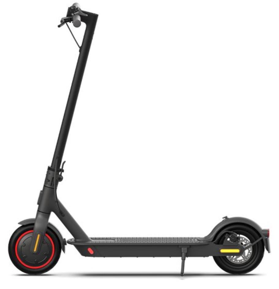

Nowe kontra stare... Jest jeszcze Mi Electric Scooter Pro 2 na rynek Niemiecki czyli dostosowana wersja do tamtejszego prawa: 2 hamulce, maksymalna prędkość 20 km/h oraz miejsce na błotniku na rejestracje. Ostrzeżenie dla wszystkich: nowsze modele - 1S, Essential, Pro 2 nie są kompatybilne ze starszym (m365, pro) oprogramowaniem BLE! -
