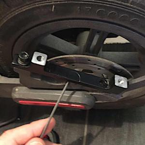

Nie każda, zależy z jakiego stopu jest wykonana. No chyba że, masz na myśli tarcze hamulcowe do samochodów ale to zupełnie inna liga (temperatura pracy, siły działające na tarcze) Moja hulajnoga od paru miesięcy stoi nie używana, na tarczy rdzy brak. @Vergiliusz Swoją tarczę parę tysięcy kilometrów temu nabyłem u gościa z Ukrainy kiedy u nas na allegro o hulajnodze było zupełnie cicho. Gość porządny i uczciwy, jedyny minus to trzeba mu jak chłop krowie na rowie napisać adres, szczególnie jak chcesz sobie wysłać do pracy. Spojrzyj na jego ofertę https://kompmaister.com/shop/xiaomiscooter (polecam ew. dogadać się z nim przez Telegrama (https://t.me/kompmaister)

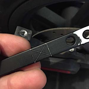

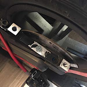

Ja wymieniłem tarcze na ciut szersza ale o tej samej średnicy z powodu oryginalnego zacisku (szersze klocki niż tarcza) co do adaptera, można sobie dostosować rowerowy adapter Post Mount Pm/Pm SHIMANO (203 mm)

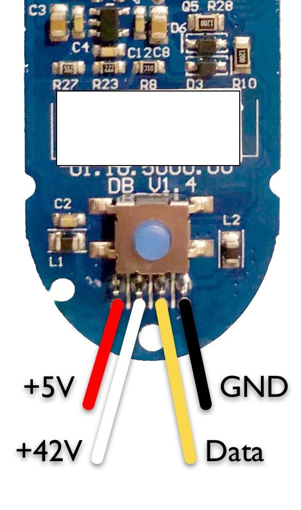

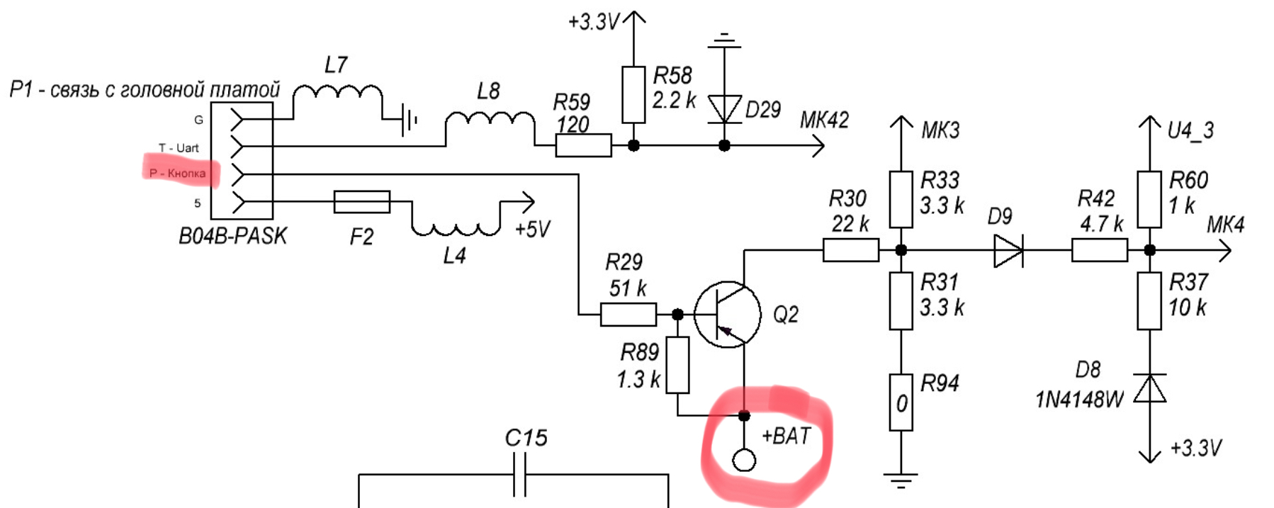

@halololo1985 Chyba proste. Ktoś lub Ty przy zakładaniu wyświetlacza zrobił zwarcie na pinach. Sprawdź proszę czy nadal nie ma zwarcia na płytce BLE, zewrzyj (zlutuj) dla testu bezpiecznik F2 w kontrolerze. Znajduje się w lewym dolnym rogu kontrolera tuż przy białych złączach. Jak zadziała to oczywiście wymień bezpiecznik (SMD1206 500mA ew. 750mA). Daj znać jak poszło ?
