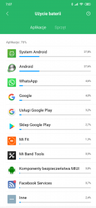

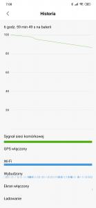

To ewidentnie wina systemu. Zrobiłem factory reset, nic nie instalowałem, naładowałem telefon do 100% i dołożyłem niedotykajac przez 7 godzin. 13% baterii ubyło w 7 godzin. Czekamy na fix. Wysłane z mojego MI 9 przy użyciu Tapatalka
Udało się komuś naprawić drenaż baterii? U mnie zjada około 15-20% przez noc. Robiłem factory reset i nawet na czystym systemie to występuje. Wysłane z mojego MI 9 przy użyciu Tapatalka

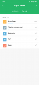

Dla potomnych. U mnie problem był związany z drenowaniem baterii przez sygnał sieci. Przez noc spadało około 20% baterii. Wszystko to spowodowane było przez szykanie pasm, których nie ma w Polsce. Rom najnowszy Global. Rozwiązanie: Musimy przełączyć radio na wykrywanie tylko Polskich pasm. W tym celu nalezy 1. Wpisać w dialerze *#*#4636#*#* 2. Po wyskoczeniu okna wybrać dla obu kart SIM (nawet jeżeli posiadamy tylko jedną) - LTE / WCDMA. To rozwiązuje problem drenażu na Globalu.
