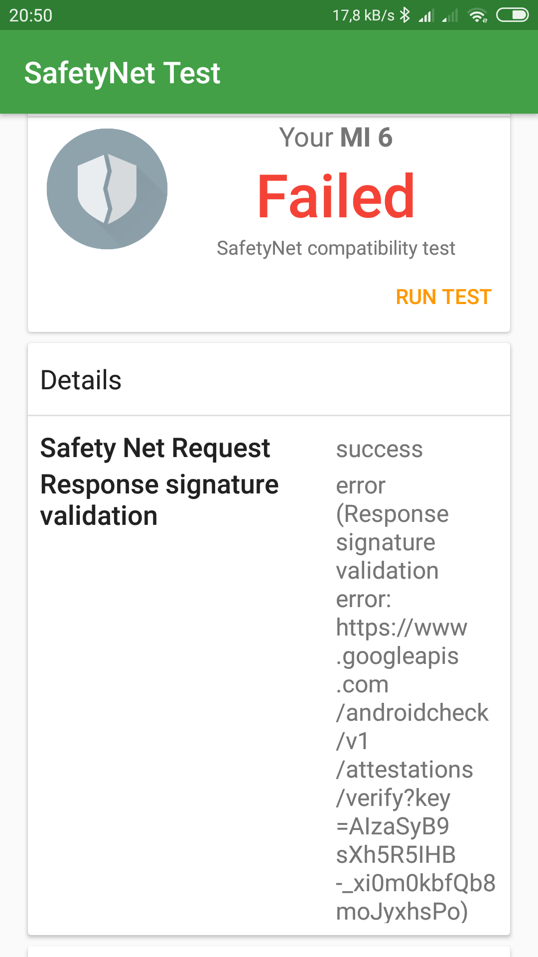

Android Pay nie działa z powodu braku roota?
Pietr odpowiedział(a) na sebuli temat w Problemy techniczne
Zainstaluj od nowa MIUI poprzez aplikację Aktualizacje. Jak nie pomoże to może co skopali. Polecam odblokować bootloader i zainstalować MIUIPolska. Tam jest patch i nie będzie takich cyrków. -
Hasło ekranu blokady.
W gemini działają. M.in. wstecz (zamieniony z menu).
Sprawdź aplikacją safetynet test czy telefon przechodzi testy. -
