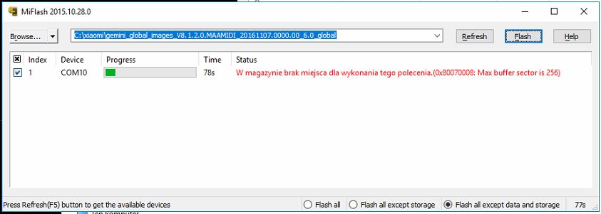

Dziękuję za zainteresowanie się tematem a już myślałem że zagadnienie nikogo nie interesuje, rozwiązania znalazłem jeszcze tego samego dnia (pokazane na filmiku) tylko z powodu braku czasu nie napisałem o tym. Jest jeszcze jedno wyjście, jak jest założone konto xiaomi w telefonie to można odblokować kodem wysłanym z MI Cloud zakładka lokalizacja. Jeszcze jedna informacja istotna dla użytkowników tych cudeniek, wyłączać hasło lub blokady przed aktualizacją do nowszej wersji bo może być właśnie taki kłopot.
Witam wszystkich użytkowników MI 5 i nie tylko, czy ktoś zna sposób by odblokować telefon zabezpieczony hasłem, po aktualizacji został zablokowany tryb EDL a w telefonie ustawione konto xiaomi, teoretycznie można by odblokować bo jest zgoda ale nie można przestawić deburgowania. Czy to już cegła ? Czy ktoś spotkał się już z takim problemem.
Niestety, próba instalacji z pliku zip się nie powiodła plik został rozpakowany ale instalacja pod koniec zawisła.
wgraj rom trybem fastboot np.
Potwierdzam, TWRP ma jakieś błędy instalacja nie mogła się zakończyć a szła dobrze i pod koniec niby już zainstalowane a niedokonczone gdyby nie odblokowany BLD to byłyby problemy.
Witam, wgrałem ten https://www.androidfilehost.com/?fid=24591020540823855 natomiast do redmi 3 ze strony https://twrp.me/
Witam, też tak mi się kiedyś zdarzyło, można poleceniem przełączyć w EDL lub kabelkiem
U mnie bez problemu na stable V8.1.1.0.MALMIDI wgrałem najnowsze twrp.img ze strony https://twrp.me/
Potwierdzam, otrzymałem Redmi 3s wyprodukowany w 10.2016 i nie można przełączyć telefonu z fastboot komendą na EDL, trzeba posiłkować się kabelkiem niestety i to tylko teraz działa.
Informację przeczytałem na en.miui.com, zmieniłem laptopa ten drugi miał taki sam system (10) i poszło bez problemu.
Temat już nieaktualny, problem został rozwiązany
Witam, proszę o pomoc lub o wskazówkę dotyczącą problemu flashowania Mi5 w telefonie była wersja V8.1.3.0.MAACNDI (MIUI8) Chińska i w trybie fastboot (EDL) chciałem wgrać najnowszą global V8.1.2.0.MAAMIDI (MIUI8) załączam obrazek
