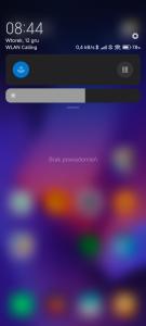

Brak przełączników po rozwinięciu paska statusu
Olsen odpowiedział(a) na Olsen temat w Problemy techniczne
Pomogło wysłanie komendy przed adb adb shell settings put secure sysui_qs_tiles default można zamknąć temat. -
Zainstalowałem moduł do magiska, wszystko działało ok, rano wstaję telefon sie uruchomił ponownie i już nie bylo przełączników. Po rozwinięciu paska mam tylko przycisk wifi calling i edycja przyciskow po wejściu w którą restartuje sie launcher. Zrobiłem update do 14.0.10.0 i dalej ten sam efekt.
Instalacja wersji 13.0.8 fastboot full wipe naprawiło sytuację.
