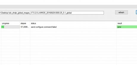

ImpactBlu Opublikowano 14 Kwietnia 2017 Opublikowano 14 Kwietnia 2017 Hej Od kilku godzin próbuję wgrać oficjalne MIUI na Redmi 3 i delikatnie mówiąc trochę mi nie idzie. Obecnie jest na nim wgrany xiaomi.eu 7.1.2.0. Bootloader jest zablokowany więc próbuję wgrać coś oficjalnego przez MiFlash w trybie EDL, ale za każdym razem próby te kończą się niepowodzeniem. Błędy jakie do tej pory zaobserwowałem to "send configure command failed", "cannot receive hello packet" i jeszcze jeden, którego nie pamiętam. Wydaje mi się, że ze sterownikami wszystko jest ok. Ponad to próbowałem zarówno z "driver signature enforcement" jak i bez. Póki co Redmi dalej męczy się na syfiastym sofcie, a ja mam niezłą zagwozdkę. Dlatego może jest tu ktoś, kto byłby w stanie podrzucić jeszcze jakiś pomysł co jest nie tak?
kamillm Opublikowano 14 Kwietnia 2017 Opublikowano 14 Kwietnia 2017 55 minut temu, ImpactBlu napisał: podrzucić jeszcze jakiś pomysł co jest nie tak? Probowales na starszej wersji miflasha? Mi nowa takie bledy sypala jak Tobie, a 2015 poszlo bez problemu. 1
ImpactBlu Opublikowano 14 Kwietnia 2017 Opublikowano 14 Kwietnia 2017 (edytowane) 1 godzinę temu, kamillm napisał: Probowales na starszej wersji miflasha? Mi nowa takie bledy sypala jak Tobie, a 2015 poszlo bez problemu. Do tej pory próbowałem tylko na nowym i na becie. Zaraz spróbuję coś starszego, bo Twoja rada brzmi całkiem sensownie. edit Tym razem po 2s zakończyło się errorem "Osiągnięto koniec pliku.(0x80070026: Receiving hello packet)"... edit2 W końcu się udało . Chodziło o ścieżkę dostępu do folderu z ROMem. Wielkie dzięki za sugestię! Edytowane 14 Kwietnia 2017 przez ImpactBlu uniknięcie dwóch postów jeden pod drugim

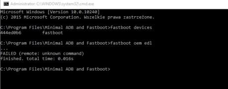

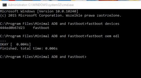

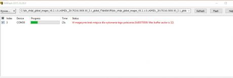

dexterek Opublikowano 23 Kwietnia 2017 Opublikowano 23 Kwietnia 2017 (edytowane) Mam problem bo nie mogę sflashować telefonu, a gdy telefon się zresetuje to mam tylko logo MI Zeby wejść do trybu edl użyłem komendy: adb reboot edl Wcześniej byłem w trybie fastboot i jak wpisywałem komende: fastboot oem edl to wyskakiwało mi failed teraz jak wpisuje tę samą komende : fastboot oem edl to pokazuje okay, ale telefon nie przechodzi w tryb edl tylko się resetuje i tak kilka razy mi się resetuje i tylko mam same logo Mi i nic więcej Takie błędy wyskakują mi podczas flashowania: Próbowałem jeszcze na MiFlash Beta Próbowałem na dysku C: jak i na pulpicie Edytowane 23 Kwietnia 2017 przez dexterek
SLiM Opublikowano 24 Kwietnia 2017 Opublikowano 24 Kwietnia 2017 (edytowane) @dexterek na jakiej wersji windows to robisz ? Tak jak Ci napisał kolega @kamillm ten błąd to pewnie system, już to widziałem jak ktoś "walczył" na windows xp Edytowane 24 Kwietnia 2017 przez slimdick
kamillm Opublikowano 24 Kwietnia 2017 Opublikowano 24 Kwietnia 2017 Dnia 23.04.2017 o 18:26, dexterek napisał: Takie błędy wyskakują mi podczas flashowania: Mialem ten sam blad na 32-bit systemie.
t_gumienny Opublikowano 24 Kwietnia 2017 Opublikowano 24 Kwietnia 2017 zmień na x64 i będzie dobrze temat przerabiałem pare razy u innych userów
FromWP Opublikowano 24 Kwietnia 2017 Opublikowano 24 Kwietnia 2017 28 minut temu, dexterek napisał: @slimdick Windows 10 32bitowy Najlepiej jakbyś użył win 64bit i MiFlasha 2016.04.01 bo to sprawdzone. Na 32bit to może jeszcze najnowszy 2016.12.22 da radę. Tu link do pobrania https://drive.google.com/file/d/0B5CNG_NODqE0a21vbHQwV081SUE/view?usp=sharing i temat o nim na en.miui: http://en.miui.com/forum.php?mod=viewthread&tid=519835&highlight=miflash%2B2016.12

DjMatysBonz Opublikowano 9 Czerwca 2017 Opublikowano 9 Czerwca 2017 (edytowane) Witam mam Redmi 4 i zrobiłem wszytko tak jak w instrukcji ale dochodzi do 35 % i na czerwono pojawia się: W magazynie brak miejsca dla wykonania tego polecenia.(0x80070008) Max buffer sector is 256. Rom pobrałem: Redmi 4 Latest China Developer Version Fastboot File Download z tej strony: http://en.miui.com/a-234.html Pomóżcie chce wgrać oficjalny rom bo miałem tego śmieciowego Edytowane 9 Czerwca 2017 przez DjMatysBonz
kamillm Opublikowano 9 Czerwca 2017 Opublikowano 9 Czerwca 2017 5 minut temu, DjMatysBonz napisał: Max buffer sector is 256 zapewne 32-bitowy system?
DjMatysBonz Opublikowano 9 Czerwca 2017 Opublikowano 9 Czerwca 2017 mam 64 bit system i windows 7 proffesional
kamillm Opublikowano 9 Czerwca 2017 Opublikowano 9 Czerwca 2017 11 minut temu, DjMatysBonz napisał: mam 64 bit system i windows 7 proffesional To jeszcze podaj jakim miflashem wgrywasz
DjMatysBonz Opublikowano 9 Czerwca 2017 Opublikowano 9 Czerwca 2017 Przed chwilą, kamillm napisał: To jeszcze podaj jakim miflashem wgrywasz MiFlash 2015.10.28.0
kamillm Opublikowano 9 Czerwca 2017 Opublikowano 9 Czerwca 2017 20 minut temu, DjMatysBonz napisał: MiFlash 2015.10.28.0 Sciagnij sobie najnowsyz http://api.en.miui.com/url/MiFlashTool Jak na najnowsyzm nie pojdzie to instaluj na 20160401
