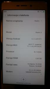

efendi Opublikowano 19 Kwietnia 2016 Opublikowano 19 Kwietnia 2016 Cześć, na początku chciałbym powitać wszystkich, ponieważ jest to mój pierwszy post na forum a działu z powitaniami nie namierzyłem. Jako "offline user" jestem już tutaj dobre 1,5 roku kiedy to w moje ręce wpadł Xiaomi Redmi 1s i potrzebowałem fachowego wsparcia jak wgrać rom MIUIPolska . Ale teraz do rzeczy, wczoraj przyszedł do mnie Xiaomi Redmi 3 --> tak samo jak poprzednio trafi do mojej dziewczyny, jednak najpierw chce mu załadować rom MIUIPolska ponieważ ten który jest obecnie nie jest do końca spolszczony skoro mamy w dolnym rzędzie kolejno "Telefon, Kontakty, Browser i Messanging". Wygląda to słabo. Obecnie na telefonie jest takie coś jak na printscreen'ie. Chciałbym go odblokować i wgrać tutejszy ROM. I teraz mam następujące pytania według kolejności z instrukcji/procedury. Najpierw do "Instalacja MIUI 2016 2 by Acid": https://miuipolska.pl/instalacja-miui-2016-2/ - dot. pkt. 1. Instalacja china dev rom (opcjonalne) --> czy zmieniać nazwę tego ROM'u dev z obecnej (długiej) na update.zip ? czy pozainstalowaniu tego ROM'u będę miał chociaż język angielski czy będzie to totalny chińczyk z którego już nie wybrnę ? - dot. pkt. 4. Instalacja MIUIPolska --> czy zmieniać oryginalną nazwę ROM'u MIUIPolska z obecnej (długiej) na update.zip ? Teraz pytania co do "Poradnik: Odblokowanie bootloadera w urządzeniach Xiaomi - WERSJA 2016! by Zenderable" czyli do tego tematu w którym pisze: - w zasadzie to mam jedno pytanie: czy zgoda która uzyskujemy z Xiaomi jest zgodą wydawaną na Mi Account ID czyli na konto czy na konkretny telefon ? Dlaczego pytam, ponieważ dziewczyna obecnie używa jeszcze tego Redmi 1s i najchętniej punkty od 1 do 7 wykonał bym w czasie kiedy dalej używa tego 1s a dopiero kolejne punkty podłączając już Redmi 3 lub każdy inny z zablokowanym BL'em - dobrze to zrozumiałem ? Z góry dziękuje za odpowiedź Pozdrawiam Piotr
cukru Opublikowano 19 Kwietnia 2016 Opublikowano 19 Kwietnia 2016 Nie musisz zmieniać nazwy pliku, na devie jest język angielski, zgoda jest przypisywana do konta.
efendi Opublikowano 19 Kwietnia 2016 Opublikowano 19 Kwietnia 2016 dzięki za informację ogólnie już przeszedłem przez global forum i zaaplikowałem o zgodę --> więc czekam. Dziwne jest tylko to że ten poradnik http://en.miui.com/thread-210153-1-1.html jak i poradnik napisany przez Zenderable nie pisze nic o Redmi 3 tylko o Mi 4c, Mi Note Pro (and Redmi Note 3). No ale jak widać działa to też na Redmi 3 Dzisiaj wgram już tego dev'a --> on waży ponad 800 MB..
