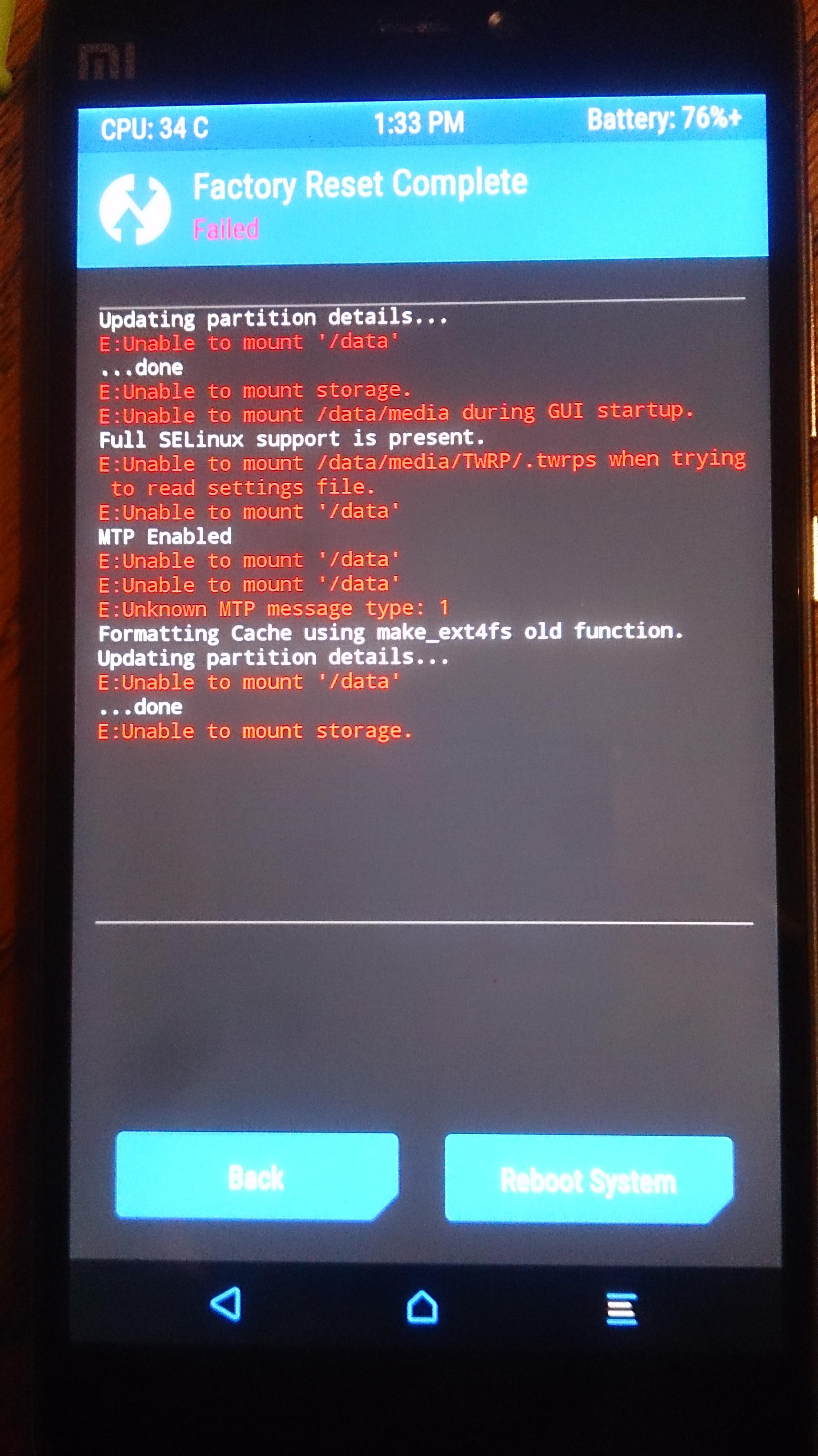

bulbot Opublikowano 5 Sierpnia 2016 Opublikowano 5 Sierpnia 2016 cześć https://miuipolska.pl/instalacja-miui-mi-note-promi4i/ Dla telefonu Mi4c korzystam z powyższego. Jak jestem w TWRP i robie faktory reset to dostaje info failed. a jak przechodzę do install to nie widzi mi xiaomi.eu które wrzuciłem bezpośrednio do telefonu. Ktoś wie jaka może bbyć przyczyna?

bulbot Opublikowano 5 Sierpnia 2016 Opublikowano 5 Sierpnia 2016 @Redmi2: Wyglądasz na mocno zorientowanego w temacie Wiesz może co oznaczają informacje z załącznika? Czy to oznacza, że urządzenie nie widzi sterowników do dysku? Jeśli tak to można jakoś zainstalować sterowniki? Jeśli nie, to może wiesz dlaczego w TWRP w sekcji Install nie widać romu xiaomi.eu ZIP?
