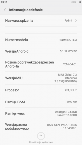

vPablo Opublikowano 30 Lipca 2016 Opublikowano 30 Lipca 2016 Hey, mam już telefon Xiaomi Redmi Note 3 Pro ( 2GB ram, Snapdragon) i zgodę na odblokowanie. Nie jestem w stanie zweryfikować oryginalności systemu i możliwości odblokowania na nim BL. Będę wdzięczny za pomoc czy ta wersja softu się do tego nadaje, czy muszę wgrać przez updater: 1) global stable 2) global dev 3) china stable 4) china dev
PeepingTom Opublikowano 30 Lipca 2016 Opublikowano 30 Lipca 2016 Masz wersję global stable, musisz wgrać global dev przez Updater, by odblokować bootloader. Możesz też wcześniej spróbować odblokować na wersji stable, czasami ponoć się udaje.
