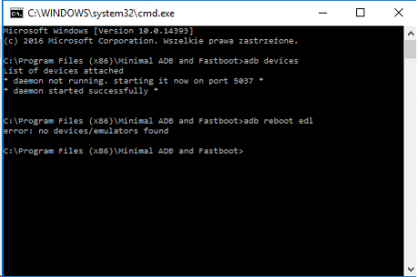

niestety mimo włączenia debugowania adb devices nadal nie pokazuje urządzenia

1. Odpalam fastboot w telefonie 2. Odpalam Minial ADB and fastboot 3. wpisuje komendę adb devices 4. wpisuje komendę adb reboot edl
Co masz na myśli? Podłączyłem go pod USB jak za każdym razem gdy próbowałem odblokować bootloadera.
