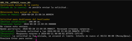

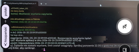

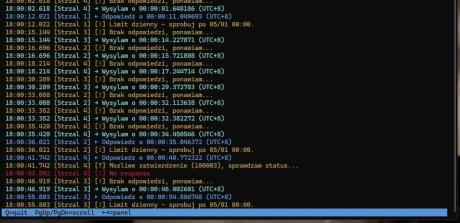

Hej, mam F6 z hyperos 1.0.30. Próbowałem użyć skrypty, ale dostaje komunikat 30001. Czekać na zgodę czy macie jakieś inne rady? Aktualnie siedze jeszcze na mi9. Mocno się zastanawiam czy nie zapłacić za to odblkowanie... 45$ to nie majątek 😕
Edytowane przez nonusgaming2
Olej skrypty i zgodę, wcale nie są potrzebne, by odblokować BL.

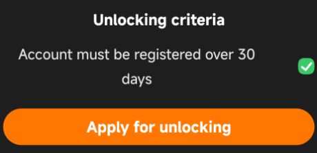

Wiec o 18 kliknąłem wniosek, oczywiście limit wyczerpany, spróbuj jutro, ale tak jak polecaliście, od razu włożyłem kartę SIM do czystego telefonu, w opcjach programisty odblokowałem OEM i zalogowałem normalnie bez problemu i bez monitu, że muszę dostać zgodę na odblokowanie.
Podłączyłem telefon do komputera i wyskoczyło 72h oczekiwania, jak kiedyś. Wczoraj wieczorem o 19 była chwila prawdy i .... poszło, kłódka odpięta, mam odblokowany bootloader! Czyżby to było aż tak proste na POCO? Nie mogłem uwierzyć, że się udało.
