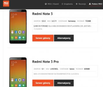

zbijar Opublikowano 11 Marca 2016 Opublikowano 11 Marca 2016 (edytowane) Witam Kolegów, kupiłem drugi telefon dla siebie. Bootloader odblokowany, wgrałem TWRP, SuperSU i room MIUIPolska_hennessy_6.1.29_v7-5.0. Jak patrzę w aktualizacje room-ów, to zauważyłem, że są podane dwa modele Redmi Note 3 (zdjęcie) Żona i ja mamy kupione telefony Redmi Note 3 3/32GB LTE. Ściągnąłem wczoraj room "kenzo", ale nie mogę go zainstalować. Czy ja mam ściągać aktualizacje tylko "hennessy" ? Edytowane 12 Marca 2016 przez zbijar
emef Opublikowano 12 Marca 2016 Opublikowano 12 Marca 2016 Tak - tylko hennessy. PRO to wersja na Snapdragonie, a Ty z tego co rozumiem masz wersję na mtk Helio.
zbijar Opublikowano 12 Marca 2016 Opublikowano 12 Marca 2016 (edytowane) 39 minut temu, emef napisał: Tak - tylko hennessy. PRO to wersja na Snapdragonie, a Ty z tego co rozumiem masz wersję na mtk Helio. Ok, dziękuję za informację. Edytowane 12 Marca 2016 przez zbijar
