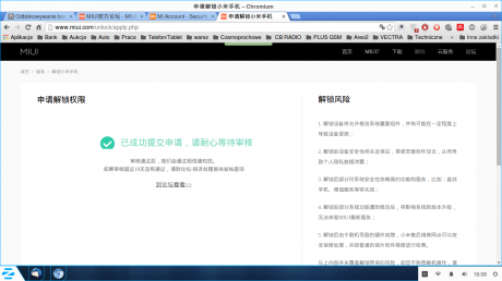

bartekzmc Posted December 28, 2015 Posted December 28, 2015 (edited) już go wypełniłem. ale wygladał chyba tak samo jak wcześniej. tzn imie, nr kierunkowy i nr telefonu, powod dla ktorego chce odblokować. teraz każa czekac 10 dni Edited December 28, 2015 by bartekzmc

JoHnNy08PL Posted December 28, 2015 Posted December 28, 2015 W tym toolu dostałem informacje że moje konto nie spełnia wymagań do unlocka i przenosi mnie na stronę unlock.update.miui.com
leonov Posted December 28, 2015 Posted December 28, 2015 Nie wiadomo jakimi kryteriami sie posługują, może odblokowują tylko na "swoim" rynku ? a później dalej ? Ja mam to samo.
JoHnNy08PL Posted December 28, 2015 Posted December 28, 2015 Dobra to może mały tutek. Po pierwsze to wchodzimy na stronkę https://account.xiaomi.com i sprawdzamy czy security checkup mamy na 100% Następnie wchodzimy na https://unlock.update.miui.com/ Kontynuujemy wszystko aż do tego formularza. W translatorze google wpisałem moje imię i nazwisko, i przetłumaczyłem na chiński. Nazwisko nie zostało przetłumaczone ale wkleiłem co wyszło. Kierunkowy i numer wiadomo, a w ostatnie pole wklejamy 我想根我的设备和闪存的自定义ROM Zaznaczamy tickboxa i pomarańczowy przycisk. Chyba sms aktywacyjny przyjdzie wklepujemy tutaj i czekamy. Za kilka-kilkanaście minut przyjdzie sms od Xiaomi o treści "Your unlock request has been approved. Go to https://unlock.update.miui.com/ to download the unlock tool." Przechodzimy tam, jednak tym razem nie przenosi nas do formularza a do telefonu z napisem FASTBOOT i zielonym buttonem. Klikamy go i jeżeli jest 404 to w linku bigota zamieniamy na obigota i rozpocznie się ściąganie toola. Wypakowujemy, wpisujemy ID konta(koniecznie numerami nie mailem), hasło, a zaraz wyskoczy kolejny textbox gdzie wpisujemy sześciocyfrowy kod z aplikacji Authenticator. Ja zawsze próbowałem wpisywać zaraz po odświeżeniu kodu bo serwery są strasznie zmulone i często wyskakuje nad textboxami krótki napis po chińsku co oznacza błąd sieci. Próbujemy do skutku. Przejdziemy od razu do ekranu z wyszarzonym telefonem, teraz włączamy tryb fastboot, podłączamy USB, klikamy przycisk który się zaraz podświetlił i lecą procenty do 99% a potem telefon się restartuje i mamy zielony napis a niżej 3 zielone ptaszki że wszystko ok. Po uruchomieniu się telefonu przechodzimy w security i tam jest już taki ładny menus. Tada, to wszystko. Co ciekawe efuse jest nienaruszone, tylko fastboot zmienił stan na unlock. Wszystko robione na Win10 x64, ROMie dev rom 5.12.24. 5

m4ci3k_sz Posted December 28, 2015 Posted December 28, 2015 1 godzinę temu, JoHnNy08PL napisał: Dobra to może mały tutek. Po pierwsze to wchodzimy na stronkę https://account.xiaomi.com i sprawdzamy czy security checkup mamy na 100% Następnie wchodzimy na https://unlock.update.miui.com/ Kontynuujemy wszystko aż do tego formularza. W translatorze google wpisałem moje imię i nazwisko, i przetłumaczyłem na chiński. Nazwisko nie zostało przetłumaczone ale wkleiłem co wyszło. Kierunkowy i numer wiadomo, a w ostatnie pole wklejamy 我想根我的设备和闪存的自定义ROM Zaznaczamy tickboxa i pomarańczowy przycisk. Chyba sms aktywacyjny przyjdzie wklepujemy tutaj i czekamy. Za kilka-kilkanaście minut przyjdzie sms od Xiaomi o treści "Your unlock request has been approved. Go to https://unlock.update.miui.com/ to download the unlock tool." Przechodzimy tam, jednak tym razem nie przenosi nas do formularza a do telefonu z napisem FASTBOOT i zielonym buttonem. Klikamy go i jeżeli jest 404 to w linku bigota zamieniamy na obigota i rozpocznie się ściąganie toola. Wypakowujemy, wpisujemy ID konta(koniecznie numerami nie mailem), hasło, a zaraz wyskoczy kolejny textbox gdzie wpisujemy sześciocyfrowy kod z aplikacji Authenticator. Ja zawsze próbowałem wpisywać zaraz po odświeżeniu kodu bo serwery są strasznie zmulone i często wyskakuje nad textboxami krótki napis po chińsku co oznacza błąd sieci. Próbujemy do skutku. Przejdziemy od razu do ekranu z wyszarzonym telefonem, teraz włączamy tryb fastboot, podłączamy USB, klikamy przycisk który się zaraz podświetlił i lecą procenty do 99% a potem telefon się restartuje i mamy zielony napis a niżej 3 zielone ptaszki że wszystko ok. Po uruchomieniu się telefonu przechodzimy w security i tam jest już taki ładny menus. Tada, to wszystko. Co ciekawe efuse jest nienaruszone, tylko fastboot zmienił stan na unlock. Wszystko robione na Win10 x64, ROMie dev rom 5.12.24. kozak, ciekawe czy Acidowi się w końcu uda
leonov Posted December 28, 2015 Posted December 28, 2015 U mnie po wejściu na stronę https://unlock.update.miui.com/ , przekierowuje mnie na http://www.miui.com/unlock/ , i tutaj po klinięciu dostaję że wysłano zgłoszenie
