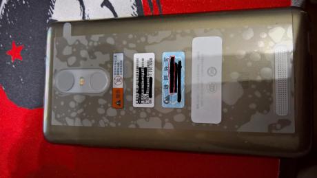

Agnieszka Posted January 18, 2016 Share Posted January 18, 2016 Czy ktoś mógłby mi powiedzieć w jakim formacie ma wpisany numer seryjny tutaj: *#*#6484#*#* > software version > Serial No. (z kodem kreskowym) Czy są to cyfry/litery, z ilu znaków się składa i czy pokrywa się z jakimkolwiek numerem z naklejek na opakowaniu/telefonie? Z góry dziękuję za pomoc. Link to comment Share on other sites More sharing options...
leonov Posted January 18, 2016 Share Posted January 18, 2016 Umnie jest CCCCCLCCCCCC , C=cyfra L=litera , nie ma takiego na pudełku. Link to comment Share on other sites More sharing options...
szpuntoo Posted January 18, 2016 Share Posted January 18, 2016 U mnie tak samo jak u kolegi wyżej. Link to comment Share on other sites More sharing options...
djrufi Posted January 18, 2016 Share Posted January 18, 2016 24 minuty temu, leonov napisał: Umnie jest CCCCCLCCCCCC , C=cyfra L=litera , nie ma takiego na pudełku. A mógłbyś potwierdzić czy ten numer zgadza się z numerem na niebieskiej naklejce która była umieszczona na tylnej foli ochronnej ?? Link to comment Share on other sites More sharing options...
leonov Posted January 18, 2016 Share Posted January 18, 2016 Nie zgadza się, jest inny. Link to comment Share on other sites More sharing options...
djrufi Posted January 18, 2016 Share Posted January 18, 2016 @szpuntoo też mozesz potwierdzic czy u ciebie sie nie zgadza ?? chodzi o ten numer : Link to comment Share on other sites More sharing options...
Seweryn.f Posted January 18, 2016 Share Posted January 18, 2016 U mnie też się nie zgadza. Wysłane z mojego Redmi Note 3 Link to comment Share on other sites More sharing options...
djrufi Posted January 18, 2016 Share Posted January 18, 2016 A nie wiecie skąd można wyciągnąć numer seryjny żeby go wpisać bo u mnie brak i to wydaje mi się brakiem weryfikacji przy odblokowaniu bootloadera i staje na 50% Link to comment Share on other sites More sharing options...
szpuntoo Posted January 18, 2016 Share Posted January 18, 2016 47 minutes ago, djrufi said: @szpuntoo też mozesz potwierdzic czy u ciebie sie nie zgadza ?? Nie zgadza się. Link to comment Share on other sites More sharing options...
