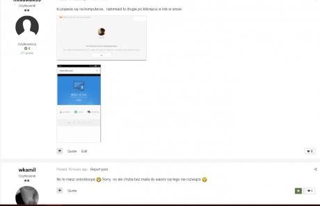

misssiek95 Posted January 13, 2016 Share Posted January 13, 2016 Ktoś potwierdza? Co robić? Jeżeli pisać to jak? Gdzie? W jakim języku? Help Link to comment Share on other sites More sharing options...
Peran7 Posted January 13, 2016 Share Posted January 13, 2016 Ktoś potwierdza? Co robić? Jeżeli pisać to jak? Gdzie? W jakim języku? Help Kupić starter założyć nowe konto i czekać na SMS Link to comment Share on other sites More sharing options...

misssiek95 Posted January 13, 2016 Share Posted January 13, 2016 2 hours ago, Peran7 said: Kupić starter założyć nowe konto i czekać na SMS Nie no ale serio nie ma innej opcji? Link to comment Share on other sites More sharing options...
