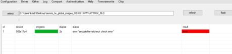

a na pewno wgrywasz poprawny firmware ? ..ale raczej tak można sprawdzić : MD5
MD5 : 315db49c81befafc77a5a6e3dd9a4b1b   ....https://mirom.ezbox.idv.tw/en/phone/aurora/
W necie nic nie można znaleźć odnośnie takowego błędu ..ale AI coś tam podpowiedział czy to coś wnosi do sprawy ?
Cytat
taki problem zwykle występuje podczas korzystania z narzędzia Mi Flash Tool, wskazując na niezgodność poziomu poprawki zabezpieczeń lub nieudaną kontrolę CRC podczas procesu flashowania oprogramowania sprzętowego. Ten błąd często pojawia się na nowszych urządzeniach Xiaomi (Android 10+) z powodu problemów z partycjami dynamicznymi lub korzystania z niekompatybilnego, starszego lub nieoficjalnego oprogramowania sprzętowego.
ale z tego co podałeś na forum to już można coś wysnuć tzn najlepiej jak FW jest bezpośrednio na C:\xiaomi_rom  ...nie ma spacji w nazwie folderu i znaków specjalnych ja chyba nawet zmieniłem tą długą nazwę na coś "normalnego" np : romxiaomi   itp  ...ale to taka podstawa do wgrywania FW gdzieś jest to opisane na forum https://miuipolska.pl/forum/topic/3160-miflash-formatowanie-telefonu-wgrywanie-rom-u-globalcn-przez-fastboot-windowslinux/
Edytowane przez Kris Kinski

No ale jak zaznaczył opcję clean all with lock to może nie powinno to rzutować? Zakładam że to najpierw robi formata danych a potem dopiero wrzuca nowy rom ... Więc teoretycznie sygnatury nie powinny blokować tego procesu ... Na priv już pisałem wcześniej to co załogant Kris Kinsky wspomniał ... Tego typu soft często się biesi jak są udziwnione nazwy plików i skomplikowane ścieżki dostępu ... Tu by trzeba było zacząć właśnie od sprawdzenia tej sumy kontrolnej żeby mieć pewność że pobrany rom jest prawidłowy - dwa - że ROM jest dla trybu fastboot - trzy - skrócić możliwie jak najbardziej ścieżki i nazwy plików / katalogow ... Też często pomaga uruchomienie programiku jako admin ... No i jak to wszystko ogarniemy to spróbować znowu 🙃
Nie. Najpierw wrzuca się ROM, a na końcu robi się format + lock.
Osobiście spróbowałbym zakomentować linijki związane z security patchem w skrypcie i wgrać ROM najpierw bez blokowania, bo nie wiadomo, czy się coś nie wysypie, a potem ewentualnie zablokować ręcznie jak już będzie wiadomo że jest ok.

Opublikowano (edytowane)
O to ciekawe ... Czyli miflash wrzuca niejako drugi system oprócz tego który już jest w fonie - a dopiero potem usuwa ten stary? Czyli to muszą być oddzielne partycje na to? Tu przyznam że ciekawy temat ... 🙃 Jeśli można troszkę więcej info to bym prosił żeby coś napisać w wolnej chwili ...
W każdym razie to by tłumaczylo czemu do sygnatur zabezpieczeń się przywalił ... 🙃

Zrobilem innaczej - tak jak mi poradził @Master, a mianowicie skrociłem nazwe romu, mimo że rozpakowany rom był na pulpicie, a miflsh na dysku c bezpośrednio a pulpit to przecież to to samo. Ale najpierw żeby sie przekonać czy naprawde jest nagrywanie i to moja wina, zaznaczyłem - save user data - żeby sprawdzic czy to działa- dopiero jak zaznaczyłem - clean all and lock - wszystko poszło od strzału i super działa - posługuje sie programem - Coolmuster Android Assistant - zrobiłem pełen backup - i po wszystkim przywróciłem eszystko - restore - on przywraca wszystko łacznie z aplikacjami - teraz pozostało tylko poustawiać aplikacje - i wszędzie się zalogować bo tego normalne nie przywraca - i gra muzyka. Pewnie kiedyś wrócę znów do xiaomi.eu ale jak wie @Master mam trudna sytuację z ciężko chorą Mama i robią diabelne problemy - stąd każdą rozmowe musze miec nagrywaną - to nie dowód w sądzie bo nie wolno - ale mimo wszystko raz tak wyruchałem Orange - bo wysłalem im plik z nagraniem rozmowy z konsultantem, który albo kłamał, albo nie wiedział co mowi- i bardzo wyprostowali mi o dziwo za duży rachunek. Przepraszam za kłopoty i dziękuję wszystkim za pomoc.
