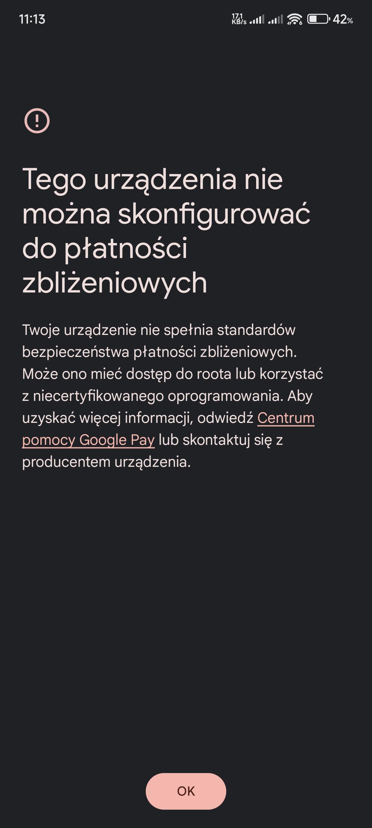

wojtekluu Opublikowano 26 Czerwca 2025 Opublikowano 26 Czerwca 2025 Niestety, po aktualizacji PIF z 24.06 nadal nie mam możliwości używania płatności. Restart telefonu, usuwanie ost. Aktualizacji, czyszczenie pamięci apek nic nie daje. Jest jakieś rozwiązanie na ten problem? @Kacper Skrzypek
Kacper Skrzypek Opublikowano 27 Czerwca 2025 Opublikowano 27 Czerwca 2025 Póki co nie. Możesz ewentualnie spróbować fixa z 14 czerwca. U mnie on działał (do wczoraj, dzisiaj nie sprawdzałem jeszcze).
Analityczny Opublikowano 27 Czerwca 2025 Opublikowano 27 Czerwca 2025 Dzień dobry, czy działają wam płatności kartami z portfela google? Wczoraj jeszcze płaciłem a dziś nie mogę dodać karty mbanku do portfela, komunikat o możliwym zrootowaniu.
Kacper Skrzypek Opublikowano 27 Czerwca 2025 Opublikowano 27 Czerwca 2025 5 minut temu, Analityczny napisał(a): Dzień dobry, czy działają wam płatności kartami z portfela google? Wczoraj jeszcze płaciłem a dziś nie mogę dodać karty mbanku do portfela, komunikat o możliwym zrootowaniu. Połączyłem z już istniejącym wątkiem żeby nie tworzyć znów tego samego. Albo aktualizacja fixa coś popsuła (aktualizowałeś?), albo Google coś zmieniło. I tak cud, że działało przez ponad miesiąc na samym basicu. 1

grzeg8102 Opublikowano 27 Czerwca 2025 Autor Opublikowano 27 Czerwca 2025 (edytowane) Widać ewidentnie, że Google ma możliwość, aby Google Pay działał także na Basic integrity, bo mnie faktycznie przez miesiąc tak to działało. Niestety wczoraj przestało i nawet PIF z 24 czerwca nie pomógł😞 Jeśli tak zostanie to czas na przesiadkę na inny telefon. Będzie mi trochę brakowało MIUI/HyperOS, oczywiście od Xiaomi.eu. Wersje nie-chinskie to istny reklamowy śmietnik i nie nadają się do użytkowania edit Panowie (i Panie) - zacznijcie bombardować Google poprzez funkcję Prześlij opinię. Wygaśnięcie im że zabrali nam Google Pay na custom ROM Edytowane 27 Czerwca 2025 przez grzeg8102

Andrzej Leśniak Opublikowano 28 Czerwca 2025 Opublikowano 28 Czerwca 2025 U mnie również na poco x3 nfc z androidem 12 portfel nie działa pomimo najnowszej wersji fixa. Przechodzi tylko basic. Zmian nie miało być czasem tylko dla androida 13 wzwyż?
wojtekluu Opublikowano 4 Lipca 2025 Opublikowano 4 Lipca 2025 @Kacper Skrzypek masz może jakieś przecieki czy przywrócą płatności lub kiedy może to nastąpić? Czuje się jakbym się cofnął do poprzedniej epoki jak musze zwykłą kartę wyciągać :D W dniu 27.06.2025 o 10:02, Kacper Skrzypek napisał(a): Póki co nie. Możesz ewentualnie spróbować fixa z 14 czerwca. U mnie on działał (do wczoraj, dzisiaj nie sprawdzałem jeszcze).
Kacper Skrzypek Opublikowano 4 Lipca 2025 Opublikowano 4 Lipca 2025 Na pewno nie wrócą w takiej formie jak obecnie. Proponuję poszukać alternatyw (o jednej z nich prawdopodobnie już dzisiaj napiszemy na stronie).
wojtekluu Opublikowano 4 Lipca 2025 Opublikowano 4 Lipca 2025 Właśnie czytam wątek z drugiego tematu, PIF totalnie już został położony, dobrze to rozumiem? "Google has strengthened Play Integrity protection and our workaround is no longer effective. You can just accept it and use another payment method, try using complex root hacks (example) at your own responsibility, or return to an official ROM with the bootloader locked. Nothing we can do; you can send a "thank you" to Google. Reports regarding this will be removed." 4 minuty temu, Kacper Skrzypek napisał(a): Na pewno nie wrócą w takiej formie jak obecnie. Proponuję poszukać alternatyw (o jednej z nich prawdopodobnie już dzisiaj napiszemy na stronie).
Kacper Skrzypek Opublikowano 4 Lipca 2025 Opublikowano 4 Lipca 2025 Może niekoniecznie położony, ale bez kombinowania z rootem i odpowiednimi modułami tak jak pisał Igor może być trudno.
