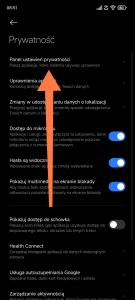

Kacper Skrzypek Posted May 18, 2024 Posted May 18, 2024 6 godzin temu, Krzysztof Kinel napisał(a): Próbowałem odinstalować portfel google, nie pomogło więc też spróbowałem wyczyścić a następnie odinstalować aktualizacje dla usług Google. Niestety bez skutku. Ustawienia > na dole Prywatność > Panel prywatności > SMS > szukasz Usług Google Play i nadajesz im dostęp. Potem Portfel powinien działać.
Krzysztof Kinel Posted May 18, 2024 Posted May 18, 2024 Ustawienia > na dole Prywatność > Panel prywatności > SMS > szukasz Usług Google Play Niestety nie ma tej aplikacji na liście. Szukałem opcji do wyświetlenia systemowych czy coś ale też bez skutku.Wysłane z mojego M2102K1G przy użyciu Tapatalka ten fix zaskakuje po jakimś czasie ... najlepiej nic nie instalować / usuwać ... po prostu wrzucić fixa i zaczekać jakiś czas ... Robiłem to w pośpiechu bo musiałem zapłacić jakoś za zakupy.Wysłane z mojego M2102K1G przy użyciu Tapatalka
Kacper Skrzypek Posted May 18, 2024 Posted May 18, 2024 5 minut temu, Krzysztof Kinel napisał(a): Niestety nie ma tej aplikacji na liście Jesteś nie w tym menu.
Krzysztof Kinel Posted May 18, 2024 Posted May 18, 2024 My bad. Już działa. Dziękuję bardzo.Wysłane z mojego M2102K1G przy użyciu Tapatalka
