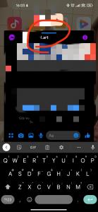

kamkom Opublikowano 9 Kwietnia 2022 Udostępnij Opublikowano 9 Kwietnia 2022 Cześć czy ktoś spotkał się z takim glitchem na tym build ze aplikacje wyświetlające dymki chatu mają u góry pasek tak jak aplikacje odpalone w trybie PiP? Dotknięcie tego paska powoduje crash i soft reset systemu. Odnośnik do komentarza Udostępnij na innych stronach Więcej opcji udostępniania...
mateo912 Opublikowano 9 Kwietnia 2022 Udostępnij Opublikowano 9 Kwietnia 2022 Cześć czy ktoś spotkał się z takim glitchem na tym build ze aplikacje wyświetlające dymki chatu mają u góry pasek tak jak aplikacje odpalone w trybie PiP? Dotknięcie tego paska powoduje crash i soft reset systemu.Mam to samo ale dopóki o tym nie napisałeś to nie zauważyłem Wysłane z Mi11 Ultra 1 Odnośnik do komentarza Udostępnij na innych stronach Więcej opcji udostępniania...
Kacper Skrzypek Opublikowano 9 Kwietnia 2022 Autor Udostępnij Opublikowano 9 Kwietnia 2022 (edytowane) Mam ten pasek, ale mi się nic do tej pory nie wysypało. OK, udało mi się zreprodukować problem. Edytowane 9 Kwietnia 2022 przez Kacper Skrzypek 1 Odnośnik do komentarza Udostępnij na innych stronach Więcej opcji udostępniania...
kamkom Opublikowano 9 Kwietnia 2022 Udostępnij Opublikowano 9 Kwietnia 2022 1 minutę temu, Kacper Skrzypek napisał: Mam ten pasek, ale mi się nic do tej pory nie wysypało. Wysłać wideo pokazujące jak sytuacja u mnie wygląda i raport o ile jakikolwiek sie wygeneruje (bo dotknięcie tego powoduje instant crasha). Odnośnik do komentarza Udostępnij na innych stronach Więcej opcji udostępniania...
Kacper Skrzypek Opublikowano 9 Kwietnia 2022 Autor Udostępnij Opublikowano 9 Kwietnia 2022 Już wiemy, o co chodzi wstępnie. Niemal jak zwykle coś popsuli w Chinach. Ten pasek powinien być, ale nie w dymkach. On jest zazwyczaj widoczny TYLKO w pływających oknach, służy do przeciągania danego okna po ekranie. Dymka nie możesz tak przeciągnąć. Odnośnik do komentarza Udostępnij na innych stronach Więcej opcji udostępniania...
