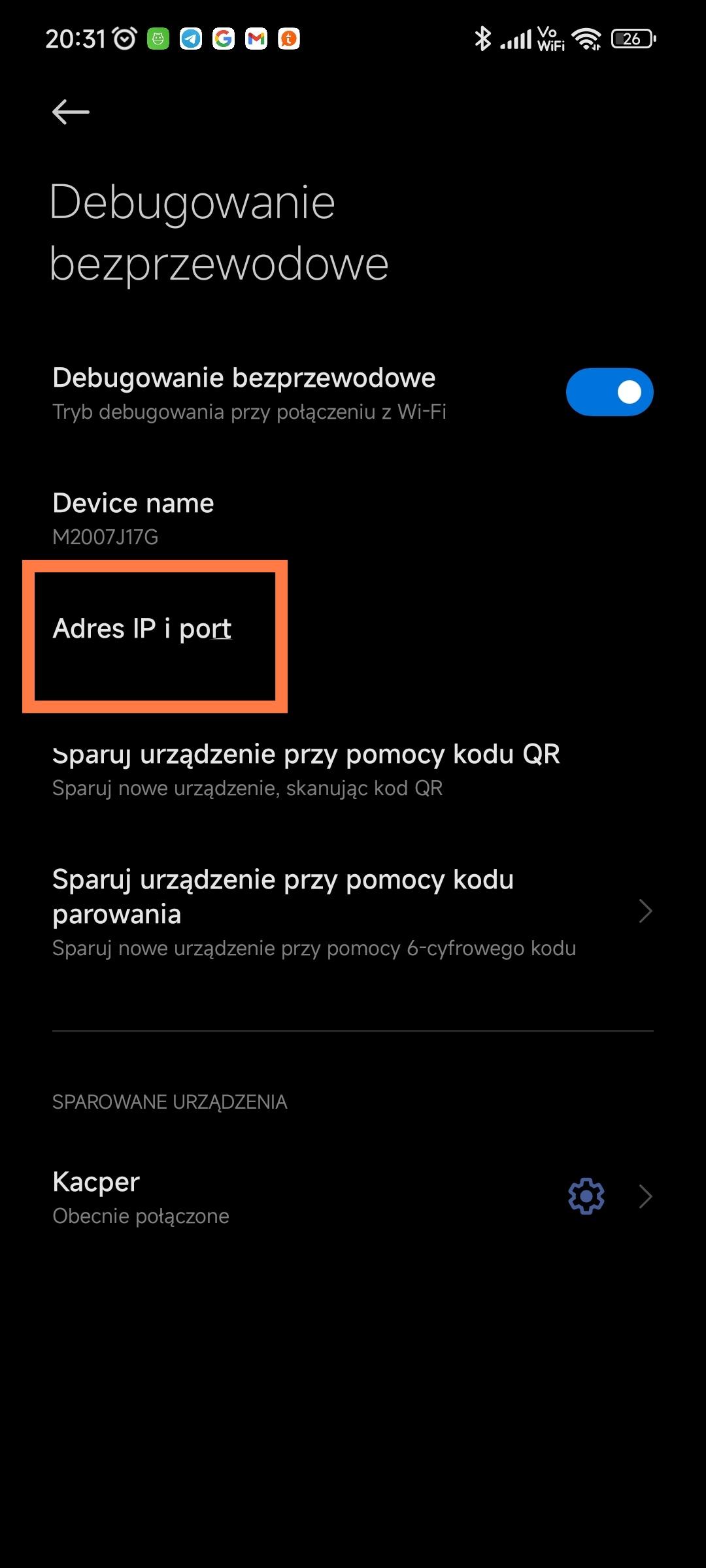

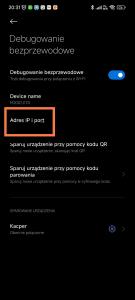

Musiałbyś chyba podesłać logcat z próby otwarcia tych aplikacji na Androidzie Auto. Ponieważ zapewne przez kabel to nie przejdzie, musiałbyś włączyć w opcjach programisty opcję debugowania bezprzewodowego. Na jakimś laptopie musiałbyś mieć adb, telefon i komputer muszą być w tej samej sieci Wi-Fi.
Adres, który tutaj będzie, musisz wpisać w ADB. Komedy - po kolei:
adb connect adres_z_telefonu
adb logcat -c
adb logcat > log.txt
Próbujesz potem otworzyć te aplikacje, jak już spróbujesz to ctrl+c. Log wyślij mi na PW.
Problem polega na tym, że jeżeli nie pojawi się ta aplikacja na liście w Ustawieniach Android Auto to w aucie też się nie pojawi, a co skutkuje tym, że nie da się ich uruchomić w aucie, na Xiaomi.eu nie da się tego zrobić, by tam widniały
