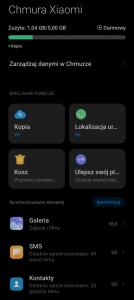

Hej, ustawiłem sobie kopie zapasową oraz dodatkowo synchronizację SMS, kontaktów, połączeń etc do Chmury Xiaomi.

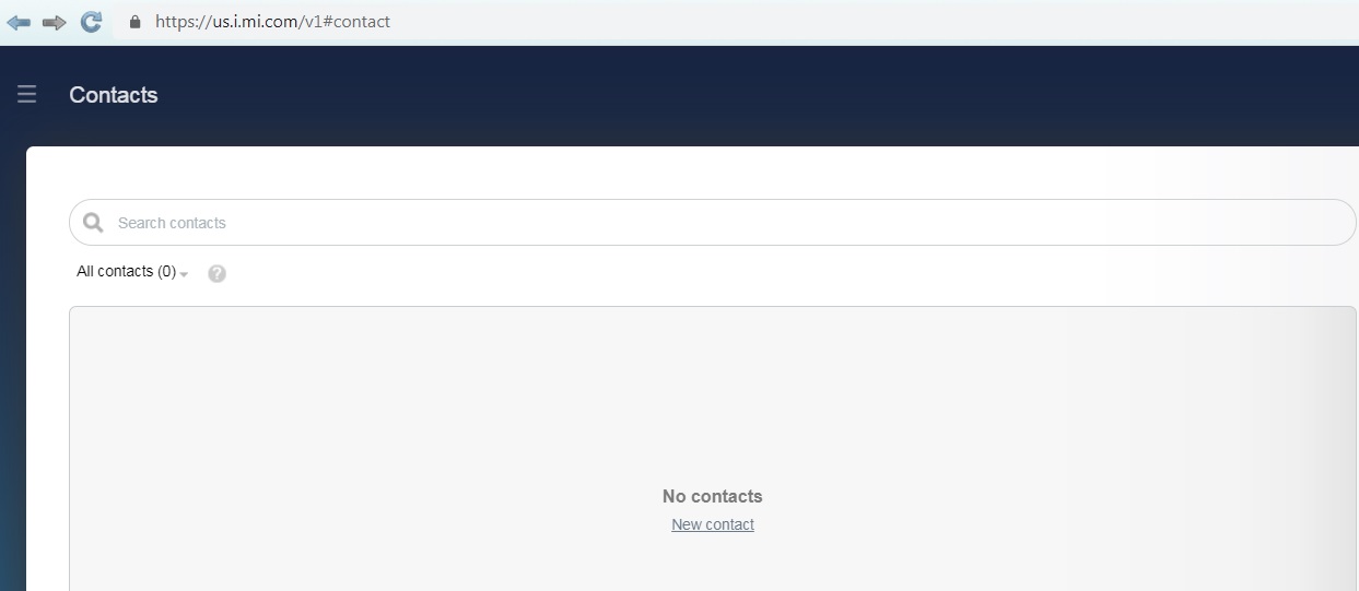

Niby coś się synchronizuje pokazuje jakoby wrzuciło się 1 GB danych. Natomiast jak wchodzę na stronę i.mi.com, loguję się do konta i próbuję cokolwiek przeglądać np kontakty, sms to jest pusto. Co ciekawe w SMS mogę wyszukiwać jakieś wątki ale mogę wybrać numeru / kontaktu, który chciałbym przeszukać. Rejestr połaczeń jest, natomiast bez nazw same numery tel, bo pewnie nie ma kontaktów. Czy to nie działa prawidłowo na MIUI Polska?

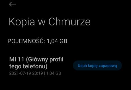

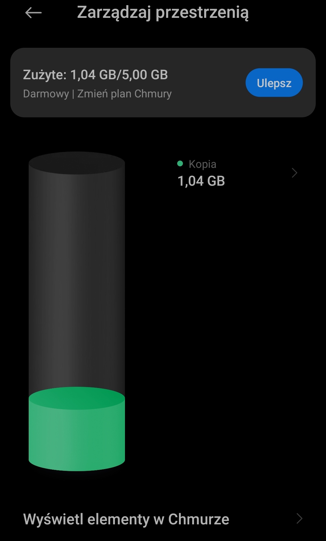

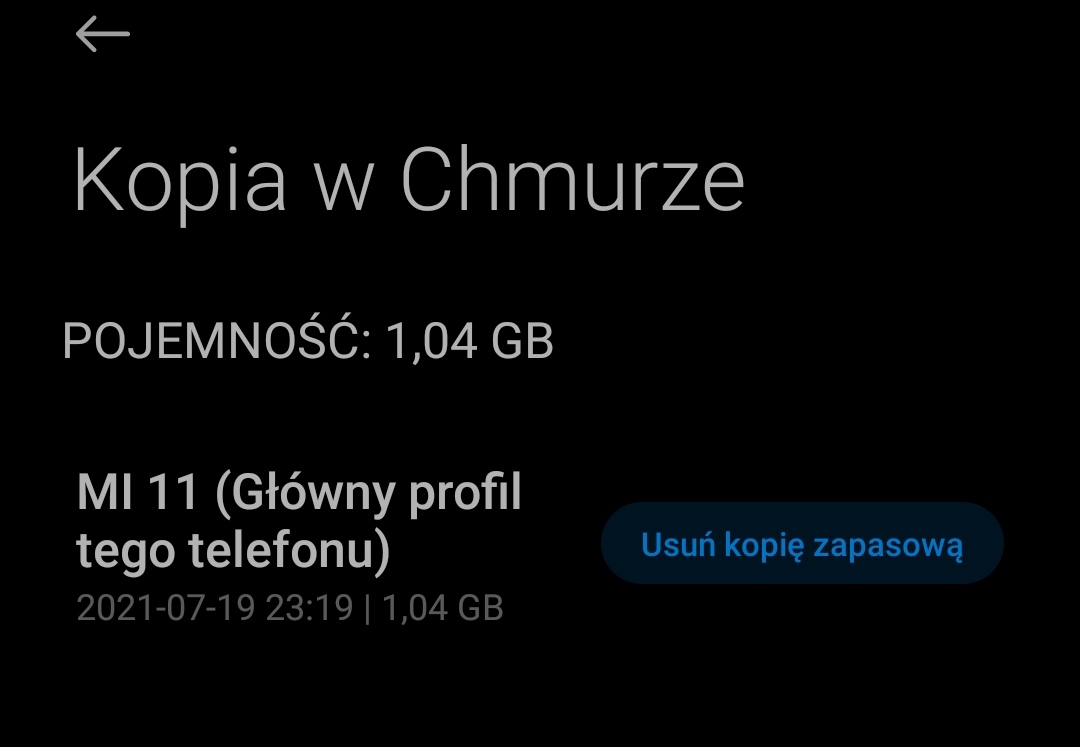

Jeśli masz kopię w chmurze, to te 1 GB to pewnie przestrzeń w chmurze przez nią zajęta. I jej nie zobaczysz w i.mi.com, a jedynie jeśli zajrzysz w telefonie do sekcji Chmura Xiaomi -> Kopia zapasowa.
Główny profil tego telefonu jak pisał @mrosi nie zobaczysz przez przeglądarkę, to jest tylko dla telefonów, służy do przywrócenia danych po restarcie telefonu albo jego wymianie.

A jak wymusisz synchronizację klikajac w synchronizuj na ostatnim zrzucie to synchronizuje kontakty?
Tak, zaznaczalem też opcje na samym dole aby robił to w czasie rzeczywistym. Dziwi mnie, że część rzeczy jest a kontaktów nie ma.

Spróbuj wyeksportować kontakty do chmury Mi z poziomu aplikacji kontakty. Kontakty, menu (trzy kreski na górze po lewej) ustawienia, eksportuj. Głowy nie dam ale chyba też tak miałem na jednym z telefonów i to pomogło, zaskoczyła synchronizacja kontaktów.

Dzięki! Pomogło i w SMS też już widać. Pytanie tylko czy nowe się będą pojawiały.
