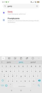

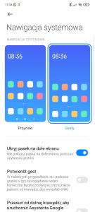

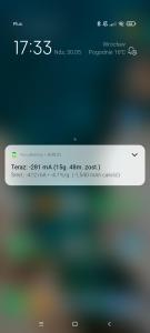

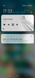

Od dłuższego czasu używam wersji 12.5.3 Xiaomi.eu stabilne na Poco F3 kupionym oficjalnie w Polsce. Zauważyłem następujące błędy:
1) dziwnie działa automatyczna jasność - a) potrafi w pełnym słońcu ściemnić się do tego stopnia, że praktycznie nic nie widać. Po kilku sekundach wraca do prawidłowej wartości, b) bardzo wolno reaguje, kilka sekund mija zanim "zajarzy", że zmieniło się oświetlenie, c) w trybie ciemnym mimo przestawiana automatycznej jasności suwakiem na wyższą jasność bo nic nie widać, to następnego dnia znowu włącza się w trybie ciemnym w pozycji takiej, że nic prawie nie widać, jakby nie zapamiętywał korekt
2) źle działają niektóre powiadomienia - np. w przypadku Spotify po usunięcia powiadomienia ruchem w prawo zostaje puste miejsce i powiadomienie poniżej nie wskakuje na samą górę - ten bug nie występował w wersji 12.5.2 - także nowość :-). Do tego powiadomienie losowo ciągle wraca na swoje miejsce - losowo.
3) nie działają w ogóle gesty -  w Ustawieniach wpisując hasło gesty to pojawia się, że jest to Pulpit/Nawigacja systemowa. Natomiast jak ręcznie wchodzę w obiekt Pulpit to w ogóle nie pojawia się taka opcja jak Nawigacja systemowa. Byłem wczoraj w Mi Store we Wrocławiu i na Poco F3 z normalnym Global Rom chyba MIUI V12.0.5 gesty działają bez problemu. U mnie działają tylko na tutorialu. A potem po jego ukończeniu już żaden gest nie działa. I telefon staje się bezużyteczny. Nie mogę wyjść z ustawień bo nie da się nawet wejść do pulpitu (gest z dołu do środka) ani nic zrobić. Pozostaje wpisać w ustawieniach słowo gesty i ponownie zmienić na Przyciski.
Czy ktoś może potwierdzić, że na 12.5.3 takie błędy występują? Szczególnie te gesty są irytujące.

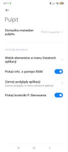

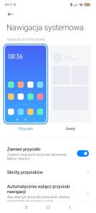

7 godzin temu, janisz napisał:
Opcje dotyczące gestów w romie global nazwane są inaczej  - "Wyświetlacz pełnoekranowy", a dopiero opis jest "Nawigacja systemowa" (na zrzucie widzę "Nawigacja systemowa" i pod spodem znowu "Nawigacja systemowa" - inne tłumaczenie menu (?!) - może tu tkwi błąd
Błąd na pewno nie jest związany z ROM-em Global czy tłumaczeniem. Jeśli jako domyślny launcher jest ustawiony inny launcher niż domyślny (ten od Xiaomi, który dorzucamy w każdym ROM-ie) to przełącznik dot. gestów jest wyłączony, bo na innych launcherach zwyczajnie one nie działają (nie znam dokładnie sprawy Poco Launchera).

Na xiaomi.eu już na wszystkich telefonach jest od Xiaomi, nawet tam gdzie jest Poco.
Trochę dziwne. Miałem MI 9T Pro na Xiaomi.eu co prawda nie seria 12.5 tylko 12 i tam gesty działały na Poco Launcherze. Janisz pisze, że na Poco F3 na 12.5.1 gesty działają, na Launcherze Xiaomi? Bo ja miałem Poco Launcher od początku i już na 12.5.2 nie działały i na 12.5.3 też nie działają. Jest szansa, że w przyszłości gesty będą działać na Poco Launcher?
