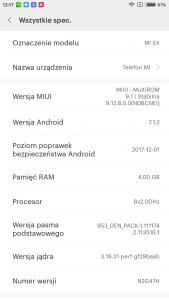

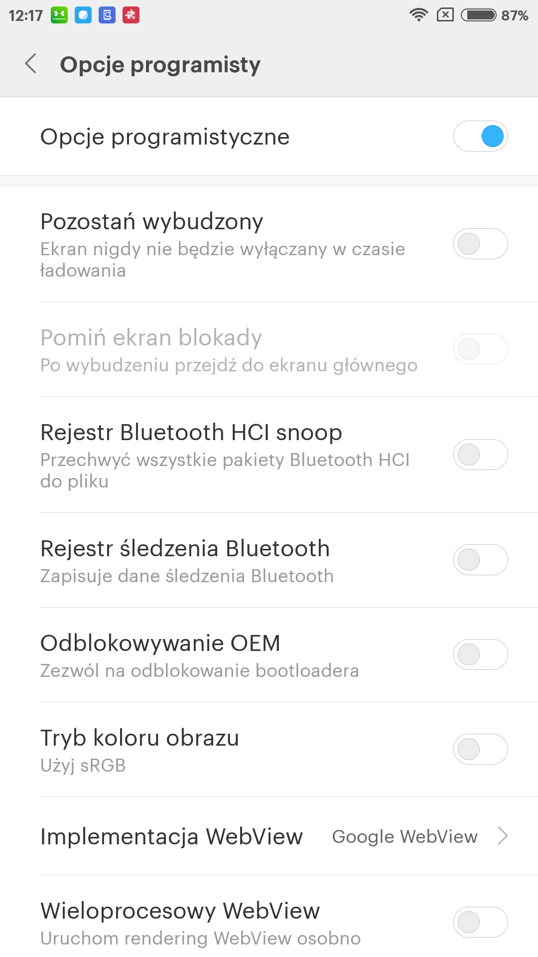

Parę lat temu kupiłem córce telefon MI 5X ze znanego warszawskiego sklepu, a teraz chciałem go dać mamie. Jakież było moje zdziwienie kiedy okazało się, że nie można przywrócić telefonu do ustawień fabrycznych, bo po zatwierdzeniu komendy przywróć do ustawień fabrycznych telefon się zrestartował i tyle. Chciałem podłączyć telefon do komputera w trybie fastboot i zainstalować sterowniki eby sprawdzić czy to oxygen, tiffany czy inne cudo ale po ukazaniu się na ekranie obrazka z robotem i podpięciu telefonu do komputera ten po chwili się zrestartował.
Pytanie do Was koledzy/koleżanki - co robię źle?
Chciałbym sprawdzić jaki bootloader mam w tym telefonie i czy dam radę przejść na oficjalny soft, bo jestem laikiem więc może się okazać, że trzeba będzie wysłać telefon do ACIDA.
Oczywiście o ile będzie to miało sens z finansowego punktu widzenia, bo telefon jest wiekowy już.
Dodam tylko że używałem laptopa z WIN10 i oryginalnego kabla dołączonego do telefonu.
Załączam screeny z telefonu i z góry dziękuję za pomoc.

Procesor w laptopie? Na Ryzenach są jakieś problemy z fastbootem, trzeba ogarniać to fixem: Usb3fix.bat
Niemniej wersja którą masz, po krótkim researchu wskazuje, że bootloader jest od Mi A1. https://c.mi.com/thread-1423839-1-0.html
Niestety nie ma dla tego telefonu oficjalnego romu global. Był sprzedawany tylko w Chinach i jedyne oficjalne romy tylko chińskie. Dlatego wgrali syfmiui udające globala. Musisz wgrać oficjalny chiński rom, a potem xiaomieu. Albo skorzystać z pomocy serwisu Acida. Fix jest tylko dla Ryzenów.

Panowie, zmieniłem port USB i pomogło. Poniżej załączam screeny z ADB.
Teraz pytanie - jeśli bootloader jest odblokowany jak w tym przypadku to mogę przejść do zmiany bootloadera na Tiffany zgodnie z linkiem podanym przez Orjona?
Czy coś pominąłem?
