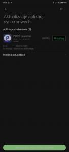

Przyszła jako aktualizacja systemowa. Teraz telefon działa tak jak powinien, no prawie
Kolejne poprawi w Poco Launcher, dostępna wersja 2.20.1.17
Screenshot_2021-01-12-18-36-59-645_com.xiaomi.discover.thumb.jpg.04a56978937f630cbc5ff1e1b7a11d2f.jpg
https://www.apkmirror.com/apk/xiaomi-inc/poco-launcher/poco-launcher-2-20-1-17-release/poco-launcher-2-0-customize-fresh-clean-2-20-1-17-android-apk-download/download/

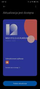

Dostałem tą "v12.2.4.0.RJKEUXM", obecnie mam 12.0.3 stable.
Moje pytanie, czy jest taka opcja, że zaraz anulują tą aktualizacje bo ma jakieś błędy i będzie trzeba się bawić we wracanie do poprzedniej wersji, czy to jest pewniak i spokojnie można instalować i nic więcej nie robić ?

To co się działo u mnie po aktualizacji do Androida 11 to jakaś kpina. Po dużej pierwszej aktualizacji telefon zaczął mulić wyświetlać jakieś ekrany o udostępnianiu treści po kliknięciu w link do strony w przeglądarce. Później była mniejsza aktualizacja po której launcher POCO ześwirował. Dzięki wam doszedłem do tego że jest jeszcze aktualizacja samego launchera. Pobrałem narazie jest ok. MiShare nie działa bo pokazuje żeby nadać uprawnienia czego zrobić nie mogę. I po aktualizacji do androida 11 nie mogę w żadnej aplikacji pocztowej załączyć żadnego pliku ale to pewnie wina wbudowanego eksploratora plików od poco. Pozdrawiam
Dostałem tę aktualizację wczoraj (V12.2.4.0.RJKMIXM). Zainstalowała się bez problemów, ale... dymki są jakieś kwadratowe, niektóre elementy z powiadomień wyglądają brzydko, takie niedopasowane do siebie.
Nie działają gesty pełnoekranowe, więc zostaje tylko pasek. I niestety nie działa menadżer aplikacji, a więc nie da się przełączać między aplikacjami, ani ich zamknąć. Po prostu po tapnięciu kwadratu widzę pusty ekran.
Da się coś z tym zrobić?
Link to comment
Zaaktualizuj poco launchera, masz wcześniej informacje.
Edited by Genezyp
Link to comment
Najnowsza wersja dla Android 11
Ale powinna się sama zaktualizować przez Aktualizator aplikacji systemowych.
