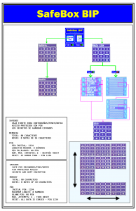

dvmivn Opublikowano 28 Kwietnia 2020 Opublikowano 28 Kwietnia 2020 Przedstawiam kolejną aplikację autorstwa 000edu: nowa aplikacja dla naszych punktów BIP. Celem aplikacji jest zapisywanie haseł / PINów / notatek chronionych kodem PIN. Tajne notatki są szyfrowane i można uzyskać do nich dostęp tylko po wprowadzeniu kodu PIN. Jeśli PIN zostanie zmieniony na pusty, aplikacja będzie działać bez PIN-u. Maksymalna liczba prób wprowadzenia kodu PIN wynosi 5, WSZYSTKIE UWAGI zostaną USUNIĘTE, a PIN zostanie zresetowany do „1234” (nie ma kodu PUK ani PIN2 i nie można zresetować notatek)Pamięć BIP jest ograniczona i na aplikację można zapisać maksymalnie 100 bajtów, więc próbując zrównoważyć pamięć, obsługę i prezentację na ekranie, ustalono pojemność dla notatek o długości 80 znaków, podzielonych na 8 nut, każda po 10 znaków. SafeBoxBIPv1.0.zip 1

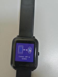

enigma2s Opublikowano 6 Maja 2020 Opublikowano 6 Maja 2020 Cześć Od wczoraj właściwie przez całą noc próbowałem wgrać prorponowane wyżej oprogramowanie do mojego BIP'a. najpierw Amazfit - zainstalowany potem: Gadgetbridge - ok potem za pomocą GB zainstalowałem pliki .fw i następnie .res i mój bip od wczoraj jest w takim trybie jak na zdjęciu. No i co teraz?? Wszystkie możliwe i znane mi kombinacje na przywrócenie BIP'a do normalnego trybu wyświetlania spełzły na niczym. BIP łączy się z GB i Amazfitem ale to tyle. Wszelkie próby wgrania na nowo plików nic nie zmieniają. Jak to wyłączyć??
lisek1953 Opublikowano 6 Maja 2020 Opublikowano 6 Maja 2020 (edytowane) W najgorszym razie trzeba rozładować baterię do zera (niektórzy przyspieszali wkładając zegarek do zamrażalnika lodówki) Dnia 23.12.2019 o 13:51, chrzanik29 napisał: O.K. Przywrocilem go do życia. Może komuś się przyda. Dość to partyzanckie podejście ale działa. Wlozylem go do ładowarki jednocześnie trzymając przycisk i po którejś takiej próbie gdy był w ladowarce na wyświetlaczu pojawił się normalnie zegar, wtedy wszedlem w ustawienia, reset nadal był ten sam komunikat ale juz pozwolił wygrać oprogramowanie. Ale proponuję mimo wszystko próbować instalować te pliki od początku, lub zaczynając od pliku .res wykorzystując Gadgetbridge, aż do skutku zwracając uwagę aby zegarek był na pewno sparowany z Gadgetbridge. Proszę również zwrócić uwagę na zainstalowanie właściwych fontów (były wypadki że użycie niewłaściwych dawało właśnie taki efekt. Trzeba spróbować wtedy z innym plikiem. Życzę powodzenia! Edytowane 6 Maja 2020 przez lisek1953
enigma2s Opublikowano 6 Maja 2020 Opublikowano 6 Maja 2020 (edytowane) A masz może inne pliki z fontami bo tez mam wrażenie ze to o fonty chodzi A jeszcze jedna sprawa, rozumiem że tym oprogramowaniem nowym instalowanym przez GB należy zejść z wersji 1.1.6.48 do 1.1.5.36. która jest odpowiednio przygotowana ?? również w instalatorze jest zmiana u mnie przynajmniej z wersji 85 na 61 pozdrawiam Edytowane 6 Maja 2020 przez enigma2s
