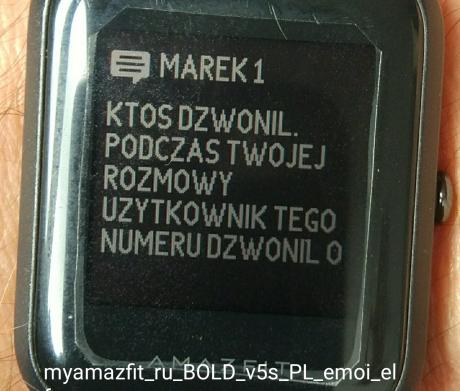

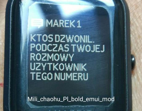

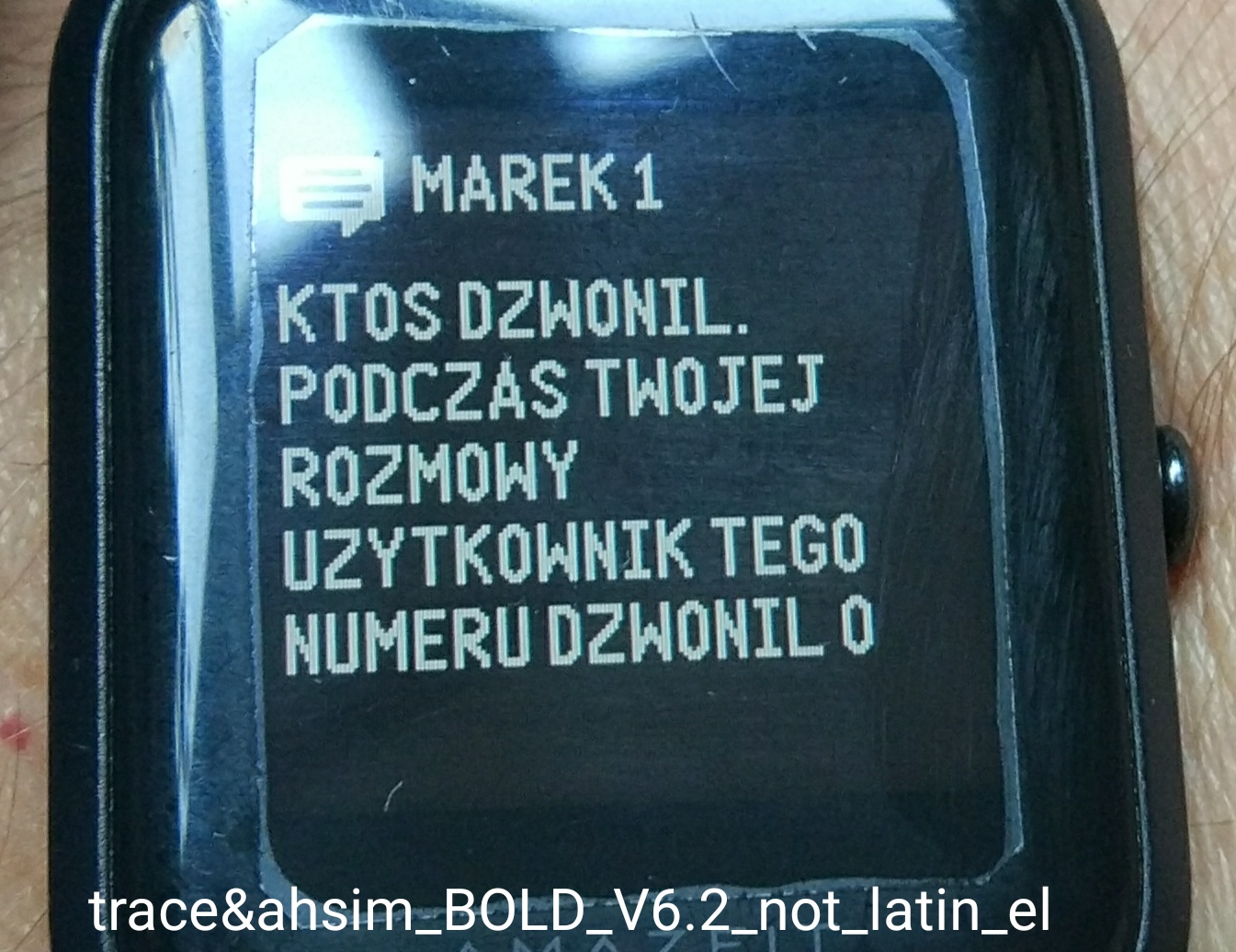

slimak131 Opublikowano 21 Grudnia 2020 Opublikowano 21 Grudnia 2020 (edytowane) Czcionka Mili_chaohu_Pl_bold_emui_mod.ft jednak jest większa, czytelniejsza od tej z dodanymi elf-ami. Edytowane 21 Grudnia 2020 przez slimak131

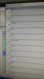

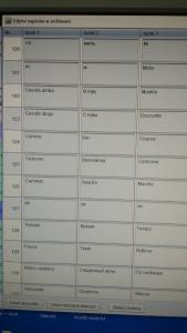

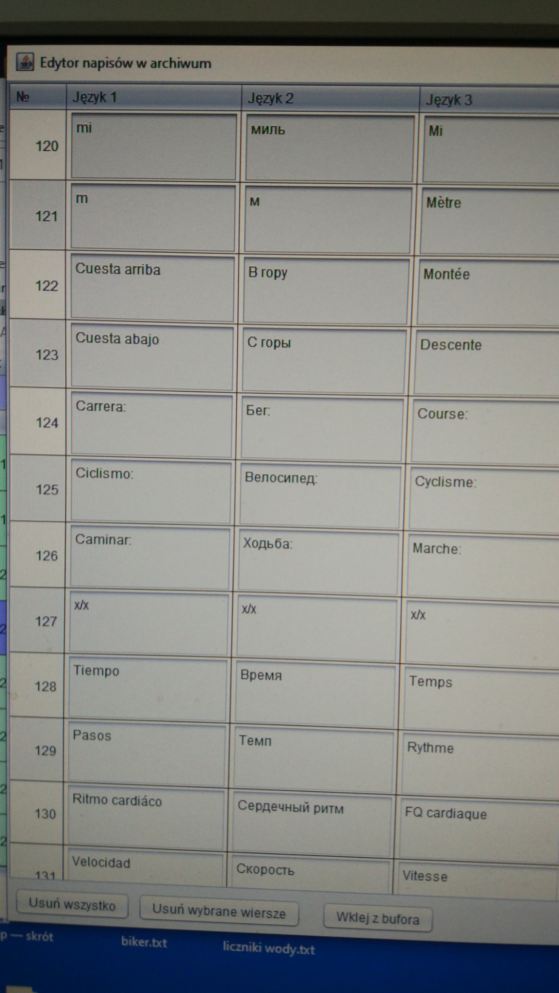

lisek1953 Opublikowano 26 Grudnia 2020 Opublikowano 26 Grudnia 2020 (edytowane) 2 godziny temu, lisek1953 napisał: 30 minut temu, lisek1953 napisał: 30 minut temu, lisek1953 napisał: 2 godziny temu, steel_rat napisał: Tylko że Rosjanie w swoich zasobach nie mają osobno napisów i obrazka. Tworzą jeden obrazek z napisami. Nie do poprawy bez edycji. To jest tylko inspiracją do dalszego rozwijania projektu. Edytowane 26 Grudnia 2020 przez lisek1953 Poprawka
slimak131 Opublikowano 26 Grudnia 2020 Opublikowano 26 Grudnia 2020 (edytowane) 4 godziny temu, steel_rat napisał: Tylko że Rosjanie w swoich zasobach nie mają osobno napisów i obrazka. Tworzą jeden obrazek z napisami. Nie do poprawy bez edycji. Nie znam się, ale bipOs jest wielojęzyczny. Nie można by dodać polskiego jako kolejnego jezyka. W res jest tabelka z zwrotami w różnych językach. Res bipFinal Alipay csv Rozumiem że teraz polski jest uzyskany przez nadpisanie rosyjskiego. Res pl Edytowane 26 Grudnia 2020 przez slimak131

slimak131 Opublikowano 27 Grudnia 2020 Opublikowano 27 Grudnia 2020 (edytowane) 21 godzin temu, steel_rat napisał: Nie wiem. Wygląda że to zależy co jest ładowane najpierw. Wygląda że najpierw są ładowane zasoby potem fonty. Można by do czcionki dodać wszystkie działające elf. Kalkulator Kalendarz Latarka Inne po polsku Gry Inne Wtedy kolejność by była zachowana, a cały res miał dużo miejsca na nieruchome grafiki itp. ----------------++++±-------------- Porównanie czcionki: M szerokość 12 pix M szerokość 11 pix M szerokość 9 pix ---------------------+------- Użyj zmodyfikowanego mifit lub zepp, z wyłączoną aktualizacją. Edytowane 27 Grudnia 2020 przez slimak131
nowyfreak Opublikowano 27 Grudnia 2020 Opublikowano 27 Grudnia 2020 14 minut temu, slimak131 napisał: Można by do czcionki dodać wszystkie działające elf. Kalkulator Kalendarz Latarka Inne po polsku Gry Inne Wtedy kolejność by była zachowana, a cały res miał dużo miejsca na nieruchome grafiki itp. ----------------++++±-------------- Porównanie czcionki: M szerokość 12 pix M szerokość 11 pix M szerokość 9 pix ---------------------+------- Użyj zmodyfikowanego mifit lub zepp, z wyłączoną aktualizacją. Podczas instalacji mifita zmodyfikowanego nie mogę zainstalować aplikacji. Wyskakuje powiadomienie, ze aplikacja nie została zainstalowana..

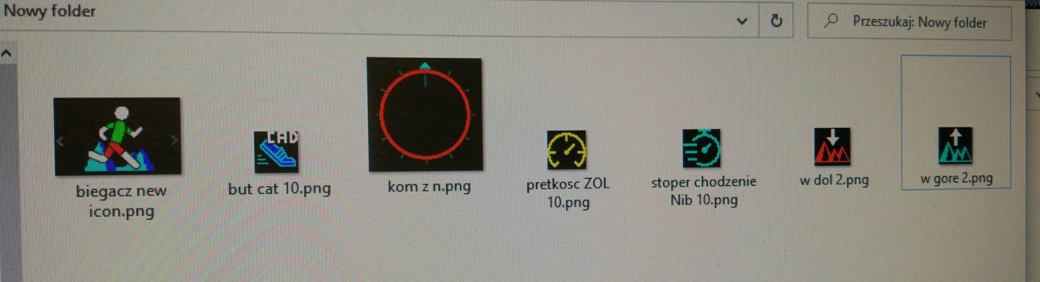

steel_rat Opublikowano 27 Grudnia 2020 Opublikowano 27 Grudnia 2020 (edytowane) Nowe Icony w res. Steel_PL_z_aplikcjami_New_icon.res To jest z res od kolegów z Rosji. Edytowane 27 Grudnia 2020 przez steel_rat 1
lisek1953 Opublikowano 27 Grudnia 2020 Opublikowano 27 Grudnia 2020 57 minut temu, steel_rat napisał: Nowe Icony w res. Steel_PL_z_aplikcjami_New_icon.res 708 kB · 1 download To jest z res od kolegów z Rosji. Zainstalowałem i na zegarku ukazał się komunikat o braku pamięci, menu się nie zmieniło. Wygląda na to że należałoby również zmienić plik fontów - mam zainstalowany ten od Ciebie z animowanym menu... To nie ma większego sensu.

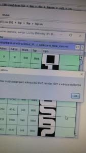

slimak131 Opublikowano 27 Grudnia 2020 Opublikowano 27 Grudnia 2020 W zip res też wyświetla błąd. Na czerwono csv. Dziękuję bardzo za litery z "wszystkimi" elf.
steel_rat Opublikowano 27 Grudnia 2020 Opublikowano 27 Grudnia 2020 (edytowane) Ja używam wersji 1.2.4 do zasobów i nie mam błędów. ResourceArchiver.jar Edytowane 27 Grudnia 2020 przez steel_rat 1
slimak131 Opublikowano 27 Grudnia 2020 Opublikowano 27 Grudnia 2020 (edytowane) Dziękuję w 1.2.4 błędu już nie ma. Mam jeszcze jedną prośbę, o umieszczenie hook_ mmenu w ft. w pliku z fontami są dwa GPS powroty. kalendarz kalkulator latarka muzyka monitor serca nawigator GPS powroty licznik fitnes timer2 safeBox notes GPS powroty saper 15 odblokuj wąż T-rex sokoban Małe poprawki do new icon Zawiera tylko edycje alarmów.elf marek 054 v9 do Liter stell komp 3 g d cad New icon2 A.res Edytowane 27 Grudnia 2020 przez slimak131 1
lisek1953 Opublikowano 27 Grudnia 2020 Opublikowano 27 Grudnia 2020 (edytowane) 6 godzin temu, steel_rat napisał: Ja używam wersji 1.2.4 do zasobów i nie mam błędów. ResourceArchiver.jar 119 kB · 1 download Slimak 131 ma rację, po załadowaniu Twojego pliku zasobów .Red do programu RescourceArchiver pojawia się komunikat: Nie można naprawić adresu 0x7384 zasobu 1021 o adresie 0x7DC84 (BipOsDodaj Alipay by spłacić z...). Po za tym faktycznie jest dwukrotnie załadowana do pliku fontów aplikacją GPS Powroty. Zaryzykowałem i zainstalowałem ten plik dodając trzy aplikacje: NotesBipPurple, WatchHRface i BipThermometer których nie było w pliku fontów. Wszystko zadziałało i jest tak jak pisałeś tzn. przy włączonych animacjach w ustawieniach BiPos wyświetla się pełne animowane menu utworzone przez Ciebie, a przy wyłączonych - nieruchome (rosyjskie). Czy mógłbyś te trzy aplikacje również umieścić w pliku fontów, zrobiłoby się więcej miejsca na ewentualne przyszłe aplikacje. Wołkow napisał że można ich umieścić aż do 50. Przychylam się również do prośby Slimak131, aby ten nowy plik hook_menu umieścić również w pliku fontów z w/w powodów. Umieszczam trzy pliki aplikacji brakujących w pliku fontów: ( BipThermometer przetłumacz na język polski bo gdzieś zapodziałem przetłumaczoną już wersję - przepraszam),oraz Magicznej Kuli którą gdyby Ci się udało przetłumaczyć również mógłbyś dodać... Zaś aplikację wąż możesz śmiało usunąć ze względu na to że bardzo kiepsko reaguje na dotyk - nie da się grać! 1038 NotesBipPurple.elf 1037BipThermometer.elf 1034WatcHRface.elf Magic8BallEN.elf Edytowane 27 Grudnia 2020 przez lisek1953 Poprawka i uzupełnienie
steel_rat Opublikowano 27 Grudnia 2020 Opublikowano 27 Grudnia 2020 Kolejna wersja. Jak ktoś chce mieć coś po swojemu to można mi wysłać plik res z aplikacjami. Może być stworzony przez to narzędzie w javie. Po prawej stronie są dwa pola tam należy wpisać 61 i 3. bipos1.zip 1 1

steel_rat Opublikowano 28 Grudnia 2020 Opublikowano 28 Grudnia 2020 (edytowane) Problem z tłumaczeniem jest zawsze ten sam. Paradoksalnie najlepiej tłumaczy się z Rosyjskiego gdzie każdy znak ma 2 bajty. W tedy jest dużo miejsca na tekst. Przy tłumaczeniu z Angielskiego to np. yes ma trzy znaki i pasuje słowo tak. Niestety do no już nie nie pasuje ma za dużo liter. Edytowane 28 Grudnia 2020 przez steel_rat
lisek1953 Opublikowano 28 Grudnia 2020 Opublikowano 28 Grudnia 2020 Przed chwilą, steel_rat napisał: Problem z tłumaczeniem jest zawsze ten sam. Paradoksalnie najlepiej tłumaczy się z Rosyjskiego gdzie każdy znak ma 2 bajty. W tedy jest dużo miejsca na tekst. Przy tłumaczeniu z Angielskiego to np. test ma trzy żaki i pasuje słowo tak. Niestety do no już nie nie pasuje ma za dużo liter. Rozumiem, a o Tetrisie zapomniałeś czy celowo go nie umieściłeś ?
slimak131 Opublikowano 28 Grudnia 2020 Opublikowano 28 Grudnia 2020 Dziękuje bardzo za full elf+literki. Wszystko działa. 10 godzin temu, steel_rat napisał: Jak ktoś chce mieć coś po swojemu to można mi wysłać plik res z aplikacjami. Może być stworzony przez to narzędzie w javie. Po prawej stronie są dwa pola tam należy wpisać 61 i 3. Rozumiem, że otwieram swojego res w javie, usuwam wszystkie zasoby Bmd, csv i zostawiam tylko elf? Czy alarm edit, musi być w res, czy można go dodać do literek? Małe poprawki:
