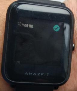

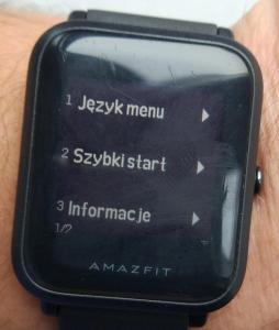

slimak131 Opublikowano 18 Listopada 2020 Opublikowano 18 Listopada 2020 Dziękuję za 0.5.4 pl i res pl z programami. Zainstalowałem przy pomocy gadgetbridge 0.47.2. Znalazłem jeden nie przetłumaczony napis "menu" w szybki start.
steel_rat Opublikowano 18 Listopada 2020 Opublikowano 18 Listopada 2020 (edytowane) Rozumiem że chodzi o zwrot "Język menu"? Może ten zwrot zamienić na "Język BipOs"? Edytowane 18 Listopada 2020 przez steel_rat
slimak131 Opublikowano 18 Listopada 2020 Opublikowano 18 Listopada 2020 Język BipOs, dobry pomysł. Mi jednak chodziło:
steel_rat Opublikowano 18 Listopada 2020 Opublikowano 18 Listopada 2020 (edytowane) A już widze. Ok. Poprawiono już tłumaczenie. BipOs_PL_0.5.4_v2.zip Edytowane 18 Listopada 2020 przez steel_rat Poprawa tłumaczenia. 1

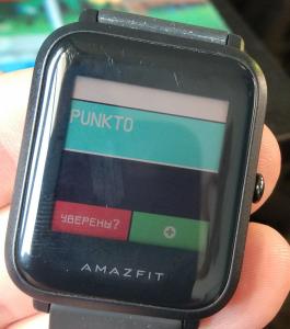

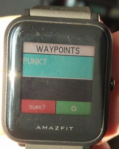

slimak131 Opublikowano 1 Grudnia 2020 Opublikowano 1 Grudnia 2020 Dziękuję za "normalne" litery przy wpisywaniu nazw punktów. Dwie małe poprawki kosmetyczne. Na białym tle brakuje np. "lista punktów". Potwierdzenie usunięcia jest po rosyjsku. Czy jest możliwość ustawienia w gps returner domyślnego jezyka angielskiego zamiast domyślnego rosyjskiego?
steel_rat Opublikowano 1 Grudnia 2020 Opublikowano 1 Grudnia 2020 (edytowane) Tak więc. Poprawiono błędy, gps_returner.elf Edytowane 1 Grudnia 2020 przez steel_rat 2
