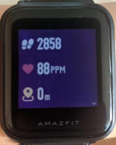

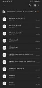

dvmivn Opublikowano 21 Lipca 2020 Opublikowano 21 Lipca 2020 6 godzin temu, Jepcio napisał: Trochę tych plików jest. Które wgrać? Przeczytać plik tekstowy z instrukcją Miał ktoś problem, że zegarek nie liczy odległości? Kroki się nabijają, a odległość 0m
steel_rat Opublikowano 21 Lipca 2020 Opublikowano 21 Lipca 2020 (edytowane) Właściwie to nie. Chyba to ze sobą jest połączone. Kroki z odległością na zegarku. Czyli jak liczy kroki to i musi pokazywać odległość. Właściwie mi pokazuje że przeszedłem już 0,02km. Może to wina tarczy zegarka? Co do RES napisałem wcześniej, że spuchł ale tam jest już wszystko. Ja go wgrałem i przeszedł. Zresztą nie tylko ja go wgrałem. Zawsze możesz wgrać mniejszy plik z fontami - nie ma on emoi i tyle. Jak nie używasz nie potrzebujesz. Tutaj jeszcze nowy plik. 1) Zmieniono Animacje - Disabled na Animacje - Wyłacz 2) trochę poprawek w tłumaczeniu w pliku res. 3) nowa wersja Music_control w res. BipOs_0_5_3_PLv03.7z Edytowane 21 Lipca 2020 przez steel_rat

Dvm1vn Opublikowano 21 Lipca 2020 Opublikowano 21 Lipca 2020 (edytowane) 6 godzin temu, steel_rat napisał: Właściwie to nie. Chyba to ze sobą jest połączone. Kroki z odległością na zegarku. Czyli jak liczy kroki to i musi pokazywać odległość. Właściwie mi pokazuje że przeszedłem już 0,02km. Może to wina tarczy zegarka? Moja pierwsza myśl była, że to wina tarczy, ale w statusie też brak odległości. Dziwna sprawa. Factory reset nic nie zmienił. Było tak już na BipOs 0.5.2 i jest dalej na 0.5.3. Może to od GPS firmware? Edytowane 21 Lipca 2020 przez Dvm1vn
steel_rat Opublikowano 21 Lipca 2020 Opublikowano 21 Lipca 2020 (edytowane) Ja używam najnowszego firmwaru do GPS. Nie instaluje tych plików. Tylko firmware, programy i fonty. To zaktualizuj mo wszystko do OFW i wgraj potem BipOs. A może wgraj mu ten plik z GPS z paczki. Edytowane 21 Lipca 2020 przez steel_rat
Dvm1vn Opublikowano 21 Lipca 2020 Opublikowano 21 Lipca 2020 41 minut temu, steel_rat napisał: Ja używam najnowszego firmwaru do GPS. Nie instaluje tych plików. Tylko firmware, programy i fonty. To zaktualizuj mo wszystko do OFW i wgraj potem BipOs. A może wgraj mu ten plik z GPS z paczki. A skąd masz najnowszy GPS? Już wgrałem drugi raz, bez poprawy. W ostateczności zainstaluję Mifit...
steel_rat Opublikowano 21 Lipca 2020 Opublikowano 21 Lipca 2020 Jak napisałem ja z najnowszego firmware cofałem się do BipOs. Zrobiłem aktualizację z Amazfita do najnowszej wersji wszystkiego. Potem wgrałem BipOs.
dvmivn Opublikowano 21 Lipca 2020 Opublikowano 21 Lipca 2020 3 godziny temu, steel_rat napisał: Jak napisałem ja z najnowszego firmware cofałem się do BipOs. Zrobiłem aktualizację z Amazfita do najnowszej wersji wszystkiego. Potem wgrałem BipOs. Zrobiłem tak i działa z powrotem
