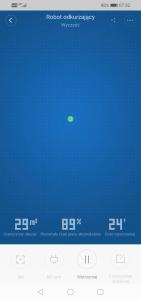

Hajsiu Posted September 10, 2019 Share Posted September 10, 2019 Czy wam tez aplikacja tak dlugo laduje mape? Niszczy to wiekszosc sensu posiadania robota bo nie da sie szybko go uruchomic zeby posprzatal wybrane miejsce bo najpierw musze sie meczyc czasem doslownie 10min lub dluzej zeby w koncu aplikacja zajarzyla i zaciagnela mape. Zasieg WiFi jest swietny bo celowo dalem dodatkowy router niedaleko stacji dokujacej. Druga strasznie irytujaca sprawa to przelaczanie miedzy mapami (rozne pietra) - po przelaczeniu a nastepnie powrocie do "domyslnej" mapy wszystkie timery sie dezaktywuja. Nie bylo by jeszcze tak zle gdyby trzeba bylo je tylko wlaczyc z powrotem, ale trzeba jeszcze przypisac na nowo do kazdego timera wybrane pokoje... Trzecia sprawa to brak funkcji Zone Clean. Chodzi oczywiscie o posprzatanie wybranego obszaru a nie pokoju. Niby jest, ale tylko kiedy recznie joystickiem przejedziemy robotem do wybranego miejsca i klikniemy Zone Clean (lub go po prostu przeniesiemy). Te trzy rzeczy obnizaja moje zadowolenie z uzytkowania sprzetu do jakichs 30%. Pod wzgledem technicznym wszystko swietnie, ale software'owo porazka... A FloleVac nie wczytuje poprawnie mapy (wczytuje tylko jakis "szum"). Przy Roborock S55 z czasem ladowania mapy bylo sporo lepiej, ale musialem wymienic na S1 z powodu podzialu domu na pokoje i mapy, gdyby nie to z pewnoscia zostalbym przy Roborock. Pozostaje jeszcze doplacic drugie tyle i sprobowac Roborock S6 ktory powienien miec to wszystko. Niezle to sobie obmyslili swoja droga, w kazdym cos sp***la zeby tylko kupic najdrozszy model... Link to comment Share on other sites More sharing options...
smalecwks Posted September 11, 2019 Share Posted September 11, 2019 (edited) Z mapami mam ten sam problem, wyczytałem na forach, że to problem chińskich serwerów. Zainstalowałem sobie patchowaną wersję: http://za.kapiba.ru/files/MiHome_5.5.53_vevs.apk Tutaj możesz dodać 1S w każdym regionie, wybrać serwery europejskie. Teraz mapa z serwerów europejskich ładuje się niemal od razu. Zone clean też mi brakuje, ktoś tutaj pisał że niby jest ta funkcjonalność ale jest wycięta w pluginie 1S. Może dodadzą w kolejnej wersji firmware. Edited September 11, 2019 by smalecwks Link to comment Share on other sites More sharing options...
rezmus Posted September 11, 2019 Share Posted September 11, 2019 w firmware zone clean jest, tylko nie ma w pluginie czemu? nie wiem, moze uznali, ze room clean to taki fajny bajer, ze zone clean nie jest potrzebne co do wielu map to 1s nie ma multifloor prawdziwego. z tego co kojarze to no-go chyba tez sa tracone przy ladowaniu innej mapy i wlasne nazwy pokojow. dopiero t7 / t7p ma wprowadzic prawdziwy multifloor. Link to comment Share on other sites More sharing options...
Hajsiu Posted September 12, 2019 Share Posted September 12, 2019 Z mapami mam ten sam problem, wyczytałem na forach, że to problem chińskich serwerów. Zainstalowałem sobie patchowaną wersję:http://za.kapiba.ru/files/MiHome_5.5.53_vevs.apk Tutaj możesz dodać 1S w każdym regionie, wybrać serwery europejskie. Teraz mapa z serwerów europejskich ładuje się niemal od razu. Zone clean też mi brakuje, ktoś tutaj pisał że niby jest ta funkcjonalność ale jest wycięta w pluginie 1S. Może dodadzą w kolejnej wersji firmware. Możesz proszę wkleić linka raz jeszcze? Ten nie działa.Mimo wszystko znalazłem wersję 5.5.6 niby patchowaną, zainstalowałem, dałem na region europejski (Polska), ale odkurzacza nie znajduje. Czy zmieniałeś też firmware odkurzacza? Podejrzewam, że nie bo chyba europejskiego nie ma jeszcze?Dobre rady mile widziane...Wysłane z mojego SM-G973F przy użyciu Tapatalka Link to comment Share on other sites More sharing options...
