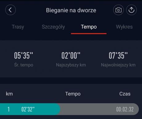

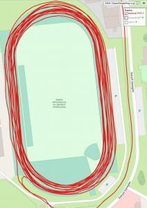

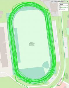

walek75 Opublikowano 3 Grudnia 2018 Opublikowano 3 Grudnia 2018 Pierwotnie post powstał w innym wątku, który jeden z moderatorów wrzucił do kosza.... Nie dyskutuje się z moderatorami, więc ja nie będę, zadałem sobie jednak trochę trudu, by zrobić garść testów, więc może komuś informacje się przydadzą: Zaobserwowałem dziwną przypadłość firmware'u GPS w wersji 15974,e61dd16,126 (zawarty w wersji 1.1.5.04 firmware'u dla BIPa) - która nie występowała w poprzedniej wersji oprogramowania GPS. Na załączonych zrzutach widać, że początek treningu (w czasie bezpośrednio po uzyskaniu FIXa) jest mocno niestabilny (powoduje to zawyżenie ilości przebiegniętych km i tempa treningu). W przypadku załączonych obrazków zarejestrowana trasa jest o 2 km dłuższa niż faktycznie, dodatkowo najszybszy kilo metr został przebyty w 2 min - toż to lepiej niż rekord świata na 1000m (nie przypuszczałem, że biegam bez mała jak Flash z komiksów DC). W MiFit beta jest już zmienione oprogramowaniu GPSa i jest tam wersja 18344,eb2f43f,126 (fascynująco duży przeskok nr wersji). Wersja 18344 jest użyta też w najnowszej stabilnej wersji ROMu dla Amazfit Stratos, więc pewnie kolejna odsłona oprogramowania wewnętrznego BIPa będzie ją też zawierać. Jutro sprawdzę nową wersję na dystansie 12 km i zobaczę, czy problem ustąpił. Z ciekawostek w wersji 15974,e61dd16,126 zwiększono częstotliwość odczytu lokalizacji, lub usunięto filtrowanie trasy, dlatego wyniki są bardziej zbliżone do rzeczywistości niż były poprzednio. Porównałem trasy rejestrując bieg za pomocą BIPa, Garmina Fenix 3 i logera gps opartego o chip Ublox Neo-M8 (z włączonym rejestrowaniem GPS i GLONAS). Trasa z Amazfita jest najbardziej zgodna z faktyczną ścieżką treningu. Na górze załączonego obrazka widać garb na niebieskiej ścieżce - trasie z BIPa (dokładnie tak wyglądała moja trasa - do przejazdu kolejowego i taki dziwny łuk), Garmin próbował uchwycić ten łuk a ublox totalnie ściął "na ostro". Podobnie na środku obrazka - pod estakadą, biegłem w stronę południowo-zachodnią, by następnie lekko zawrócić - tu znowu Amazfit odwzorował trasę najdokładniej. Ostatni zrzut pokazuje początkowe rozbieżności w przybliżeniu (kolory ścieżek są inne, bo to z innego treningu testowego). 3

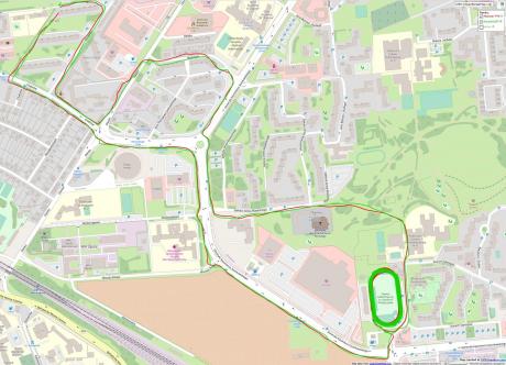

walek75 Opublikowano 6 Grudnia 2018 Autor Opublikowano 6 Grudnia 2018 Z firmware 18344 (póki co dla BIPa, na razie dostępny w wersjach beta MiFita) rejestrowanie tras GPS wygląda całkiem dobrze. Dołączam zarejestrowane trasy za pomocą BIPa oraz telefonu Huawei P10. Różnice w długości obu ścieżek, są tak małe, że można je pominąć (jest to troszkę ponad 80m na trasie prawie 13 km, z czego część tej różnicy była spowodowana tym, że zegarek wyłączyłem trochę wcześniej - stąd końce tras nieznacznie się różnią). Dokładność odwzorowania tras jest nieprawdopodobna - widać to na powiększeniu biegu stadionowego, polegającego na poruszaniu się wzdłuż linii dzielących tory, wg zasady start od najbardziej skrajnej linii (z ósmego toru) do pierwszej linii licząc od środka stadionu (pierwszy tor) i z powrotem, przy czym zmiana toru następowała co pełne "kółko". Ścieżka z telefonu jest bardziej gładka, co nie powinno dziwić, zważywszy na fakt, że telefon używa wspomagania lokalizacji bazując na danych z GPS, BTS-ów GSM i WiFi, dodatkowo na bieżąco może dokonywać korekcji odczytów za pomocą informacji z naziemnej części systemu GPS (zaleta urządzeń będących on-line). Generalnie póki co, na firmware 18344, nie stwierdziłem niepokojących objawów, jakie występowały w wersji oprogramowania wewnętrznego GPS o nr 15974. Jest na prawdę nieźle. Zaletą zegarka, jest fakt, że jest on mały, lekki i zdecydowanie dłużej jest w stanie rejestrować trasę niż telefon komórkowy, przez co ja osobiście na treningi nie biorę ze sobą telefonu.
Ermilka1 Opublikowano 10 Grudnia 2018 Opublikowano 10 Grudnia 2018 (edytowane) Zgadzam się z szadoky. Również biegałam z tym zegarkiem na zawodach, gdzie trasy były atestowane i wskazania sprzed aktualizacji były praktycznie idealne z pomiarem trasy. Teraz to szkoda moich nerwów, bo zaczynając bieg pokazuje 3:00 min/km, nadwyżka długości trasy jest spora. Na ten moment radzę sobie tak, że uruchamiam start kilka razy i czekam aż wskazania będą normalne, wtedy zaczynam trening, ale jak pisałam już mi się odechciewa i myślę o nowym zegarku, nawet jeśli miałyby kosztować więcej za normalny gps. walek75, jeśli rzeczywiście to naprawili, to może nam mu jeszcze szansę, bo na niego wcześniej nie narzekałam, a jak dla mnie ma dużo plusów. Kupiłam go, żeby nie biegać z telefonem i do tego nie wrócę. Bieganie z zegarkiem jest dużo wygodniejsze. Edytowane 10 Grudnia 2018 przez Ermilka1

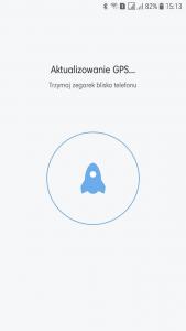

zbyszko85 Opublikowano 29 Grudnia 2018 Opublikowano 29 Grudnia 2018 Mnie aplikacja zaktualizowała się rano, a update gps zrobił się dopiero teraz, czyli 12h później.Wysłane z mojego SM-G950F przy użyciu Tapatalka
