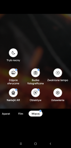

@corass u mnie wszystko jest ok przy robieniu zdjęć, wypróbuj może najnowszą wersję, akurat miałem wrzucać (poprzednią trzeba odinstalować)
Zostało dodanych dużo opcji do zmienienia, nowa ikonka, nowy wygląd UI
Nie działa na global stable, na custom romach i xiaomi eu jest ok.
MGC_6.1.021_BSG_Arnova-based_v.1.3c_fix_TlnNeun_xcam_5_beta6
- New version by Xtremee, added new gamma variants and this:
- Not working on MIUI Stable, only on BETAs and Custom ROMs
- Changed package name to original GoogleCamera (Google Lens should work)
- Fix SuperRes Zoom (thanks to Arnova)
- Added "Disable Pixel 3 AWB" Toggle (remove difference in white balance in zsl/hdr+ photos)
Download / Pobierz: MGC_6.1.021_BSG_Arnova-based_v.1.3c_fix_TlnNeun_xcam_5_beta6

Właśnie też miałem nadzieję, że to dodadzą, ale chyba nadal brak tej funkcji, nie miałem okazji testować ale sam interfejs wydaje się płynniejszy i została dodana "budka fotograficzna", ale póki co nie działa

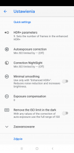

Dnia 14.01.2019 o 23:49, rock'n'rolla napisał:
A opcja HDR+ parameters, ile klatek?
U mnie to chyba nie działa, czy 9 czy 20 to efekt jest identyczny jak ze zwykłem HDR.
Za to Night Sight robi robotę w ciemności.
EDIT: Wersja od Arnova najnowsza wykrzacza się przy robieniu zwykłych fotek w ciemności, dziwne. W dzień działa, ale w nocy wywala apkę, natomiast night sight działa - widzi więcej niż ludzkie oko.
