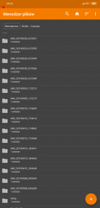

A ja mam pytanko z innej beczki czy jest możliwość aby gcam robił zdjęcia w 1 folderze a nie każde zdjęcie w nowym?
powinien robić w jednym i tym samym folderze :blink:
Link to post
Aktualnie GC6.2-Mi845-v4a od San1ty.
Ale opcja zapisu do jednego katalogu występuje w wielu wersjach. Przetestuj kilka a znajdziesz.
Opcja ta jest m.in. w GC6.2-F1-v3d.apk

Dnia 8.05.2019 o 07:15, lejem napisał:
Poszukaj w opcjach pozycji Save to /DCIM/Camera i włączec4b340cc78998a1001c8f9ba9e8d53a.jpg
Wysłane z mojego MI 8 przy użyciu Tapatalka
Brak u mnie czegoś takiego. Wersja 6.2.24
Link to post

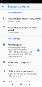

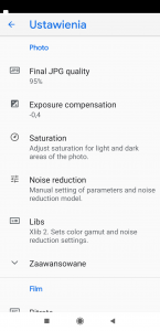

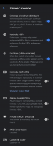

2 godziny temu, kinga.t napisał:
mógłbyś zrobić zrzuty z ustawień ?
Jest ich od cholery+ i jeszcze trochę, więc tylko kilka najważniejszych. Przy czym, zasadniczo, prawie żadnych nie ruszałem i nawet nie testowałem, więc większość do default.
Screenshot_2019-05-31-19-38-24-286_com.google.android.GoogleCamera.pngScreenshot_2019-05-31-19-38-57-362_com.google.android.GoogleCamera.pngScreenshot_2019-05-31-19-38-42-764_com.google.android.GoogleCamera.pngScreenshot_2019-05-31-19-38-30-677_com.google.android.GoogleCamera.png
