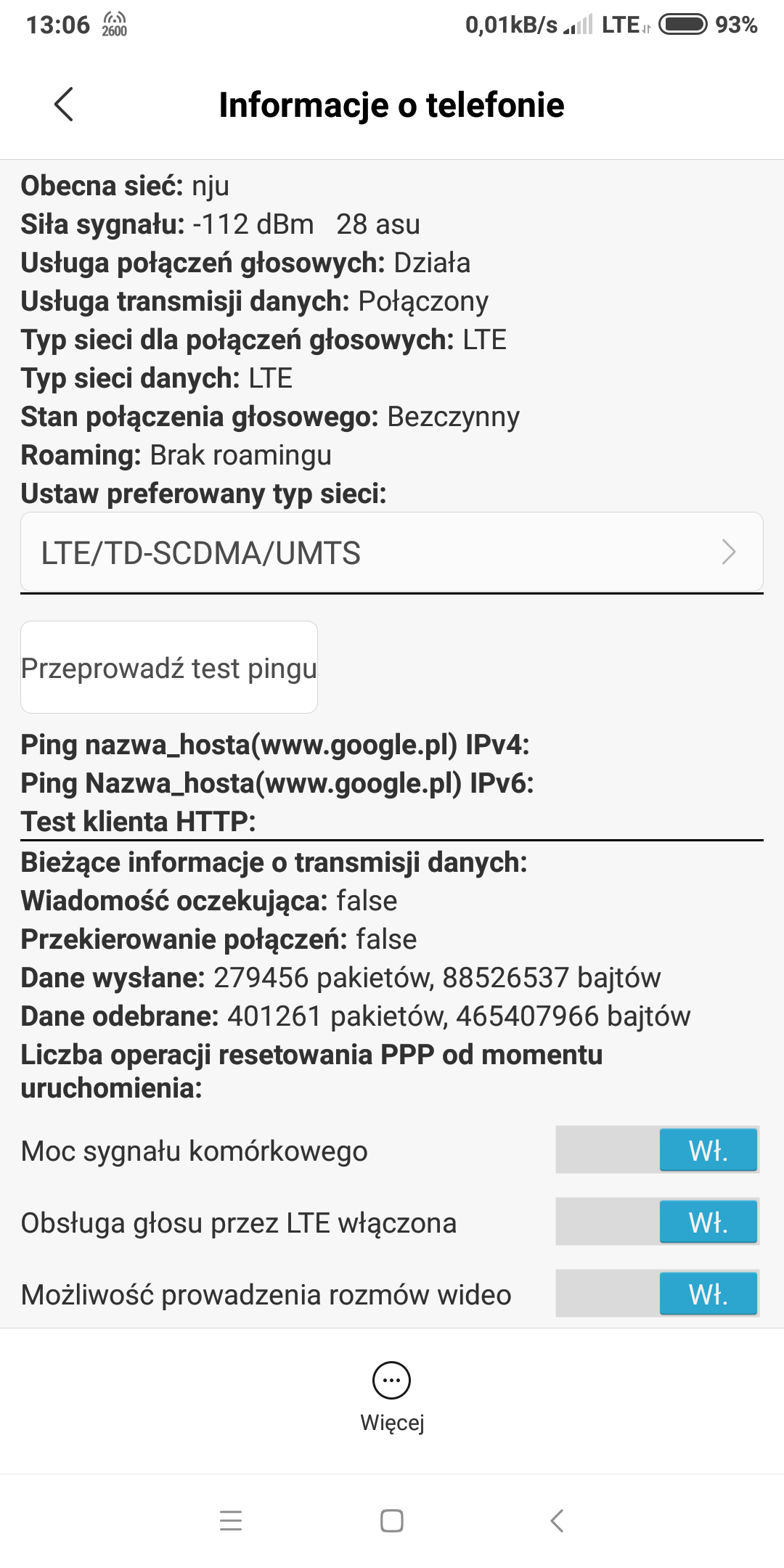

Mam włączone Volte krótkim kodem dialowym. Niestety u mnie na globalu w sieci nju nawet nie uaktywniła się opcja Volte w ustawieniach. Ustawienie w diagnostyce sieci LTEonly przy wykonywaniu połączenia kończy się automatycznym odrzuceniem połączenia.
/edit
Przepraszam, miałem coś pomieszane z ustawieniami. Volte jednak działa.

Mam redmi note 5.
VoLTE działa w Nju jak i w Orange, potwierdzam SMSy lecą do 20sekund, czyli długo, u mnie jest błąd że dzwoniąc na numery T-Mobile słyszę że niema takiego numeru....po zrzceniu do 3G jest ok.
Testował ktoś Redmi Note 5 w T-Mobile, niestety tu VoLTE tylko w abo.
Jest ktoś w stanie mi powiedzieć jak uruchomić volte w nju krok po kroku, mam w nju abo, dodaje screen mimo włączonych opcji i tak przy połączeniach zrzuca do 3G.
