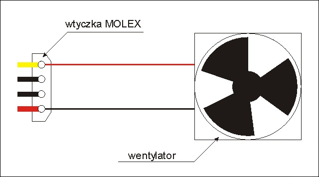

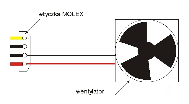

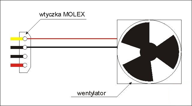

Co zaś do wentylatorów, to pls, nie pisz bzdur. Można zmodyfikować podłączenie Molex tak, aby na wentylator leciało 5, 7 lub 12V:
I nic nie będzie na maksa. Testowałem na różnych zasiłkach, na różnych wentylatorach...
Tu racja, się zamotałem, ale, nie zmienia to faktu, że wentyle bQ ruszają na 5V bez problemu. Jeżeli u tego znajomego nie ruszają, to ma uwalony panel i tyle z rozkminy, a no i nie, Asus nie jest najgłośniejszy, chyba nie miałeś w łapkach Zotac'a lub Giga (ten 2 to jak odkurzacz...). Mam teraz 970 od Asus'a, miałem 660, miałem 670. Może Ci się trafiła sztuka felerna, bywa, ale testy mówią co innego... MSI i Asus jadą mniej więcej na 1 wózku, chcesz coś na prawdę cichego? Cóż, sam radiator, bo inaczej nie ma szans. @latet pisał, że GPU będzie potrzebne tylko jako support, co za tym idzie, temperatury na GPU będą niskie, więc wentyle się nie odpalą lub będą lecieć na ~30%... Teraz może Cię zaskoczę, ale przy 1050Ti, według testów Asus wypada sporo ciszej, niż MSI :).
