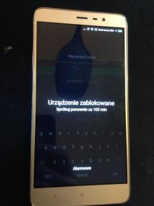

lampik Opublikowano 14 Lutego 2017 Opublikowano 14 Lutego 2017 (edytowane) Cześć, to ja mam zagadkę posiadam redmi note 3 działa ale jest zblokowany na 200 minut przez panienkę,(dane mogę stracić) jak tu wgrać na nowo system dodam , że jeszcze nie miałem takiego wynalazku w dłoniach... miflash wgrywa coś 1s i nic po tym nie widać... p.s. wg. tabeli wychodzi na to , że jest to redmi note 3 pro Edytowane 14 Lutego 2017 przez lampik
kamillm Opublikowano 15 Lutego 2017 Opublikowano 15 Lutego 2017 13 godzin temu, lampik napisał: zblokowany na 200 minut przez panienkę to tylko 3,33 godziny, nie dasz rady przeczekac? 13 godzin temu, lampik napisał: miflash wgrywa coś 1s i nic po tym nie widać. Moglbys dac z tego czegos screena?
lampik Opublikowano 16 Lutego 2017 Opublikowano 16 Lutego 2017 (edytowane) Taak, wygląda to mniej więcej, koleżanka nie pamięta kodu, ;-( prośba o podpowiedź jak zresetować do factory defaults to urządzenie ? (dane nie są istotne) Edytowane 16 Lutego 2017 przez lampik
lampik Opublikowano 16 Lutego 2017 Opublikowano 16 Lutego 2017 (edytowane) Czy to miałeś na myśli ? Nikt nie wiem na forum miui jak przywrócić ustawienia fabryczne telefonu z zapomnianym kodem odblokowania ?? Nawet pomysłu nic ? Edytowane 17 Lutego 2017 przez lampik
